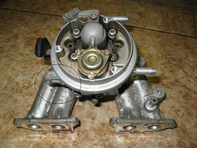

Kluci, potřeboval bych vědět, kde přesně se nachází ten potenciometr, pokud možno ukázat na fotce
- Klobe
- Příspěvky: 2474
- Bydliště: Uherske Hradiste
Re: Ronald Gyrros by Hoj@n
no je hned u škrtící klapky, taková černa krabička.....
tady na fotce není ale je v těch místech

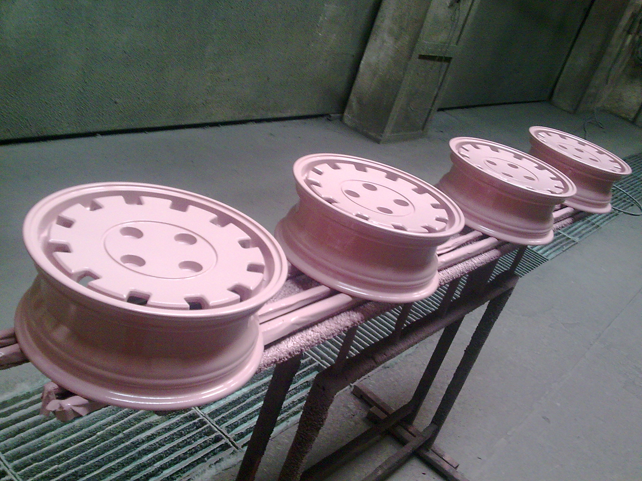

Hojane co tato barva?
je to jen plnič, ale nevypadá to zle
už se nemůžu dočkat
Roman: jakou na to používáš barvu ??? to asi nebude komaxit co?
převážně akrylátová
