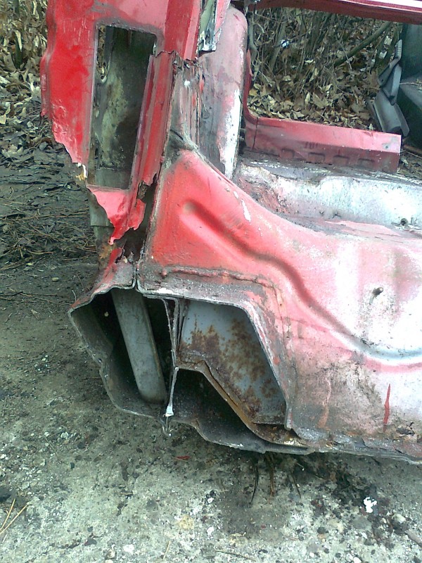

ještě to tu trochu zaspamuju... názornou ukázkou CTIčkového prahu

jo jo.. videl jsem, ze tam chudak lezi uz porezany na dvore

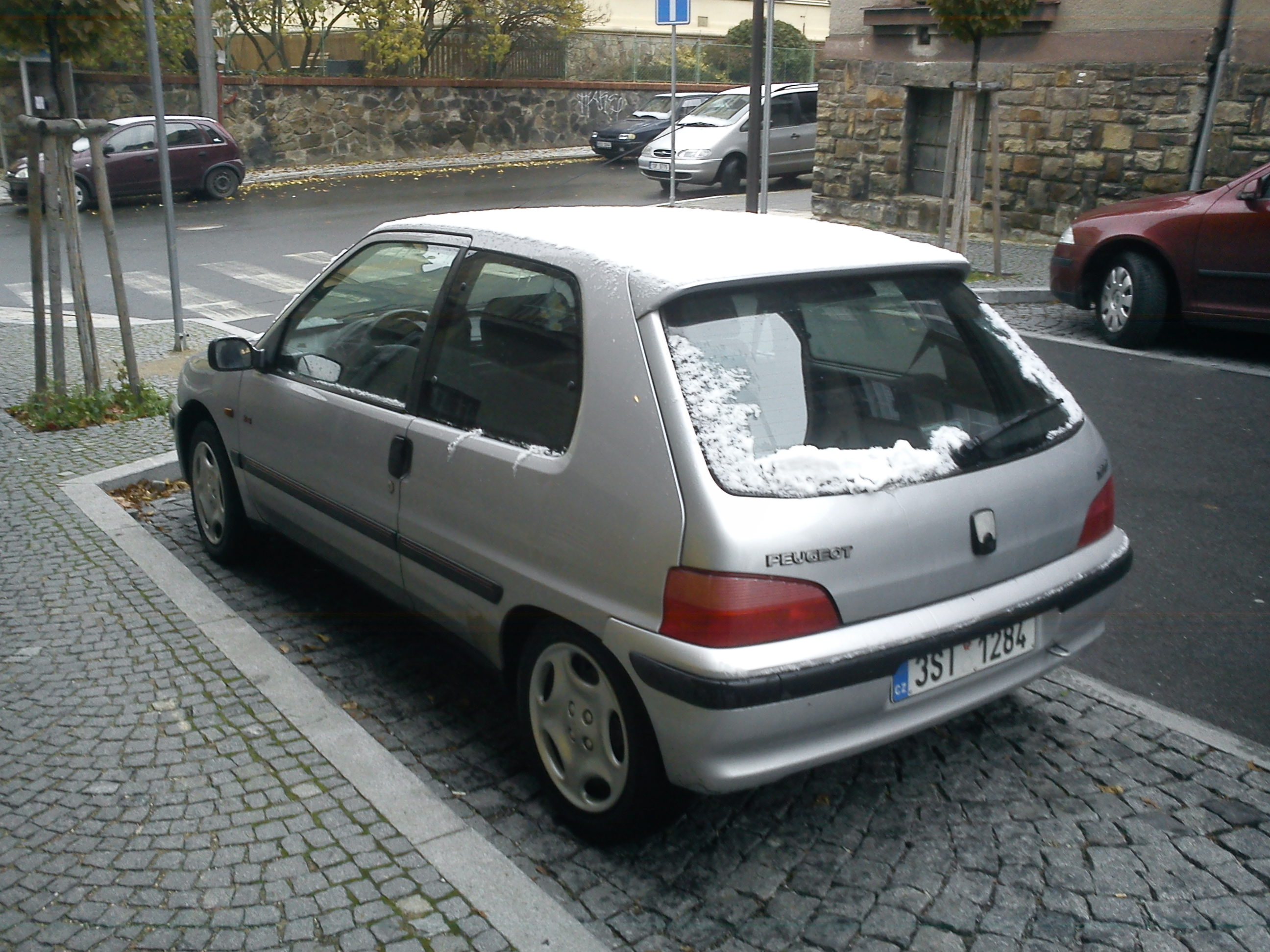

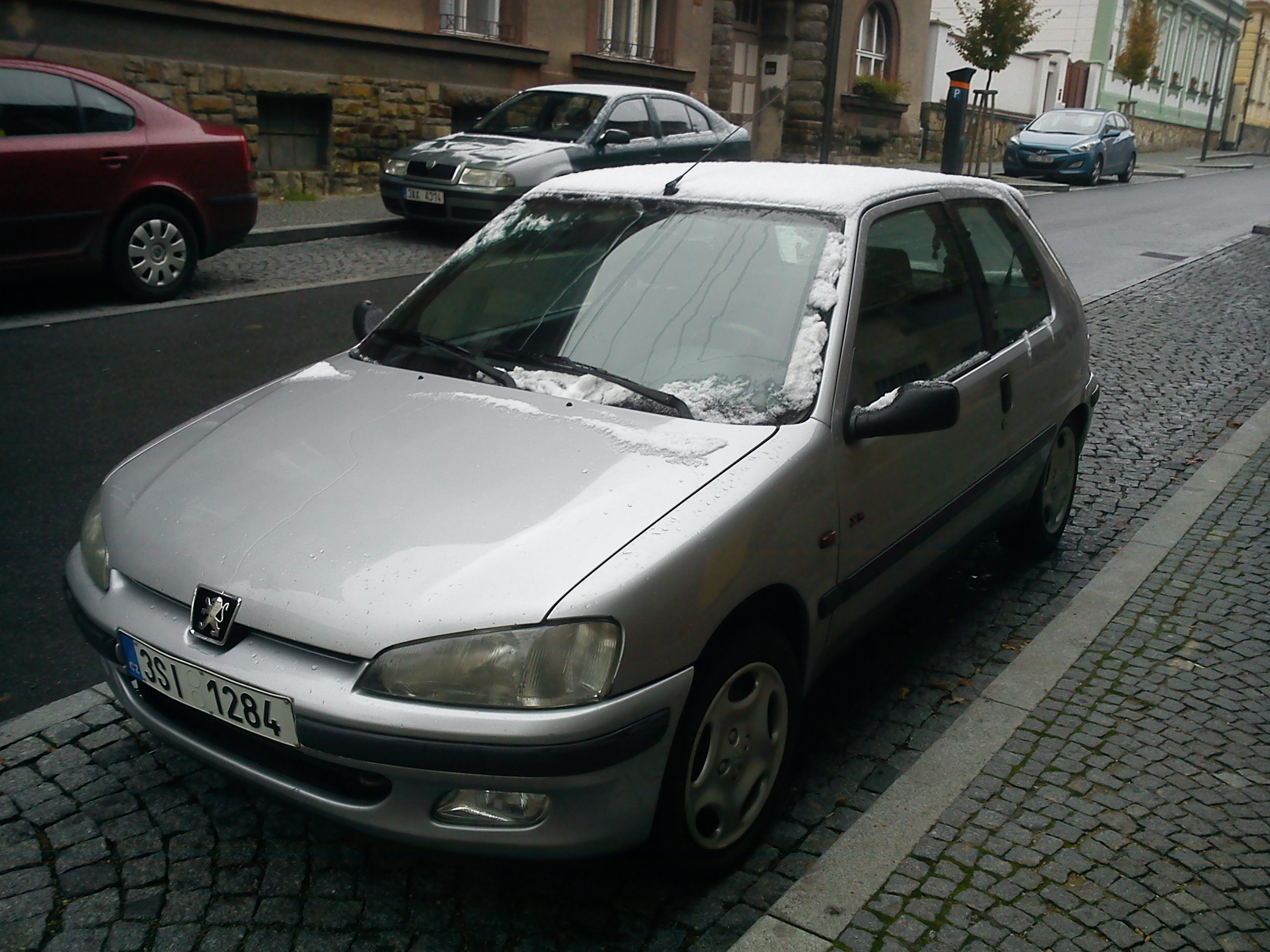

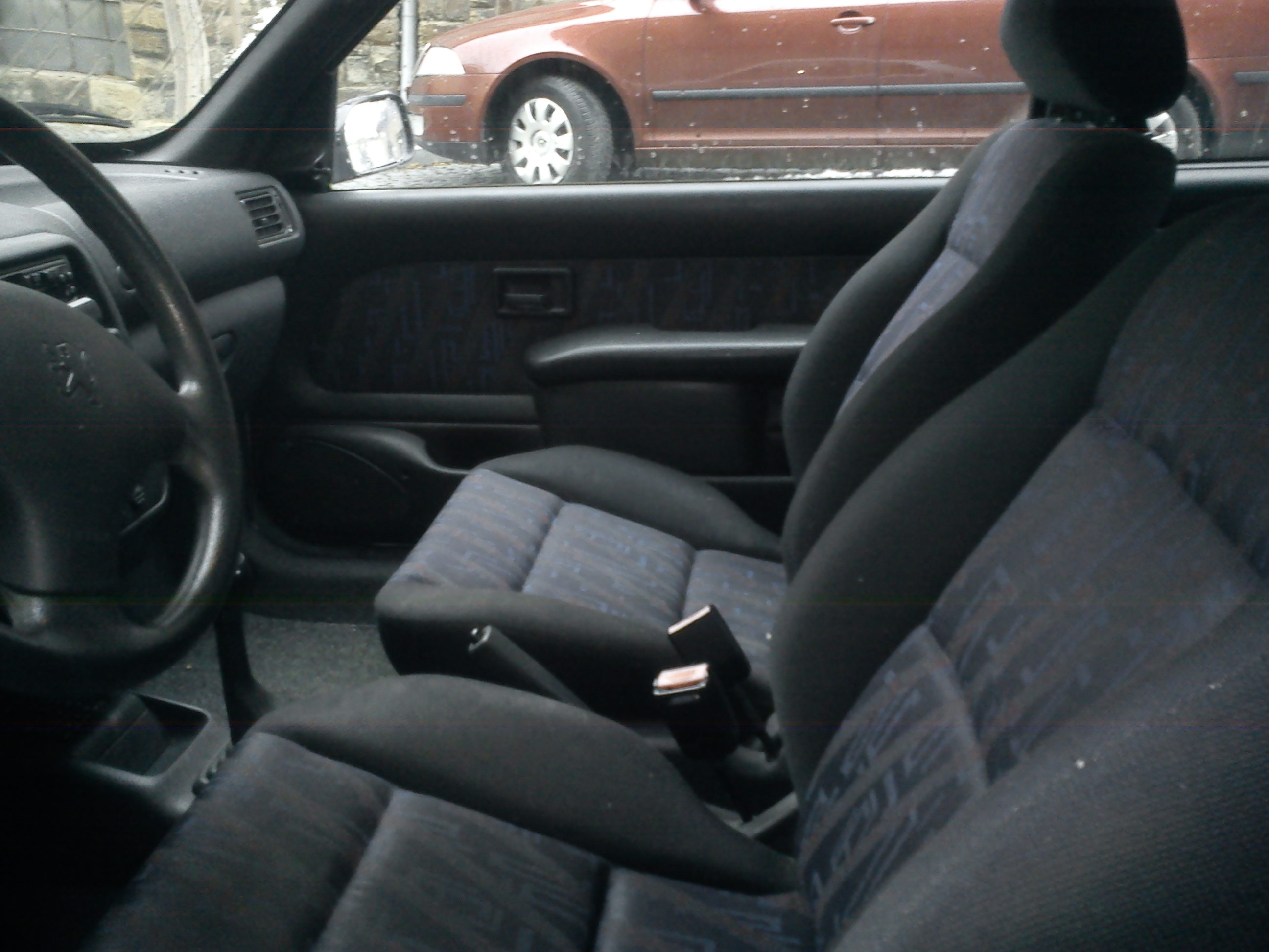

rok 97 výbava: servo, el. okna centrál, jeden airbag 1.4ka je tady už 4 bod. Krásně zachovalej interiér, 14ky v TP :D tim že to je XS tak mi přijde i docele přitvrzený a má to nápravu jako dospělý 106ky ....vyměněno skoro všechno co jde, jenom schnilý zadní podběhy. a nefunguje servo.. no nekup to za 3000

To by šlo, za 8 to rozprodáš na díly
Ba ne, nevypadá to nijak oježděně. Jo tak nefungující servo je sranda, většinou uhnijou kabely k motoru čerpadla...
Re: Co jste dnes udělali?
jo už jsem zjištouval a bude rozborka... je to dobrá posilovna prát se s kapalinou

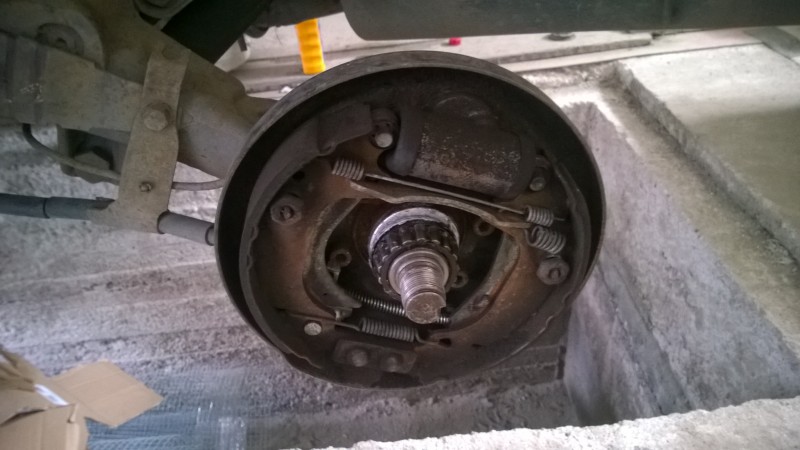

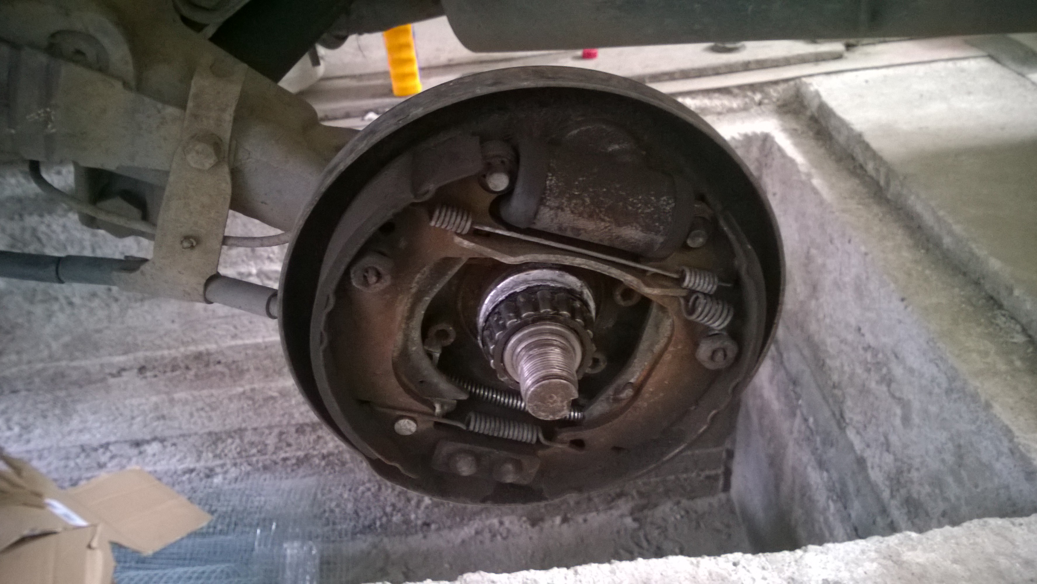

Konečně jsem měl po dlouhé době čas - mimo jiné jsem dnes sundával buben a vůbec se mu nechtělo, tak jsem ho nějak přeplouval.. (nasadil jsem na něj kolo a tahal to celý
) no a zůstala mi na autě půlka ložiska
Je možný že jsem něco udělal špatné (třeba zapomněl povolit), nebo to tak prostě někdy udělá?
už se těším až z tama budu přemlouvat ten zbytek ložiska, kterej pořádně nechytnu.
Naštěstí mám nachystané bubny z GTI, tak tam tento už zpátky nepůjde
(jestli to nebude drhnout někde)

Stahovákem, nebo shodit celej štít a sklepnout zezadu. Vetšinou se to nestává, pokud ložisko není úplně po smrti.
