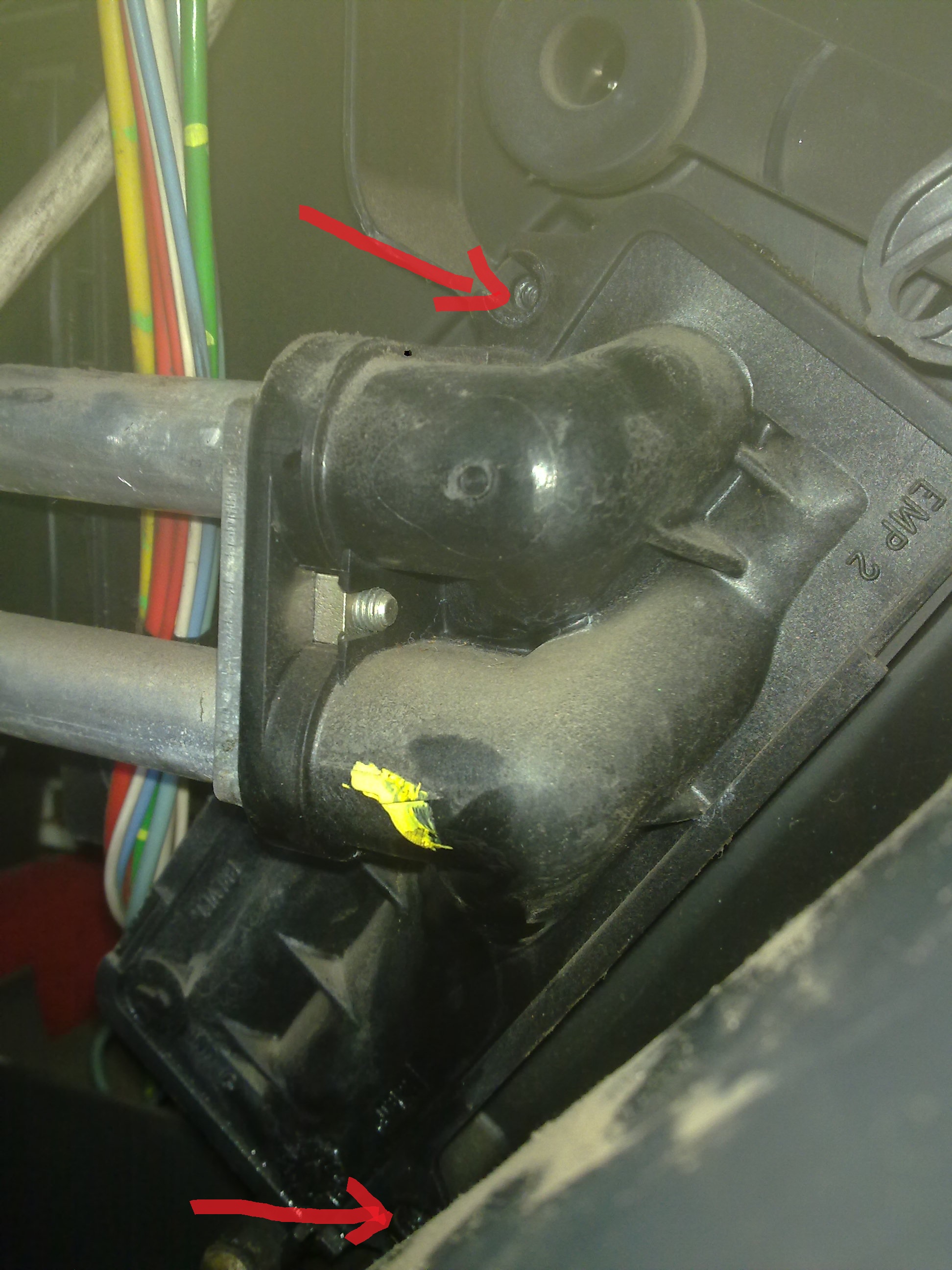

dneska jsem koukal na ten radiator. nevím, kterou "jak na to" máte, ale v té moji se radiator tahá od spolujezdce. nicméně tady je foto ze strany řidiče. šipky vyznačují šroubky, které jsem vytáhl. jenže radiator se ani nehne. kde se to povoluje, aby to šlo ven? musím vydělat středovou konzoli palubky? jak se zbavím těch trubek, co k tomu vedou? je to na fotce vůbec radiátor?
Re: pichyho vozový park - rallye 1.9 a 1.1
jo je to radiátor, mezi trubkama odšroubuj ten šroubek, trubky odpoj v motorovym prostoru a sundej z nich takovou objímku. drží na dvou šestkách šroubech. vevnitř je ještě drží takovej plast na jeden šroubek. Pak trubky vytáhneš a radiátor následně taky

hoši, ten radiator měním, protože mi prasknul a vychcal. voda je na podlaze u řidiče .-) ten radiator už tedy na jiných šroubcích nedrží? když povolím ty trubky, vydělám to ven? ta středová konzole se sundávat nemusí?
ne víc palubky sundat nemusíš, ale vodu si vypusť, protože v systému máš 7l, to ti určitě do auta nevyteklo všechno. a radiátor v poho vytáhneš z díry

tahas to na strane ridice.
