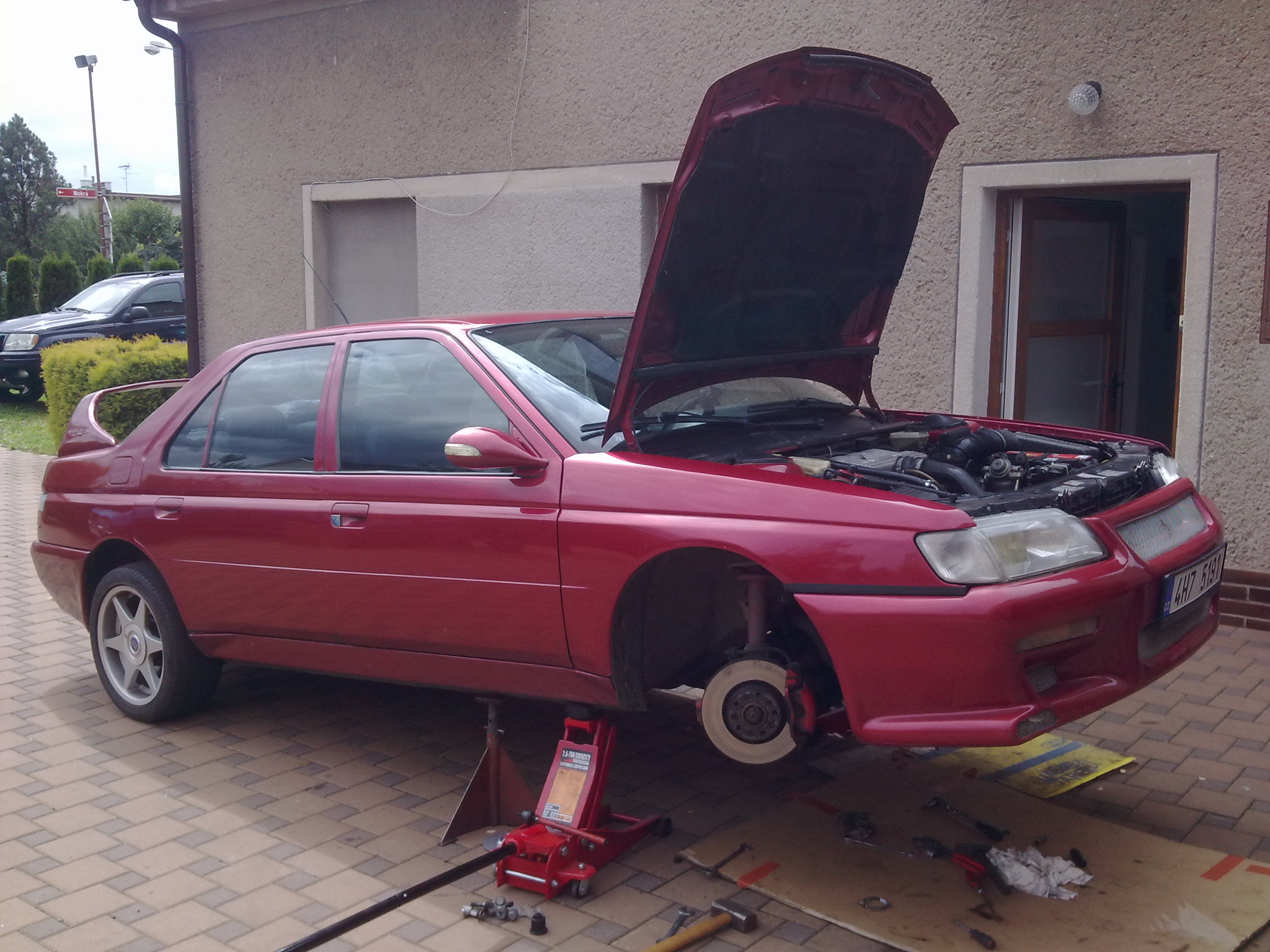

Tak 605ka dneska dostala nový manžety na řízení a olej do motoru. tady jedna pěkná momentka :m:

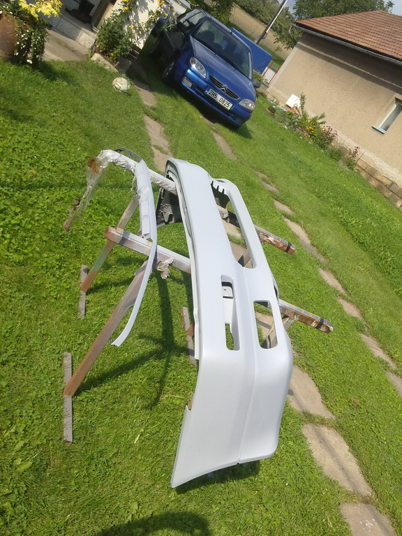

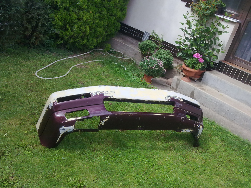

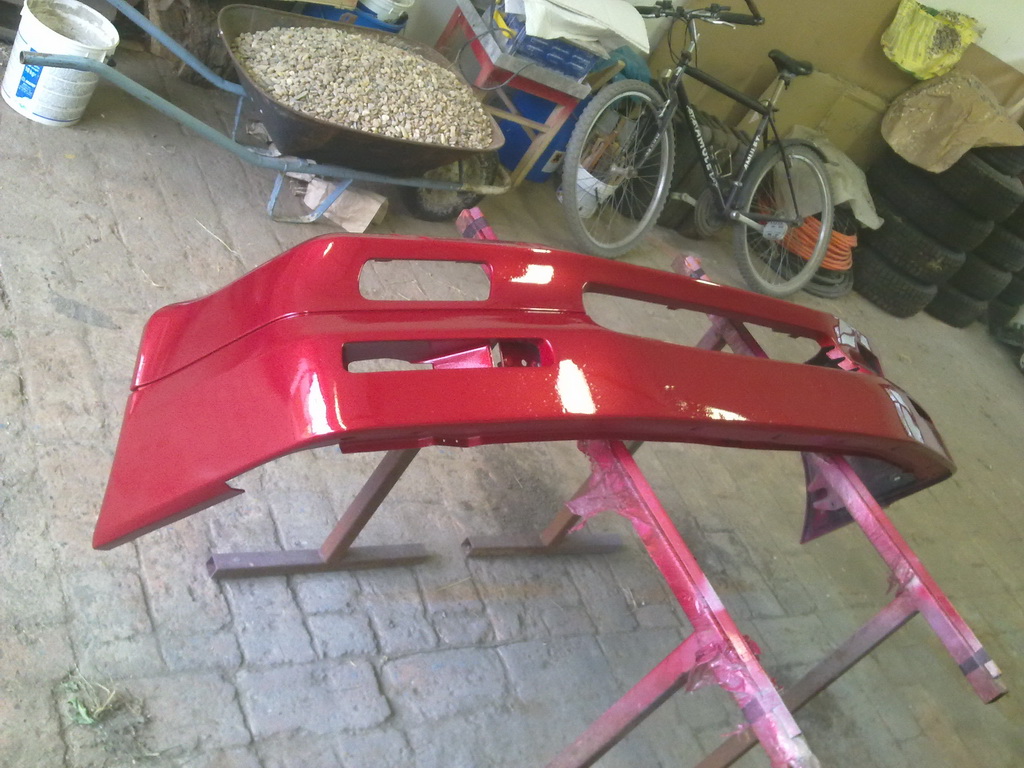

A práce na nárazníku pro 605 finišují. dneska za velké pomoci bratrance dokytováno, dobroušeno a nastříkáno. Zítra jde na auto :car:
13082011006_zmena velikosti.jpg (246.83 KiB) Zobrazeno 4159 x
Re: Pugy 205 1.8 XRDT + 605 2.1 TD
A je hotovo, 605ka zas vypadá jako auto :twisted:
