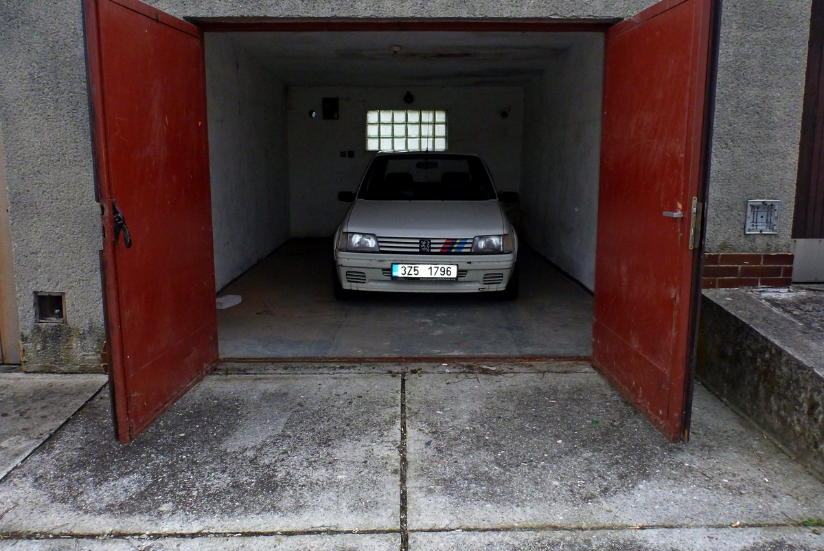

whoa! auto už má svoje místečko na zimu. dnes jsem do toho sedl po týdnu ježdění se zx a nestačil jsem se divit, jaký je to rozdíl
- losjarynos
- ostuda
- Příspěvky: 809
- tel.:: 604665857
Re: pichyho vozový park - rallye 1.9 a zx 1.9 td break
kamarade ja jsem jeste od srazu nejel..dal jsem ho do garaze ale o vikendu ho provetram pokud bude hezky..ted jezdim na tomhle
ty v-le pichy to auto tam neni ani vidět

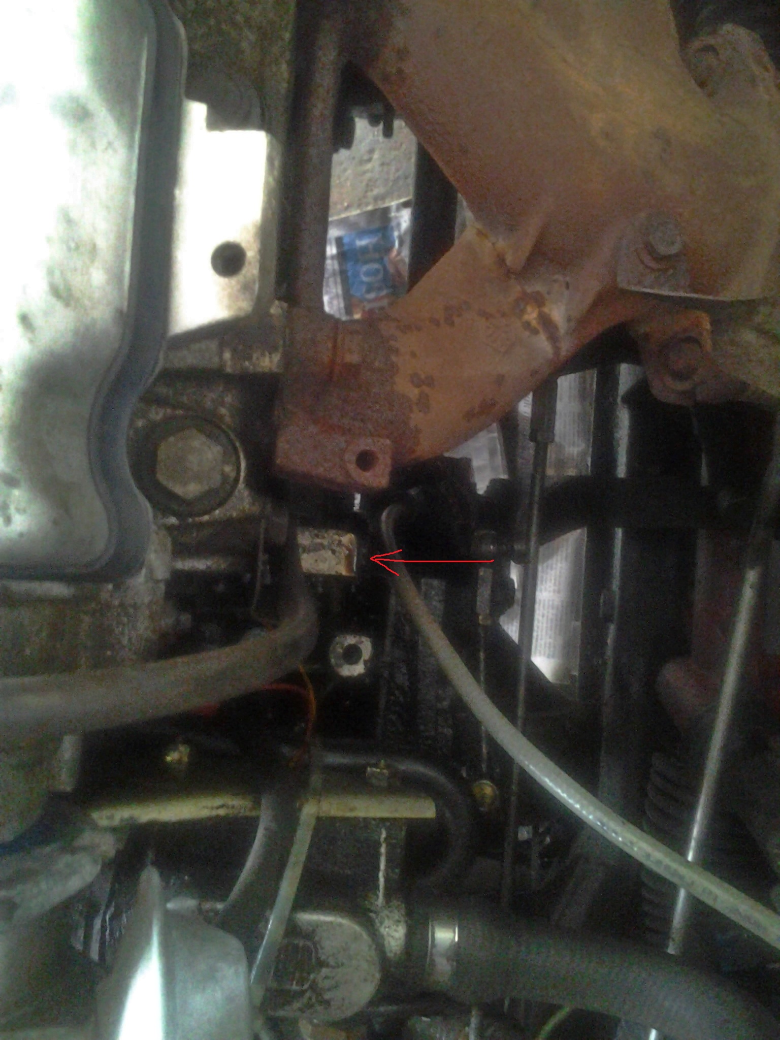

pánové, je možné, aby se špatné těsnění pod hlavou projevovalo jen únikem oleje? tzn. žádný bílý dým, žádná ztráta vody, přehřívání atd.? protože já nemám tucha, odkud mi začal chcát olej. dneska jsem sundal, co šlo, ale na žádnou hadici, která by to mohla být, jsem nepřišel. víko bylo přetěsňováno před měsícem a je to kolem něj suché. zajímavé je, že ten olej vytéká někde hodně nízko, kam nevidím. ulpívá na zobáčku (viz šipka), který je až pod svodama. utíká to jen z levé strany (z pohledu řidiče) a stéká na převodovku, ze které to steče na vanu.
neteče to z pod rozdělovače?
- pichy
- Prudič
- Příspěvky: 4510
- Skutečné jméno: Lukiiino
- tel.:: 777844991
- Bydliště: Valašsko
ne, ten je taky přetěsněný. až do úrovně svodů, resp. toho zobáčku pod jejich úrovní je to celé suché
no tak už asi zbývá jen hlava. zkroutila se a sákne to pod ní, to není nic nenormálního

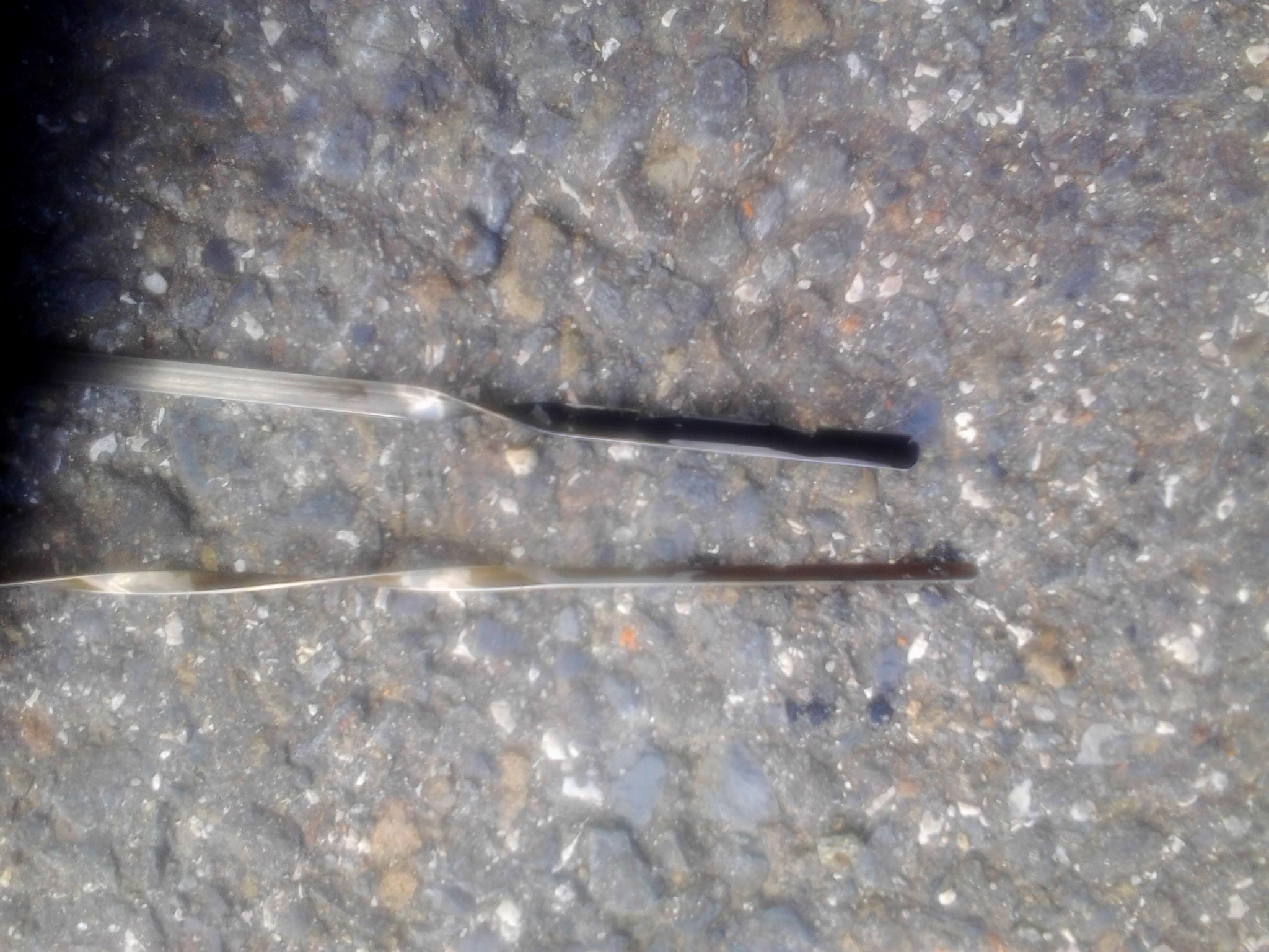

možná s tím souvisí následující foto. nikdy jsem nad tím extra nepřemýšlel, ale když jsem dneska hned po sobě kontroloval stav oleje u rallye a td, tak mě to hned trklo. nemají mít všechny oleje zhruba stejné temné zabarvení? rallyeško má totiž spíš hnědý olej (na foto spodní měrka).
