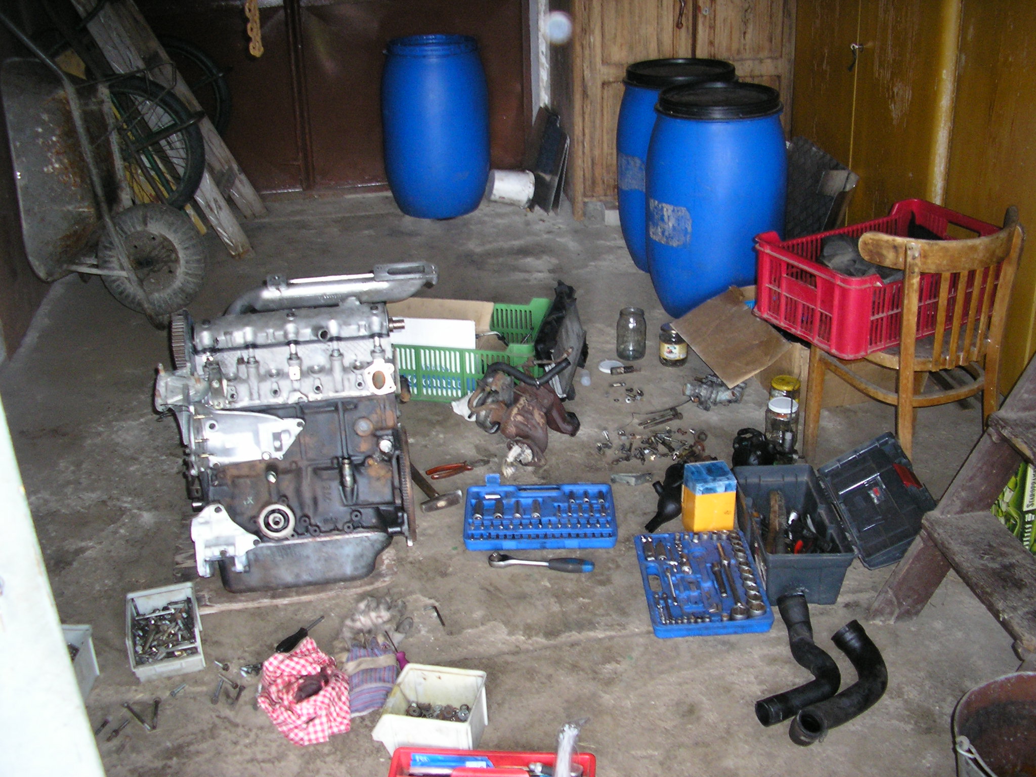

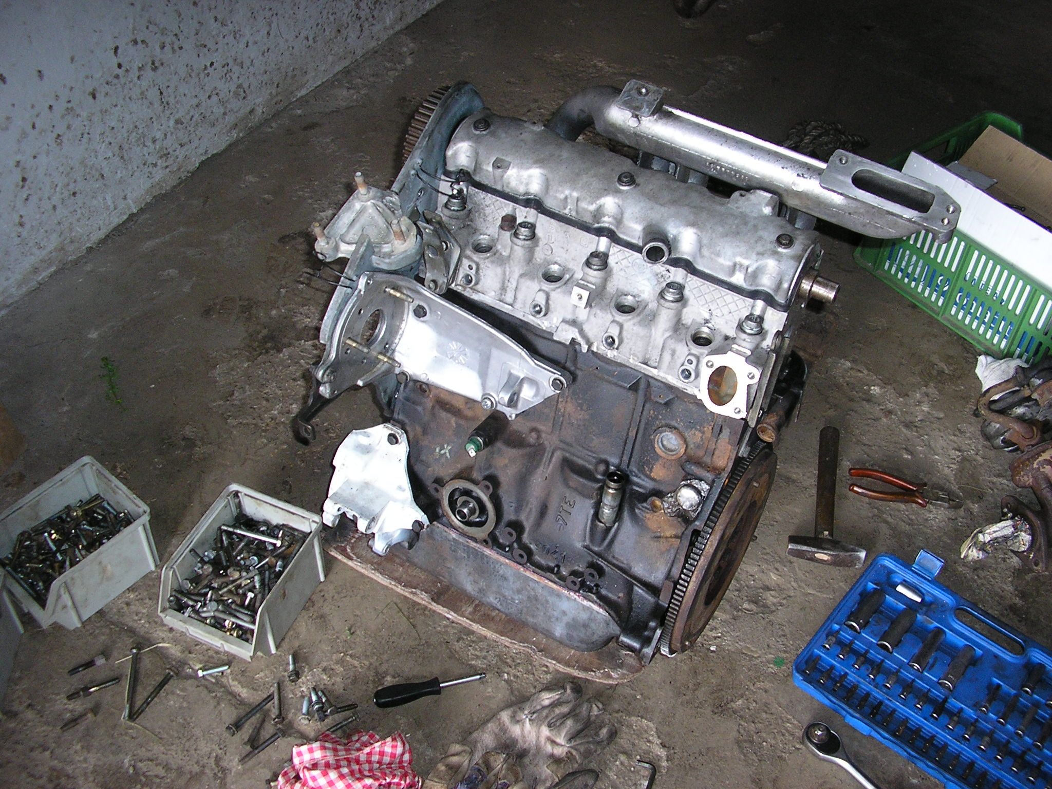

Dneska sem za dozoru mechanika máknul na novym motoru. Základ už mám smontovanej. Nový ložiska na klice, šály, kroužky, sežízená vůle ventilů, všude nový gufera a těsnění. Zejtra ho nastrojim a uvidim kdy pude do auta.
Re: Pugy 205 1.8 XRDT + 605 2.1 TD

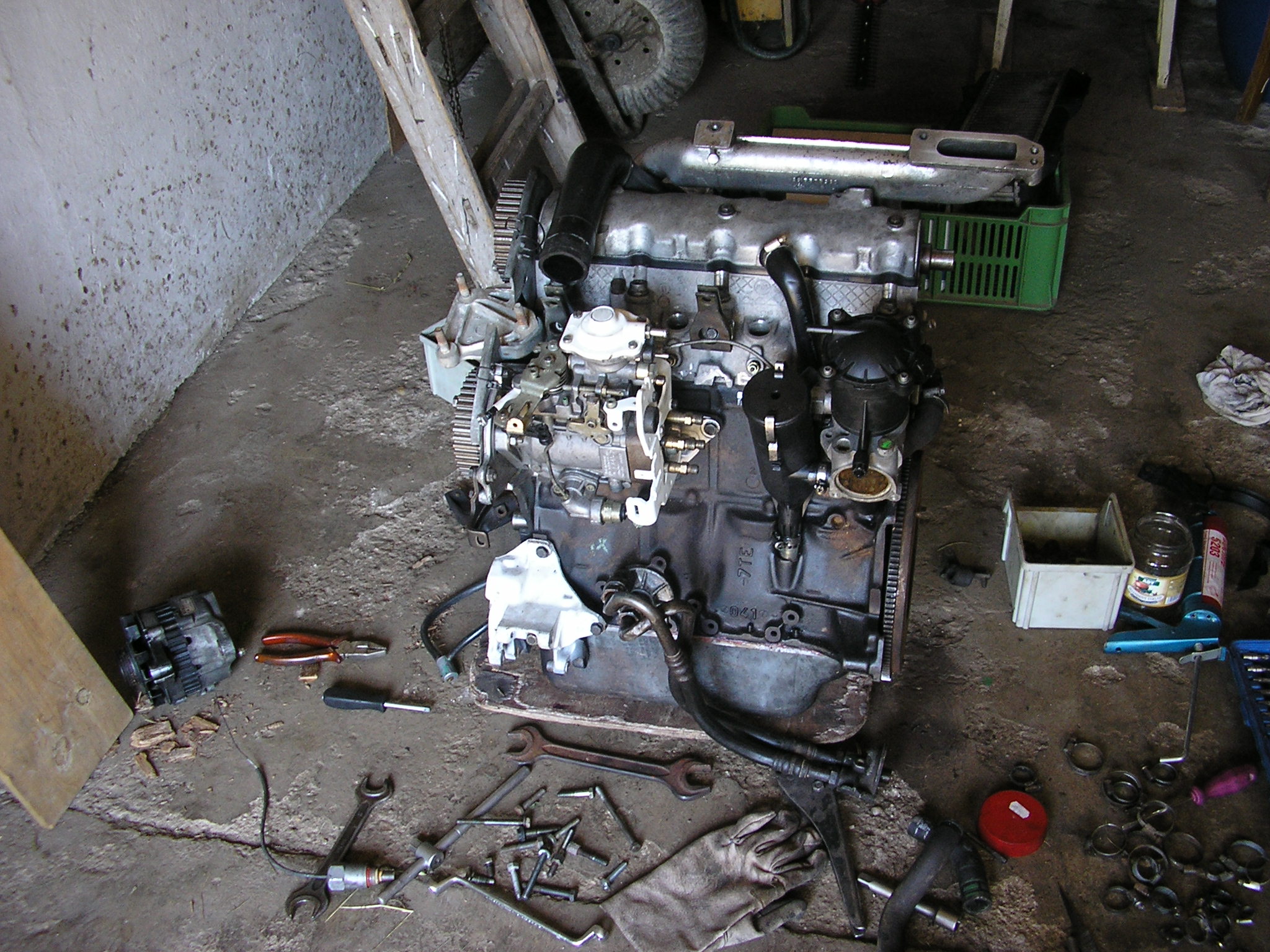

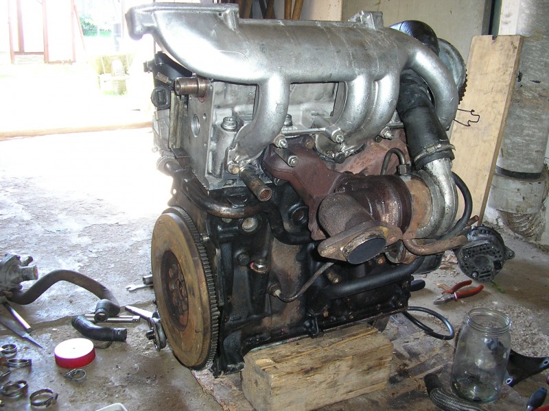

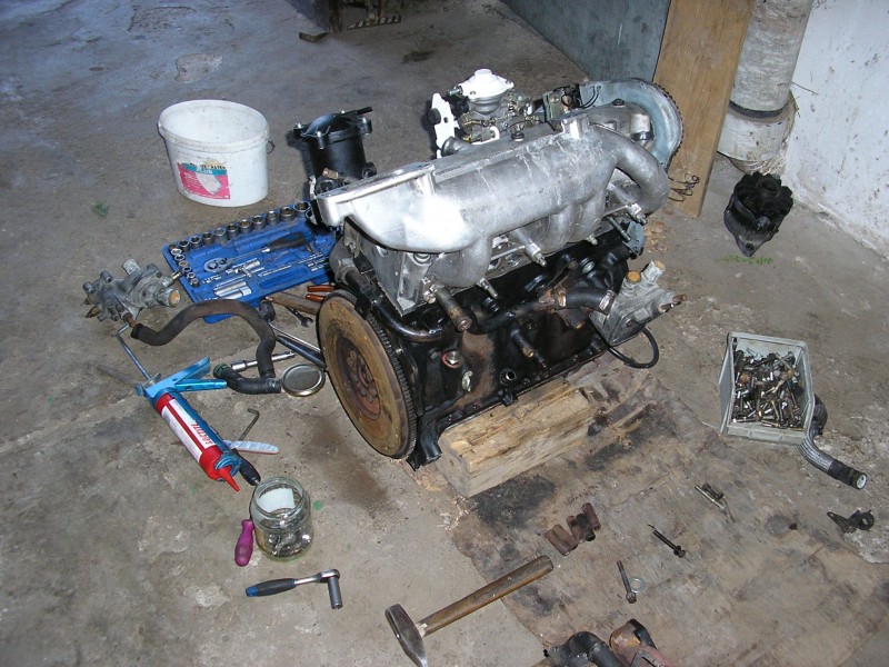

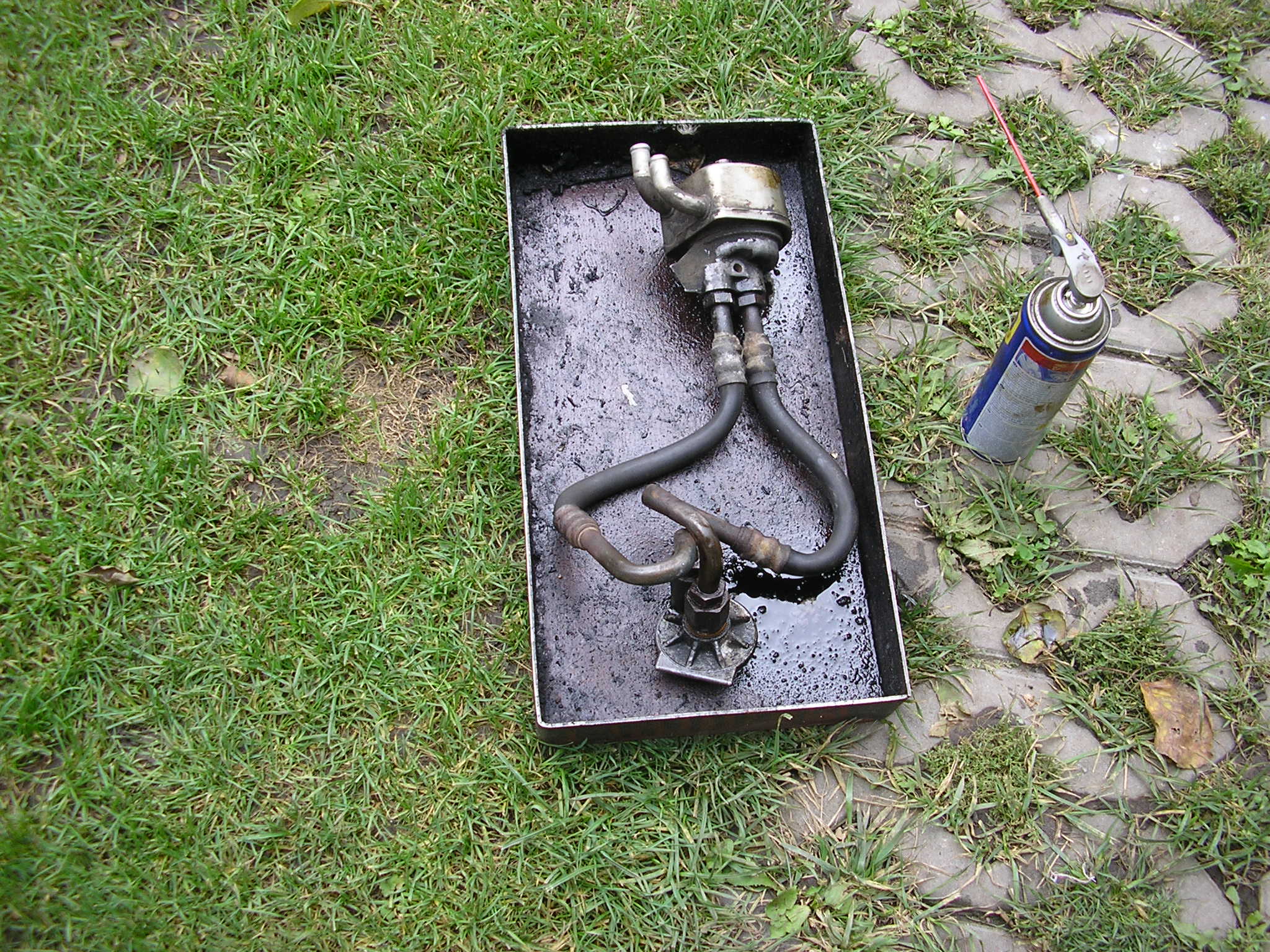

tak pokračování. Dneska sem začal motor pomalu strojit. Největší mr..čka byla s povolením hadic na tom prodloužní olejovýho filtru. Ty převlečný matky byly zaflákaný bordelem a držely na trubkách jak přivařený. Pak sem je chvíly koupal v brzdovce a nakomec povolily. Příští tejden přetěsníme převodovku a motor pude do auta

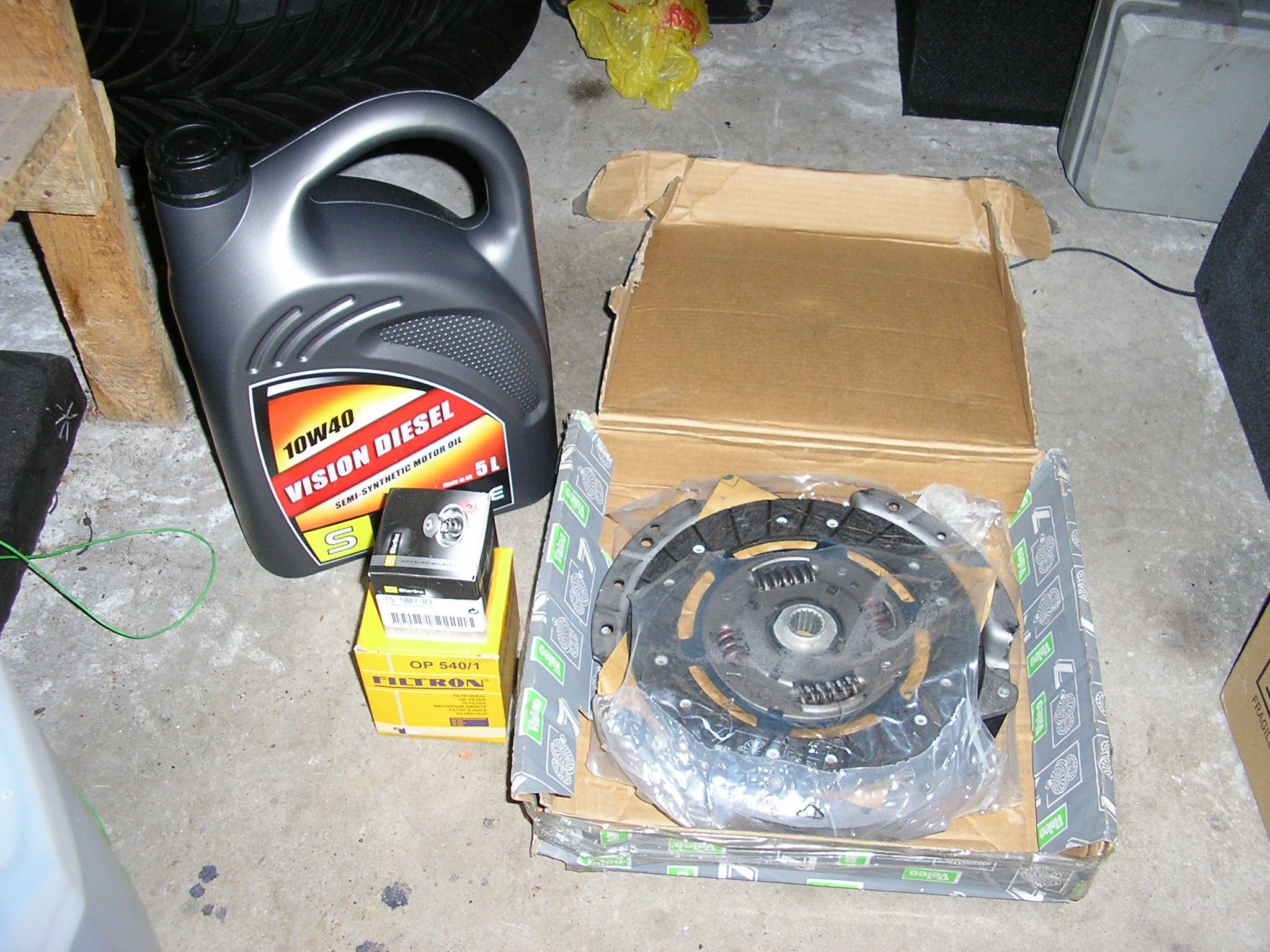

takhle jsem včera skončil. pokračování zas o víkendu. Dneska sem dovezl novou spojku, olej, filtr a termostat

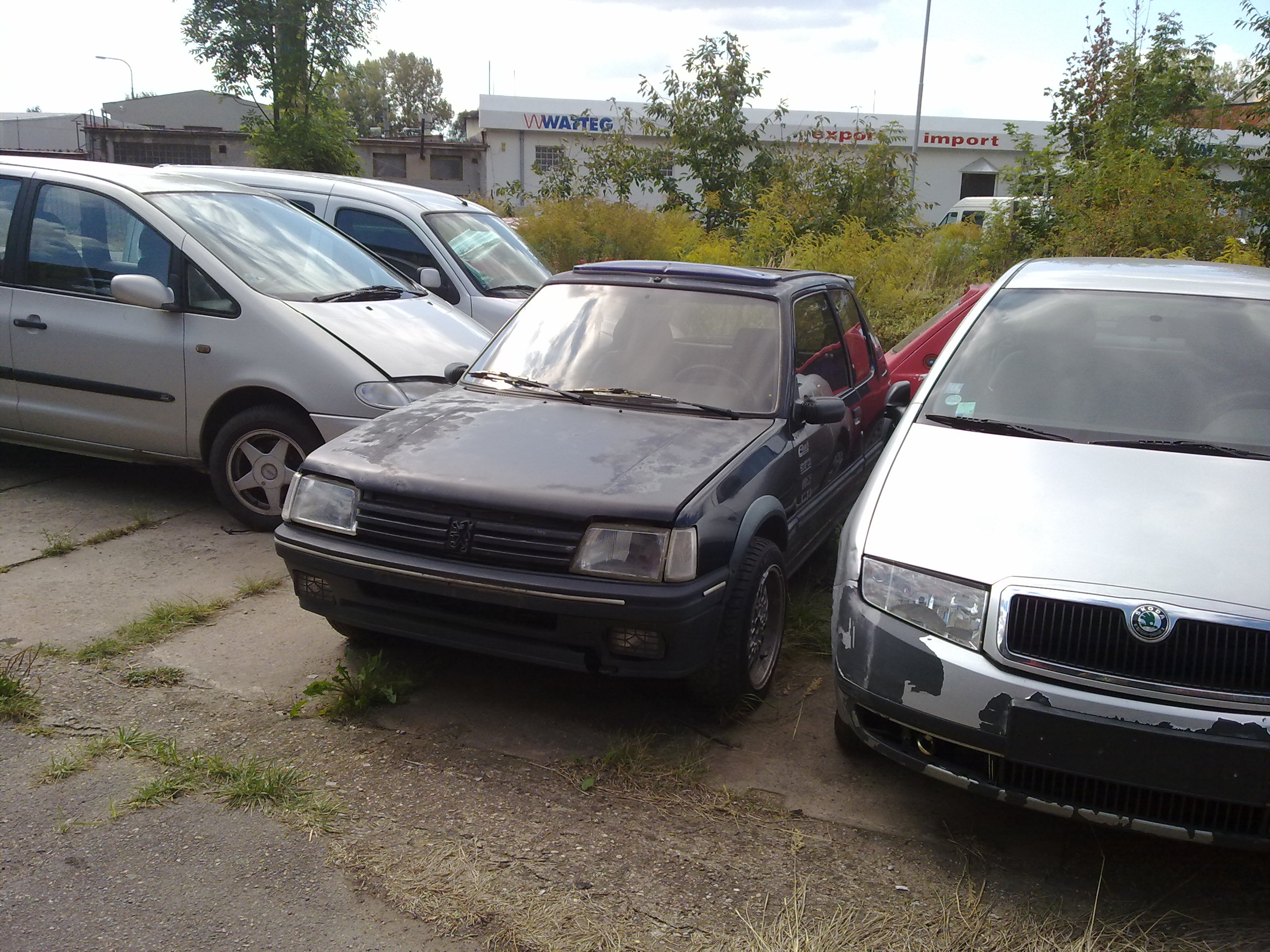

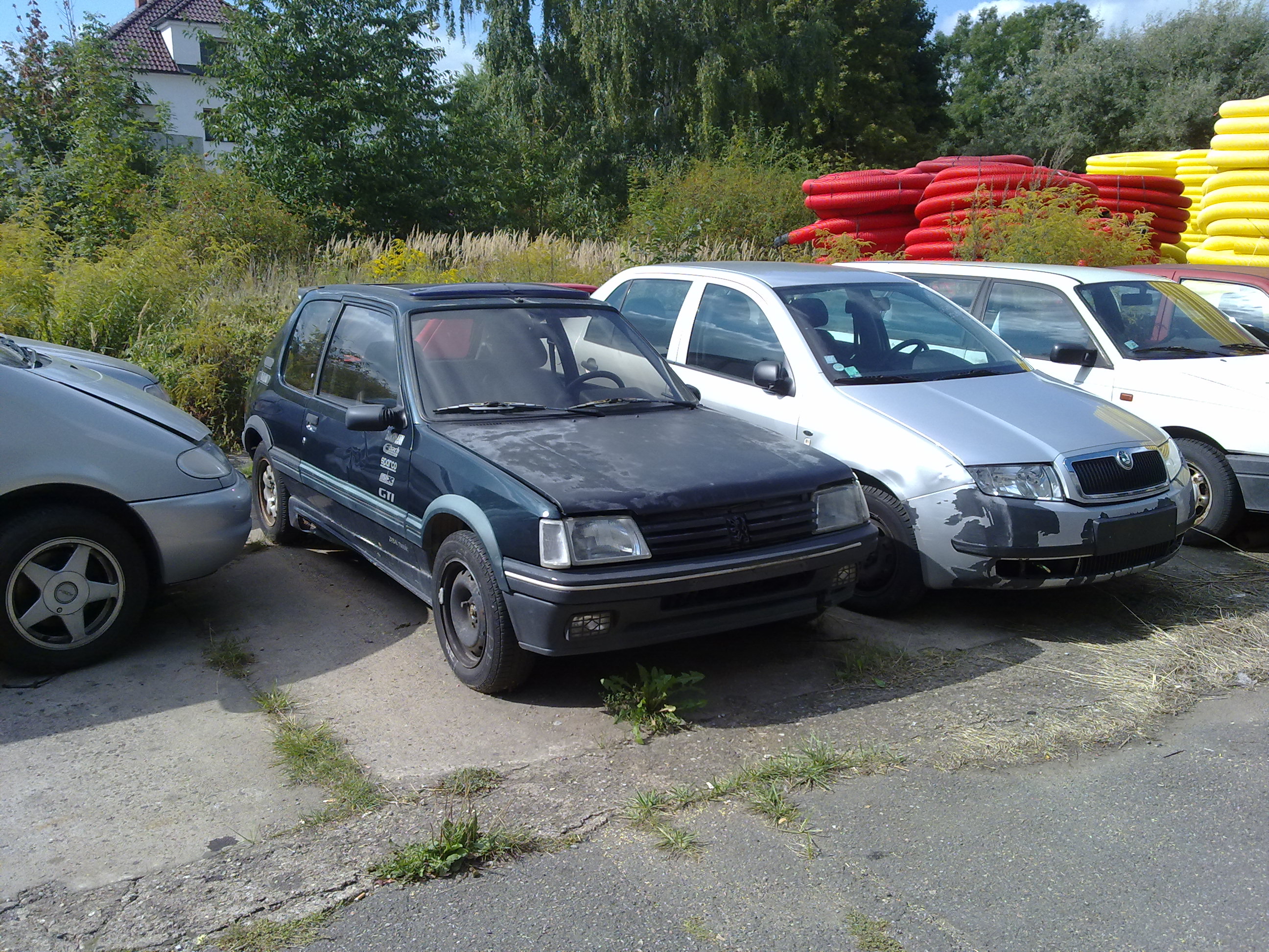

A to ještě přemejšlim nad koupí gutmana
, ale ten je bez papírů a v dezolátnim stavu
no a kde se takovýhle auta hledaj? já objíždím vrakáče a bazary a nic nemůžu najít a ty máš hned v merku dvě auta. Nemáš foto toho gutmanna?drakenx700 píše:A to ještě přemejšlim nad koupí gutmana, ale ten je bez papírů a v dezolátnim stavu
to je origo gutmen ? Kde to stojí že bych se jel podívat jen tak na koukačku ?
no asi hned za tim to schovany červeny...:o))
