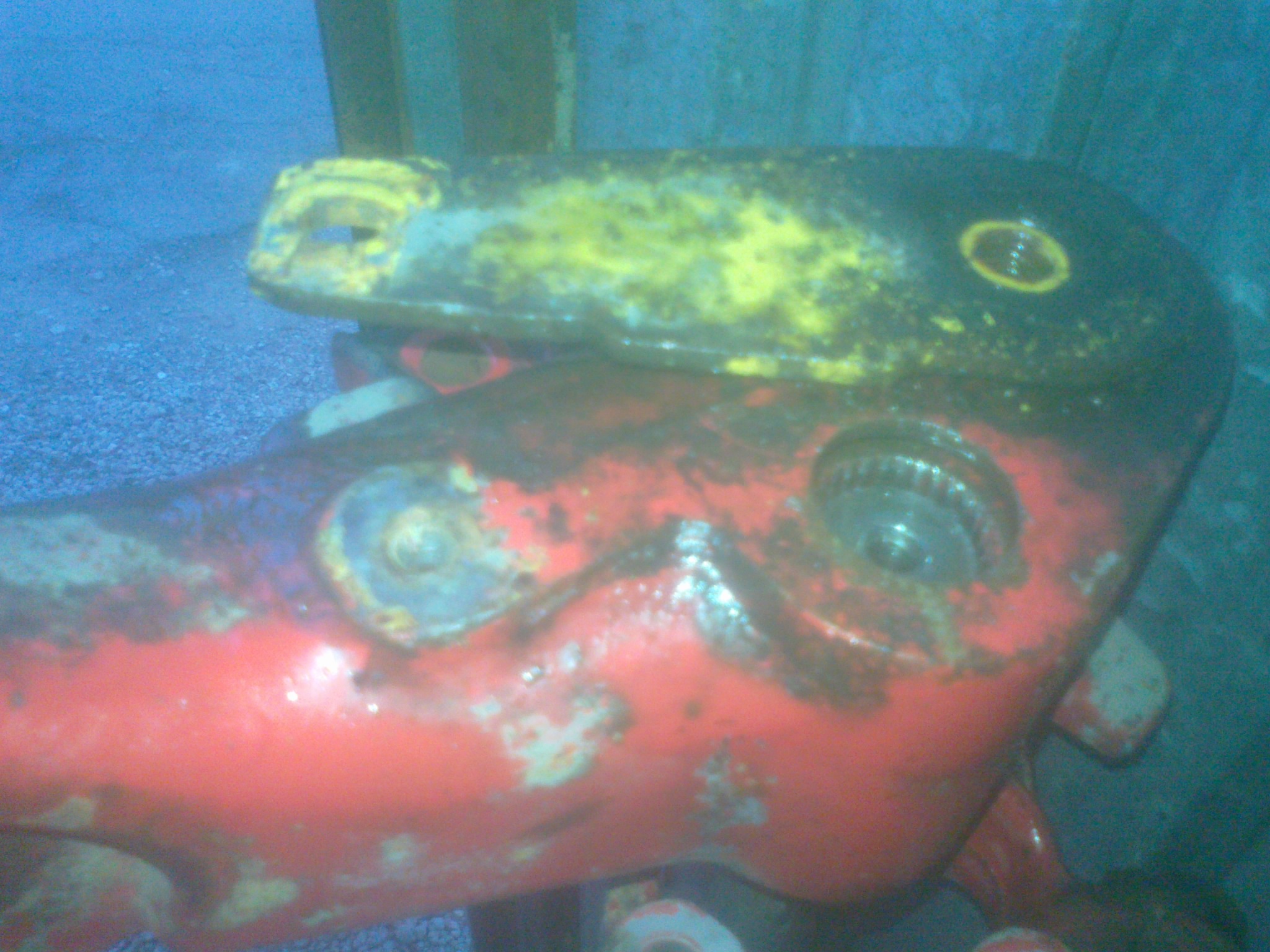

fájn idem sa aspoň postaviť k náprave, možno na niečo prídem :m: Fotky som sledoval, ale táto činnosť na náprave sa asi odfotiť nedá, alebo to neviem pochopiť.
Tomáš, nemáš s tým dobre skúsenosti alebo ako to máme chápať?
Predpokladám že to ide dobrým smerom :myslim:
a čo ten žltý plech ako ho odtial dostať?

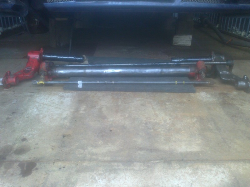

prave pres ten zluty plech, jak je v tom ten zavit, tak tam bys mel nasroubovat sroub, at ma male stoupani a melo by to vytlacit tu torzku.....takhe mi to radili....jo neni to prdel

Ještě bych doplnil, že ten šroub jde jenom z jedné strany, tuším. Natočíš a šroubuješ. Občas je dobré použít kladivo a trošku mu pomoc. :m:

Ták chlapi a náprava je už pod autom........ konečne rozobratá a ani to nebolo také ťažké, len som ju nechal na stojáka cez noc nalial som všade 4x brzdovku zmenil techniku a šlo to skoro samo (mlátiť a krútiť) :smich:

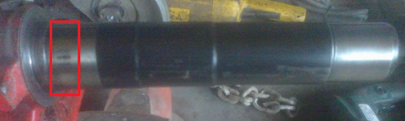

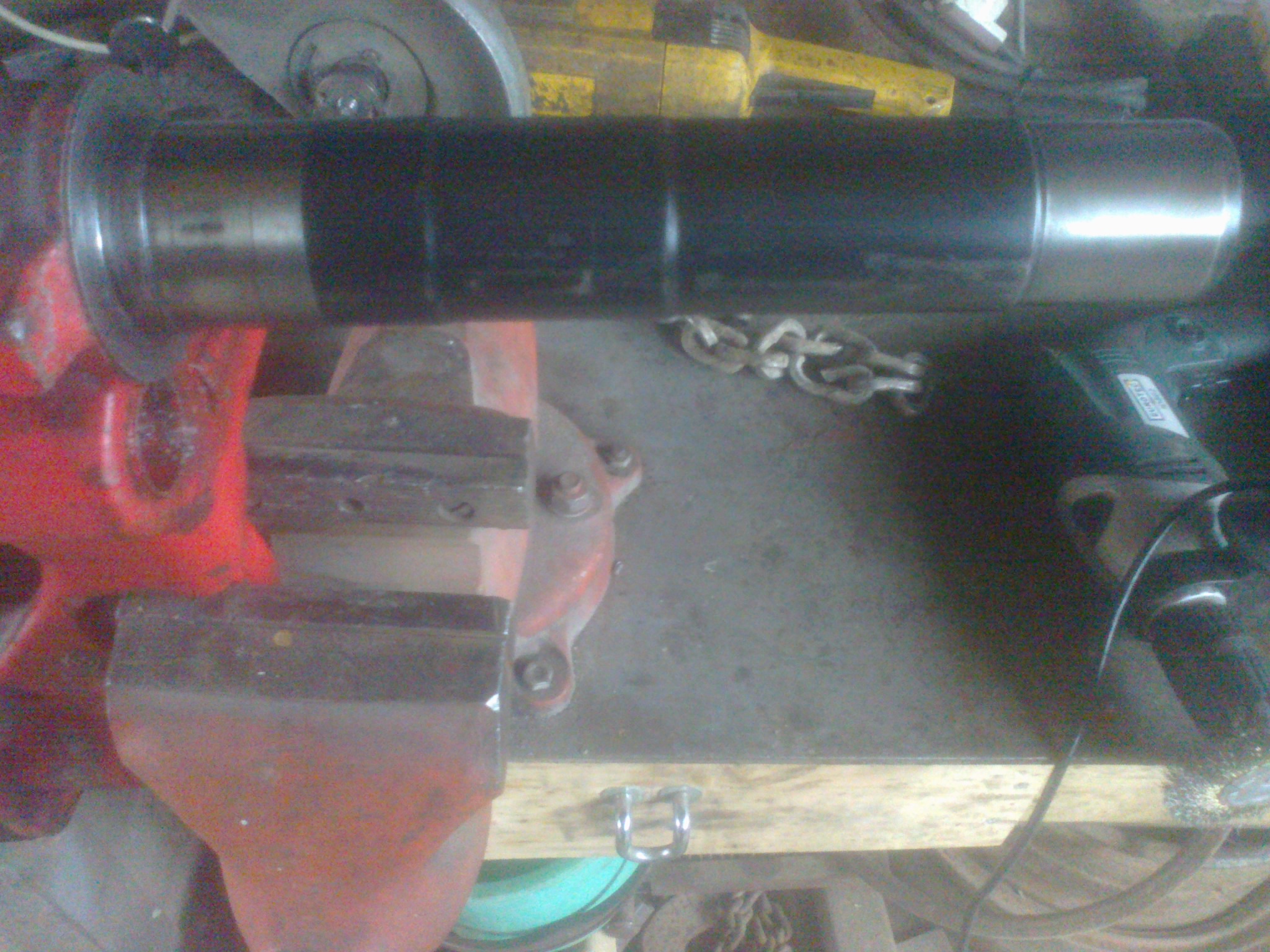

Ja by som ten cap na tvojom mieste vymenil, uz je v nom vydrete ihlickove lozisko...

Robí to asi nekvalitná fotka a utrel som to od vazelíny iba handrou, nemyslím si žeby tam bolo ložisko otlačené a zlé čapy na výmenu asi vyzerajú ináč :myslim:

Asi Ta sklamem, ale tie pruzky su vydrene valceky ihloveho loziska...
Toto nie je zlou fotkou a ani zle utrenym capom...

je mi jasne ktoré miesto si myslel, sám by som to chcel spraviť perfekcionisticky na 205% ,ale predpokladám, že to nie je havaríjny stav a pri skúmani som tam ryhu nevidel, nechcem sa sám presviedčať že čap je nový, ale v 95% stave určite.

Je na tebe, co s tym budes robit. ;-)
Vies kolko usilia Ta stalo zhodit napravu dole a rozobrat ju v domacich podmienkach.
Prave preto si myslim, ze je lepsie urobit to na 1x a nie provizorne.
Ja by som to na tvojom mieste vymenil...
