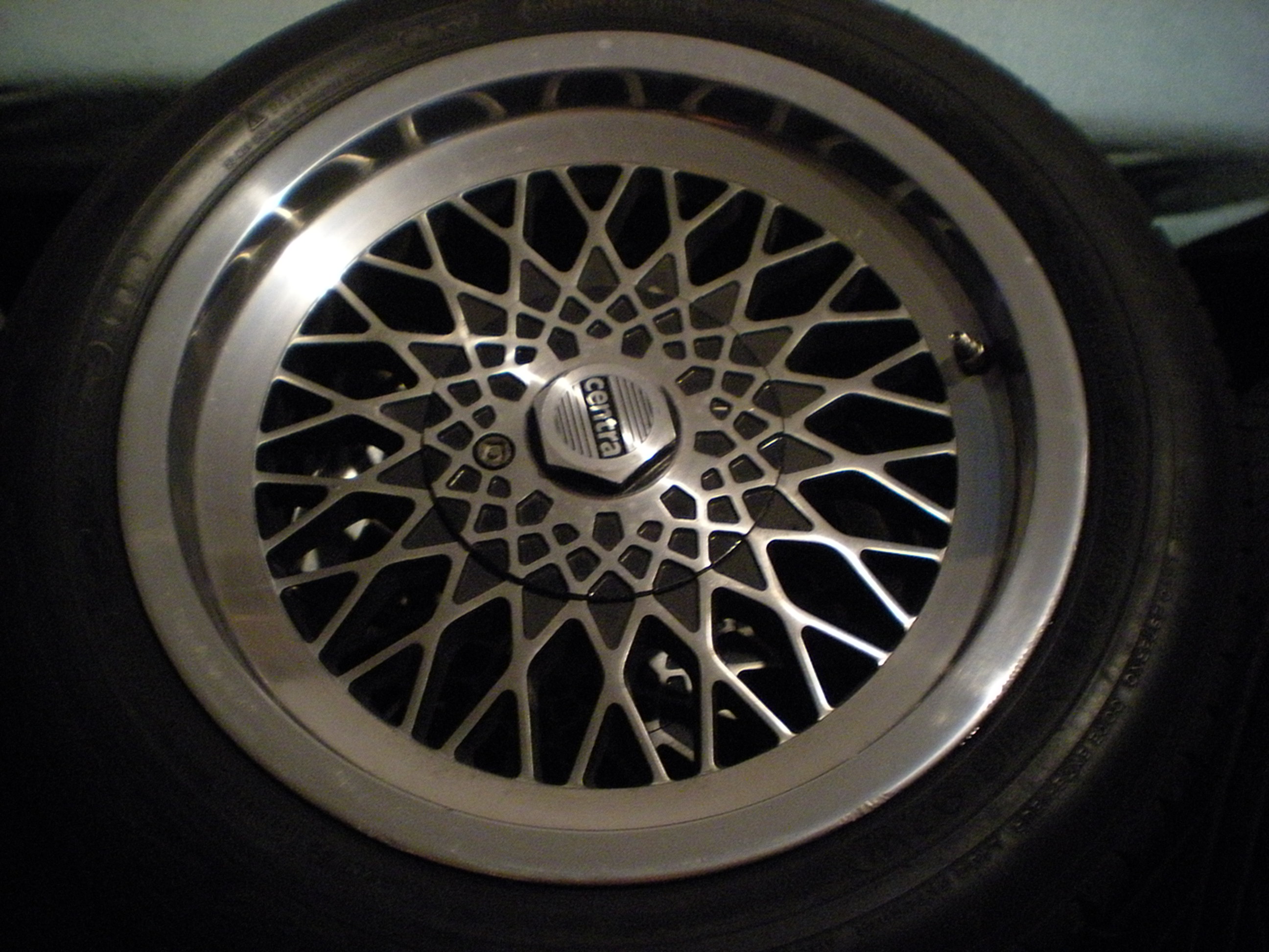

rekl pan,ze na to budu mit zaruku a dela to firma,ktera se zabyva oprava kol a predelani rozteci... tak snad to bude ok.
Jinak ty kola jsou pavuciny na 605 :

Jako ja to nejak nechapu :myslim: Ty sis koupil kola s jinou rozteci nez potrebujes nebo co? Nebo na co tam chces mit jeste jednu roztec??
Re: Pokec o vsem
prostě kola maj rozteč 112 a chce to dát na peugeota a 108mm roztečí, která se musí vyvrtat
Re: Pokec o vsem
Hele a nebude lepší koupit podložky se změnou rozteče? :myslim:
Re: Pokec o vsem
tak to už radši to převrtání. to se mi zdá bezpečnější

podložky jsme psal,že nepřipadaj v úvahu! Tyhle kola maj ET 24 a 605 má ET 38,takže už teď budou vylejzat a doufám,že nebudou škrtat :up:

jinak to dělám proto,protože ty kola chci na 605 tudíš se musí předělat na 5x 108 jak psal Honza :urg:

O to ti ty diry bude i prevlozkovavat nejakyma ocelovyma vlozkama?
Jarda S.
Příspěvky: 520
Re: Pokec o vsem
Příspěvek od Jarda S. »
ano, každej liťák má v dírách pro šrouby ocelový sedla :twisted:
