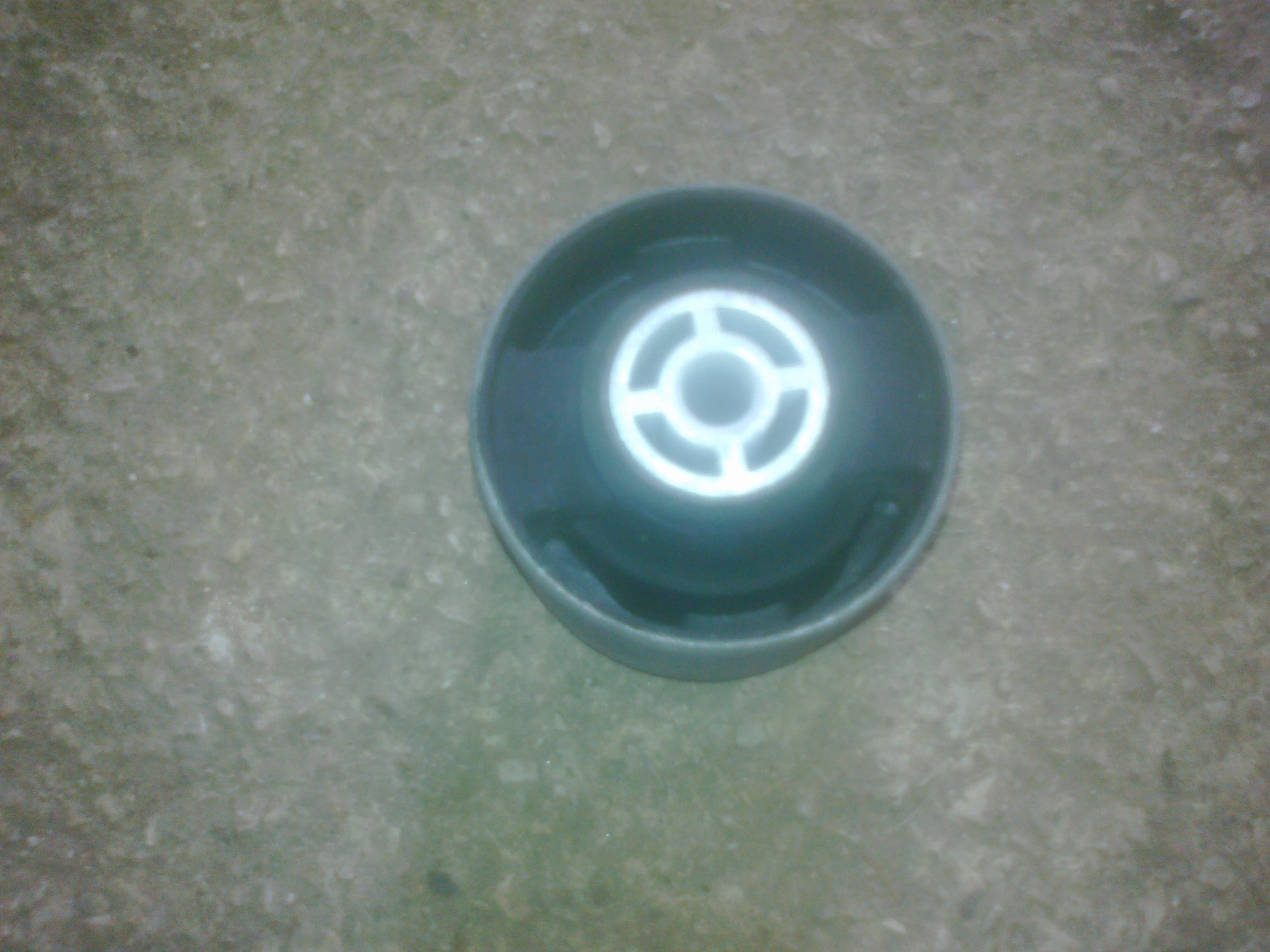

Spodný silentblok motora na automate vymenený a je to aj cítiť
