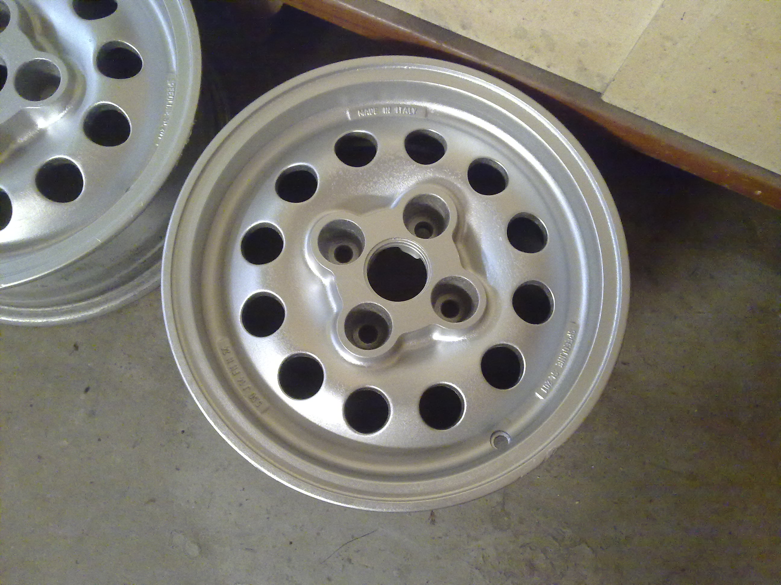

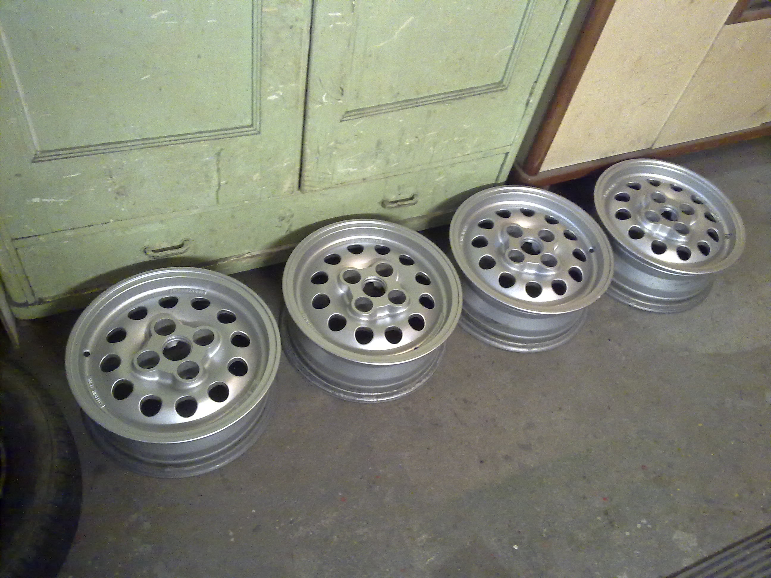

včera jsem kola skusil stříknout sprejem. Dopadlo to celkem dobře, tu sezonu by to mohlo vydržet.

od Soty » 28 pro 2011 13:46
Pěkně to vypadá

od Bartik333 » 28 pro 2011 15:28
Musím souhlasit. Na to že jsou stříkáné sprejem, tak je to dobrý.
Chci se zeptat, musel jsi i nekde kitovat???
Příspěvky: 7972 Registrován: 12 črc 2009 18:21
Příspěvek
od draken » 28 pro 2011 15:39
ne nekytoval jsem je, nikde žádný velký díry nebyly

od Soty » 28 pro 2011 17:01
Ale kdyby si je chtěl tmelit tak tmel na hliník určený jestli ti jde o to ;) ( a kitujou sklenáři :-P )

od Bartik333 » 28 pro 2011 18:50
Kit na to staci obycejny, kdyztak bych poprosil kolegy z prace aby mi ho dali.

od Soty » 28 pro 2011 19:28
Když myslíš
Neříkám na nějaké rejžky malé možná na větší nerovnosti už to chce to co jsem říkal ...

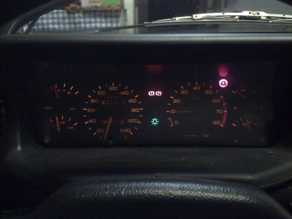

a na dnešek mám důvod k oslavě. gentry má normální volnoběh. Zrada byla v dorazu klapky. A tý diagnostiky si nevšímejte - chybí mu uhlí

od vinorak » 29 pro 2011 19:04
na tak studenej olej zrovna extra nemaže
jo když někdo rozšteluje zaplombovaný šroubky tak je vždycky malér....
Peugeot 205 1.9 Gti Griffe
Příspěvek
od draken » 29 pro 2011 19:13
nejvíc mě ale překvapilo, že ten šroub na klapce byl zaplombovanej. Asi si něko dal tu práci tam ten špunt vrátit :D A budík na teplotu ukazuje jen když se mu chce, tady olej měl cca 80°. má to stejnej tlak jako můj turbodiesel a kolem 3000 otáček tlak je lehce nad 4 bary, tak snad to je dobrý. Původní 75kW motor mazal taky takle.
Příspěvky: 11375 Registrován: 10 kvě 2007 13:02
Příspěvek
od vinorak » 29 pro 2011 19:17
tak v tom případě to je ok
