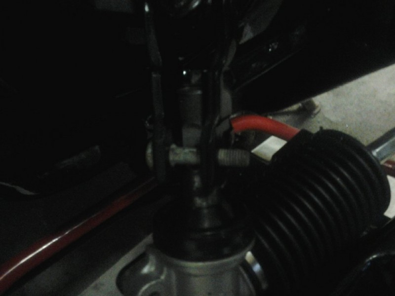

Kluci nevíte někdo jestli je to správný šroub pro uchycení řídící tyčky k řízení ? Jde o to že jsem tam měl servořízení a tam bylo uchycení jinak tenhle šroub jsem našel ve staré krabici s díly a nejsem si jistý jestli to je on

Záleží na tom, jestli máš spojení na 4hran nebo tisícihran. pokud na 4hran, tak je to správný šroub. ještě by k němu měl být takový kousek zajišťovacího plíšku. Pokud máš tisícihran, tak tam je obyč šroub...

A jak ten plíšek vypadá ? Nestačila by matička silikonová nebo ten plíšek slouží k něčemu jinému než protočení matky ? Vůbec nevím jak vypadá

Je to takový U s vidličkou na konci, ale slouží to jen jako pojistka toho šroubu, vlastně to tam ani nemusí být

Tak to asi mám a taky mě to přijde zbytečné :D Děkuji za info :)
