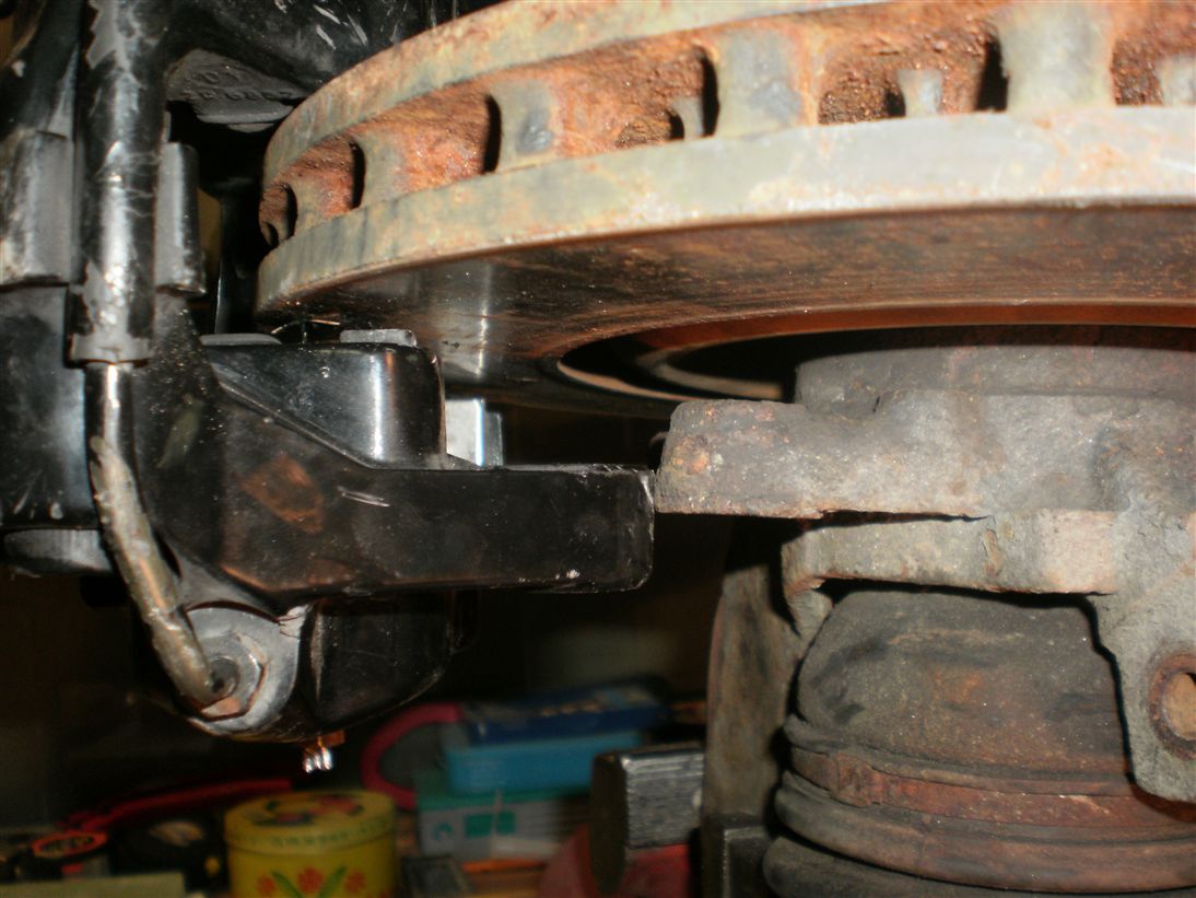

Houbar 205 Gutmann: tak dy to vyrazí na cesty???? jinak pěkný brzdiče :up:
Re: pokec o článcích zde
moc pěkný brzdy Pepo :up: ale pokud tam nedáš těhlice z 88/94kW tak ti tam nepudou..... :myslim:
Houbar 205 Gutmann
Příspěvky: 1382
Dneska to odzkousim ale podle ohlasu prodejce by tam meli vlest a podle shotguna tak prej musi na frezu :-) ono uvidime jak to dopadne :-) jinak kdyz to pujde tak pristi rok by se mohlo uz podivat na sraz :-)
Láďa keca :fran: na frézu to nemusí, na těhlici to pasuje rovnou, pokud použiješ 288 x 28mm Xantia/C5 kotouče nebo 283x26mm ze 307ky ale potom je potřeba udělat 1mm podložky pod destičky... s origo 305mm to asi fakt na těhlici nepásne ;-) se můžu někdy stavit a zkusíme to hodit na auto a já bych zjistil, jestli opravdu stačí 12mm podložka abych je dostal pod sl434 :fran:
Houbar 205 Gutmann
Příspěvky: 1382
Tak zas ten klucina ma pravdu :m: :m: :m: tady je fotka s 305 mm kotouci http://forum.205gti.org/download/file.p ... &mode=view , jinak kdyz se vymeni kotouce tak aj s destickama ??? jinak myslis podlozky pod kola ??? Jinak kdyby tam nekdo chtel tyhle obri talire (305mm) kolik myslite ze by se to melo frezovat aby se to souplo na tyhle tehlice :-) ???
