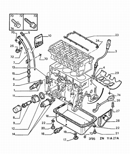

haso to tam das tuhle prepazku 104715 (cca 800 ks peugeot ) č.28

jj, ale klapku uz mam doma. a ted akorat si nechat vypalit tu "stenu"

Vložka se překresluje , kdo by měl zájem o výrobu tak řekněte , budu se poptavat ...

No tak to teďko némůžu říct ale doufám že tak na 1000 ... Podle výkresu mi řekne za kolik mi to vypálí a pak se to bude muset svařit , je to pár bodu svářečkou tak uvidíme...

Plán Vložky do olejové vany mi-16 je hotova , ted budu zjistovat cenu ve výrobě

Tak cena by byla nejspíš 900 + posta , objednávky v bazaru v danym tematu

nevíš náhodou nebo někdo jinej kde by se daly sehnat ty gumový klapky číslo 2?
