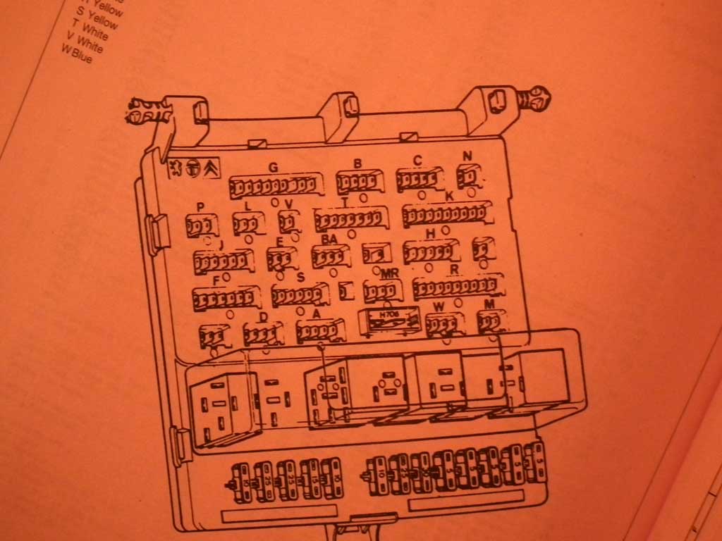

Trochu nechápu co myslíš tou pozicí dvoupinovou?
Re: Elektrika v mém motoru
Jestli je v té pojistkovce ještě nějaký místo na takhle malej konektor (který má 2 piny)

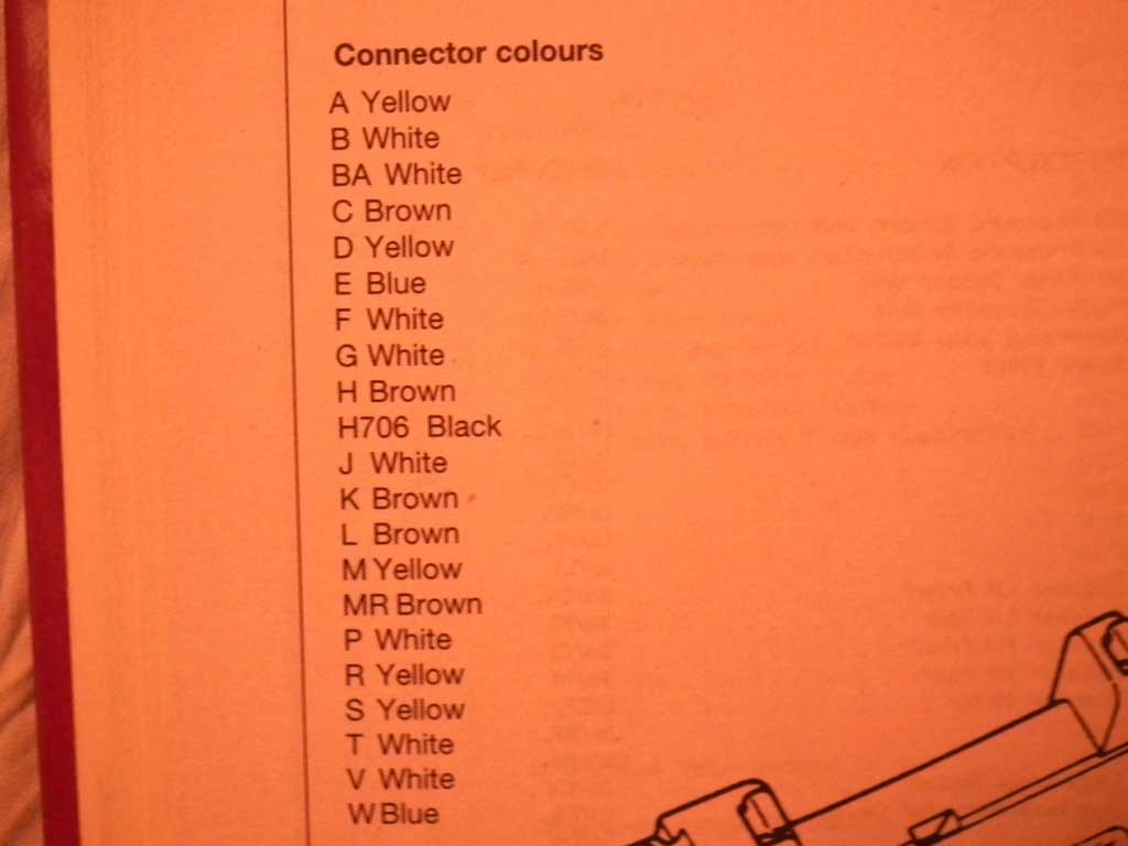

Hele v haynesu u 309 mám pojistkovku a jsou tam popsaný jednotlivý konektory jaký mají barvy. Pomohlo by ti to? Že bych to alespoň vyfotil ke skeneru se teď nedostanu.
Myslím, že bylo, ale podle označení jsem ho tam nedával... ono je to označené barevnýma tečkama, tak jsem se řídil podle toho.... nechtěl jsem ho cpát někam jinam, respektive do zdířky, který má jinou barevnou tečku... zkusím se podívat na pojistkovku prázdnou...

zkus to vyfotit prosím, třeba to pomůže.... ![:Merci: :Merci:](./images/smilies/Merci.gif)
Snad to pomůže kdyby jsi cokoli nevěděl, tak už jsem tam kastlík nedával abych se k tomu dobře dostal takže není problém ještě na cokoli mrknout.
Tak, podle schémat je k palivovému čerpadlu žlutý konektor v pojistkovce, dvou pinový, respektive dvoudrátkový... jen trochu nechápu, že podle toho tvého obrázku by měl být ten pravý horní konektor nezapojený ![:fran: :fran:](./images/smilies/fran.gif)
Ve kterém myslíš? Ten s těma zelenejma co tam máš ty nebo ten s modrým a bílým co mám já?
No tak nejspíš to, co tam máš ty, protože já nevím jistě, jestli to mám zapojené správně... Ten žlutý konektor by měl být právě k tomu čerpadlu a jelikož tam jiný není a ty to máš zapojeno takto, tak to musím zapojit podle Tebe... Jen mě zajímá, jesdtli sedí označení drátů u Tebe a ve schémau, abych měl jistotu....
Modrej je 76 a bílej 76A teda za předpokladu, že jsem to správně přečetl. Jinak pokud ho vypojím, tak bych řekl, že řerpadlo netlačí takže to bude asi tvůj problém. Oproti ostatním kabelům je celkem silnej takže najdi žlutej konektor se silnejma drátama (za barvy neručím, ale měly by souhlasit) a to bude on.
