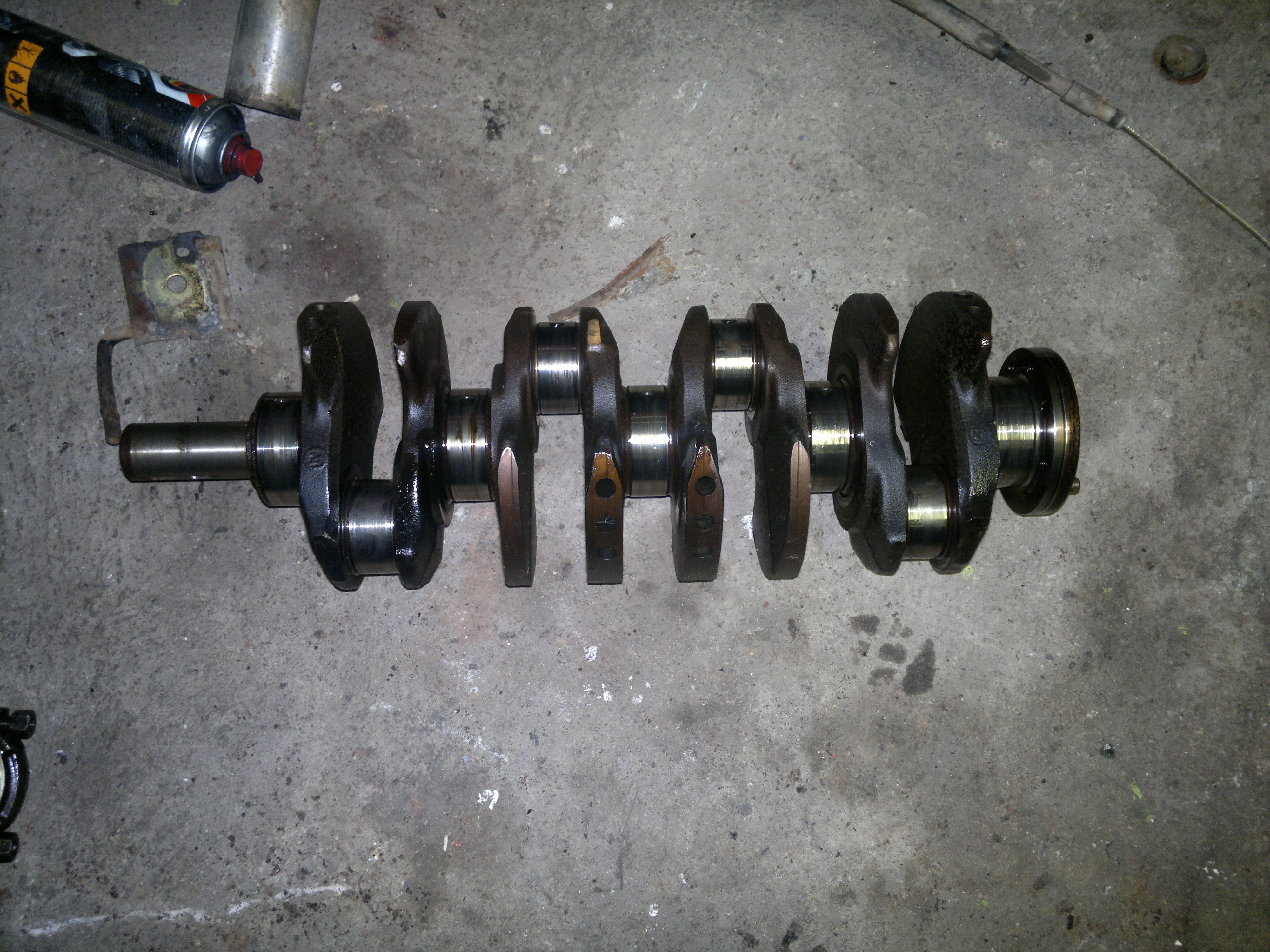

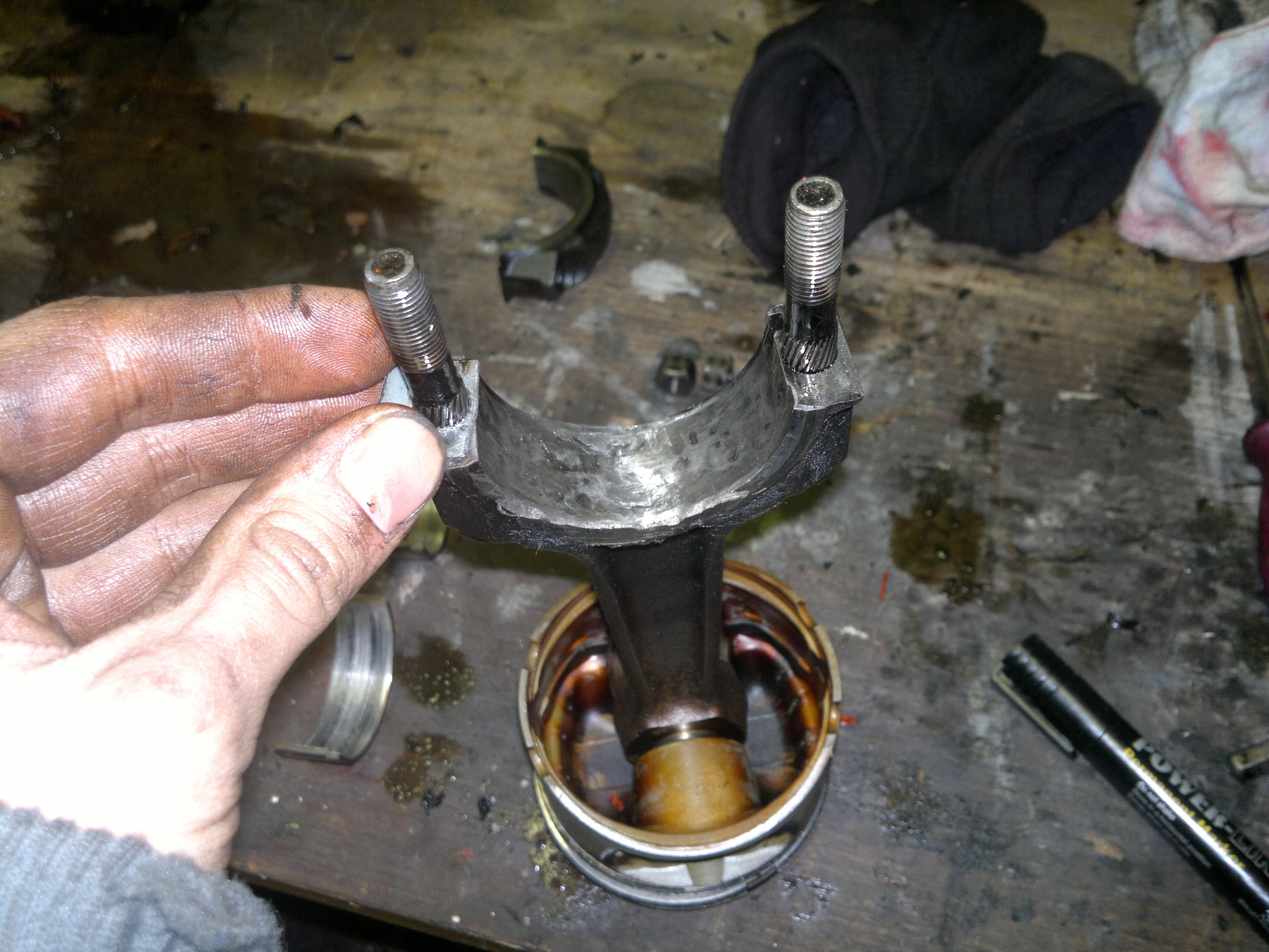

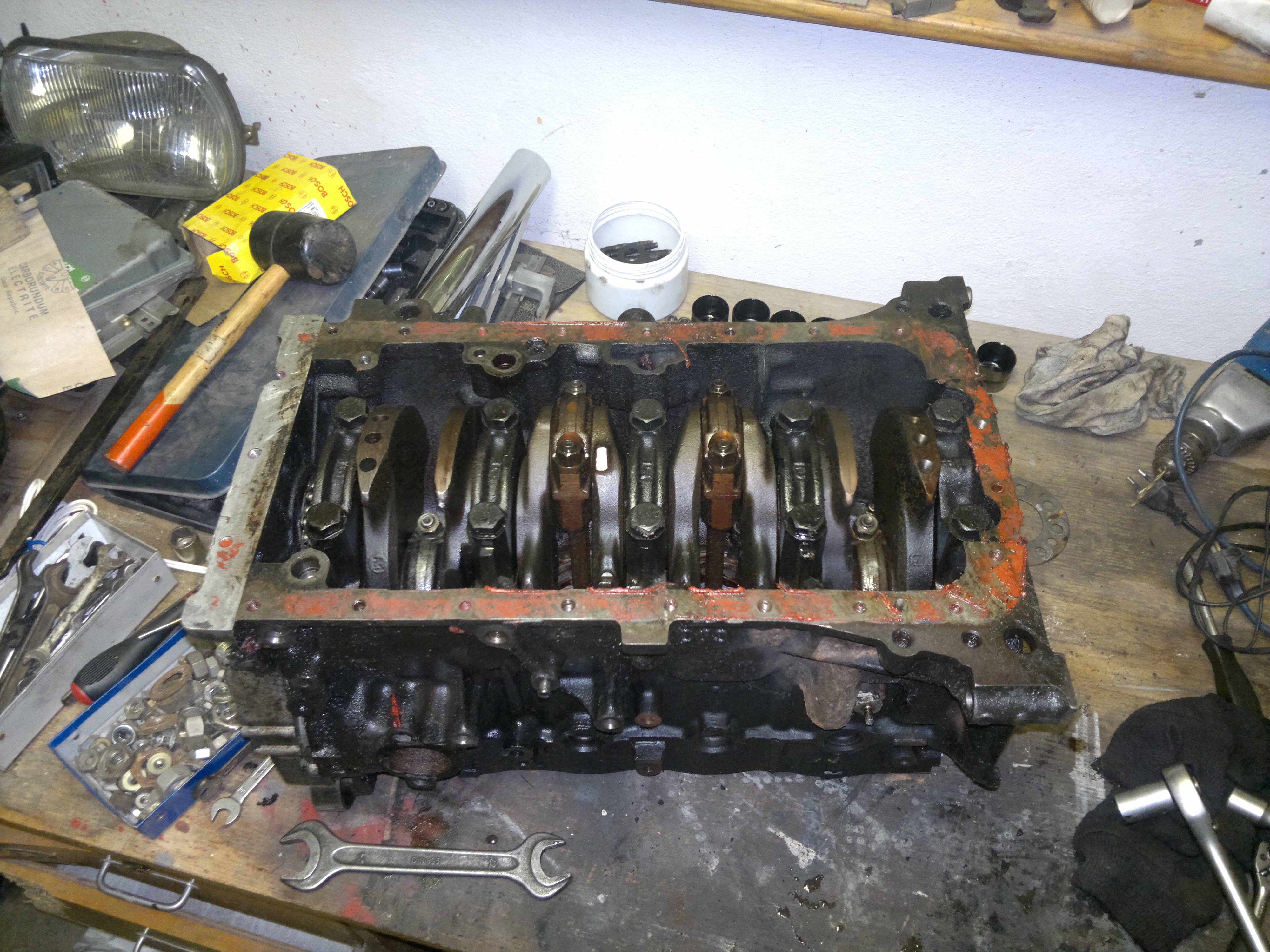

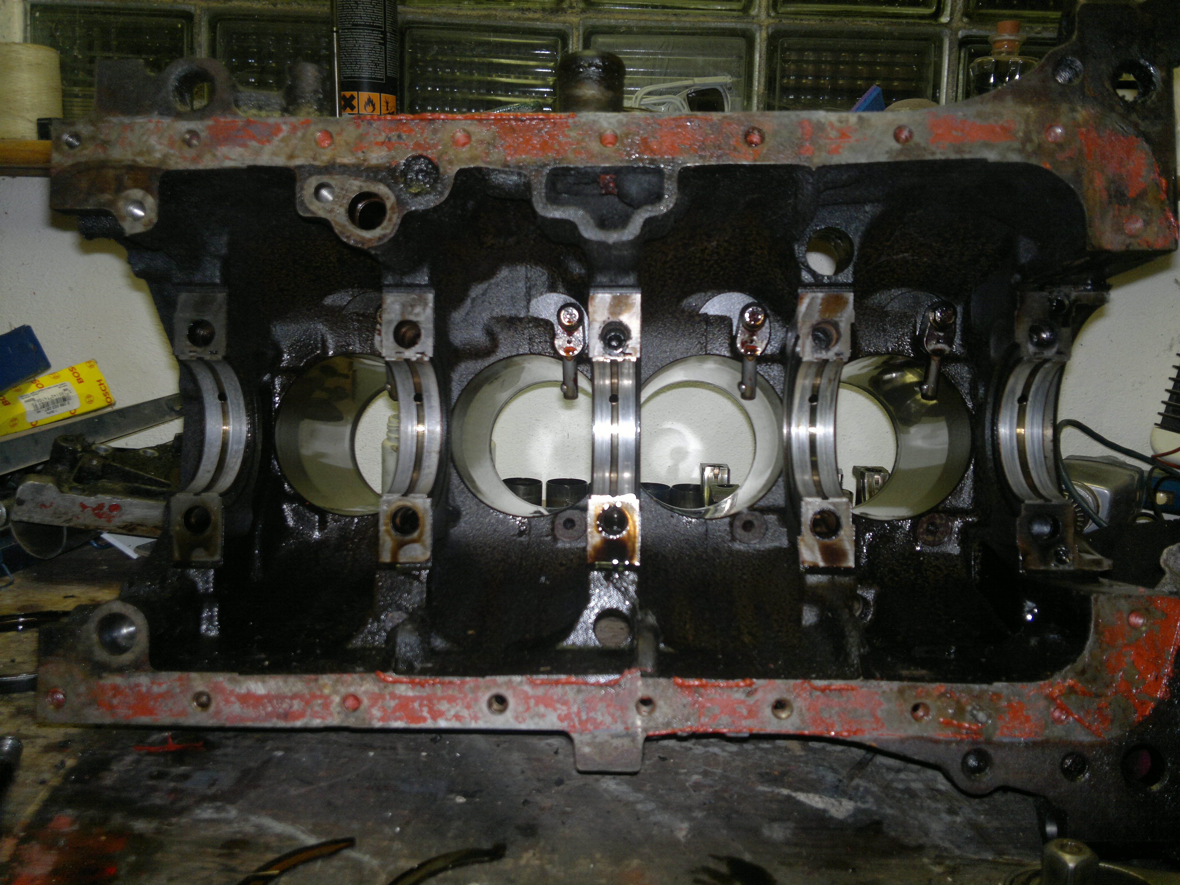

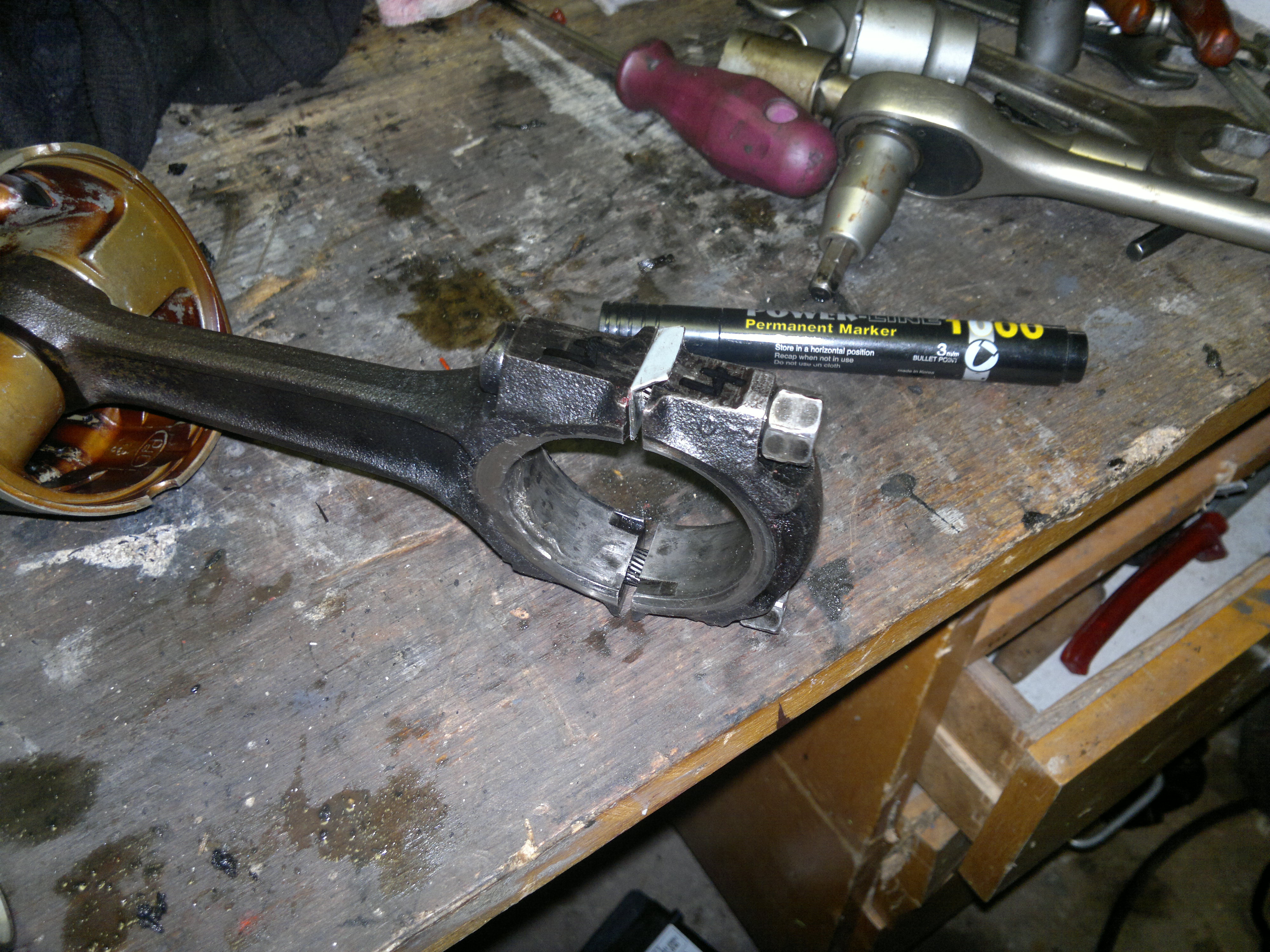

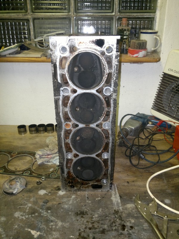

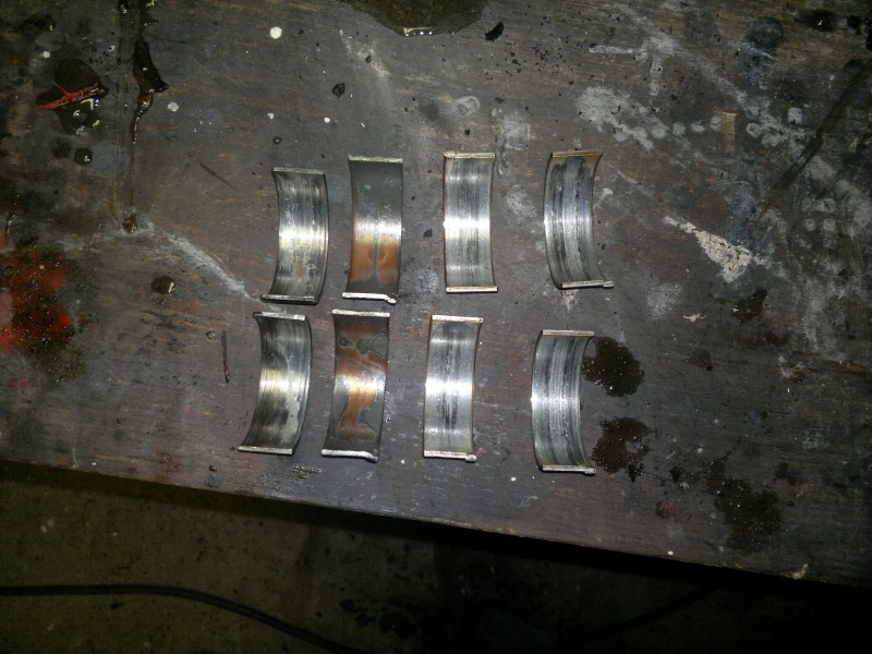

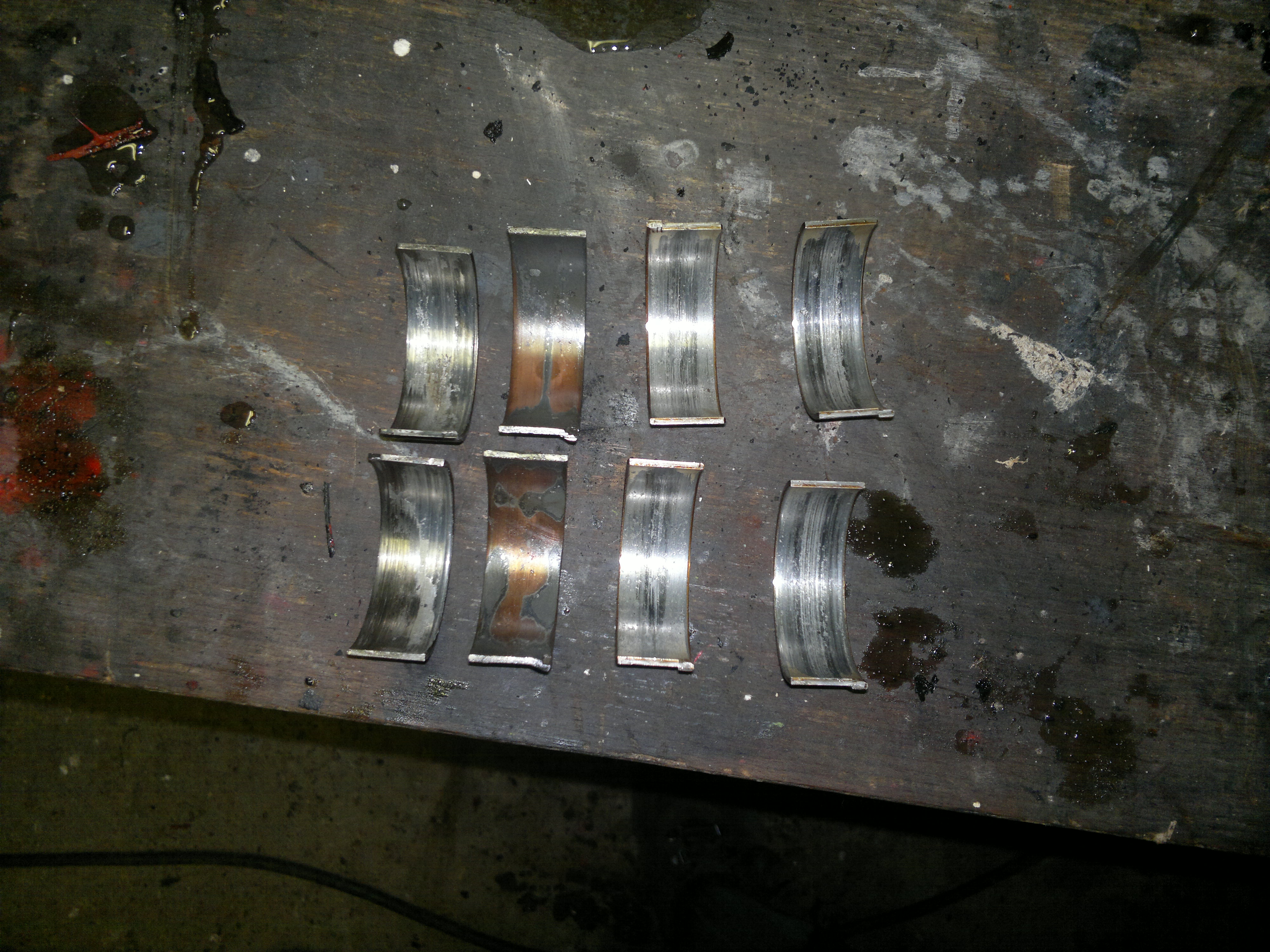

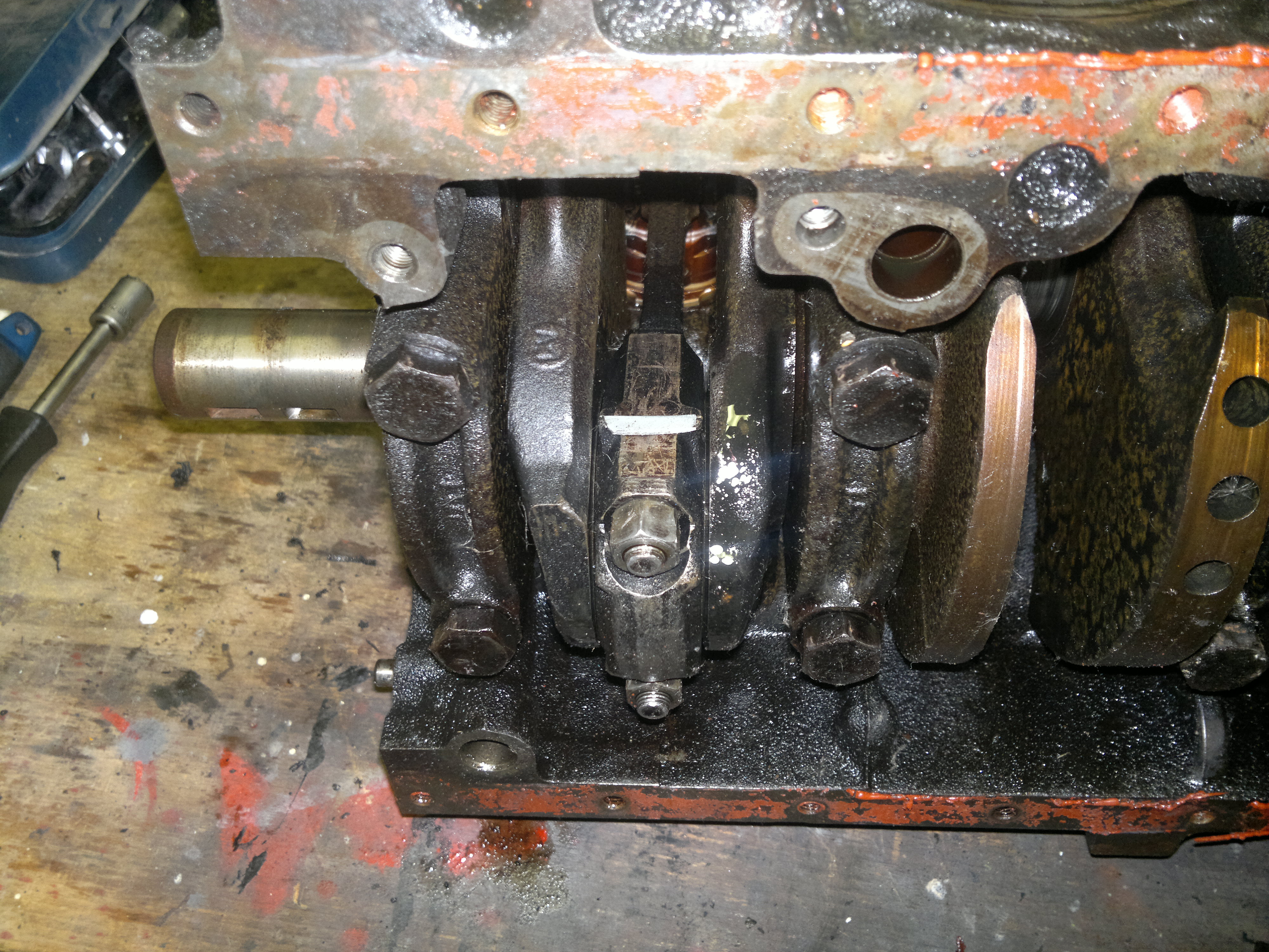

dnešní rozborka. všecko předčilo naše očekávání, ale čtvrtej píst to teda překonal. Někdo se snažil o GO a dal tam podle mě jiný ojniční ložiska, protože na všech ojnicích byly pootočený vůči zámkům a u čtvrtýho pístu je i jiná ojnice a jak je vidět na fotce, tak je i pěkně rozdrbaná

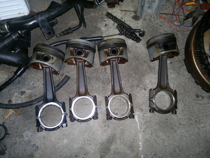

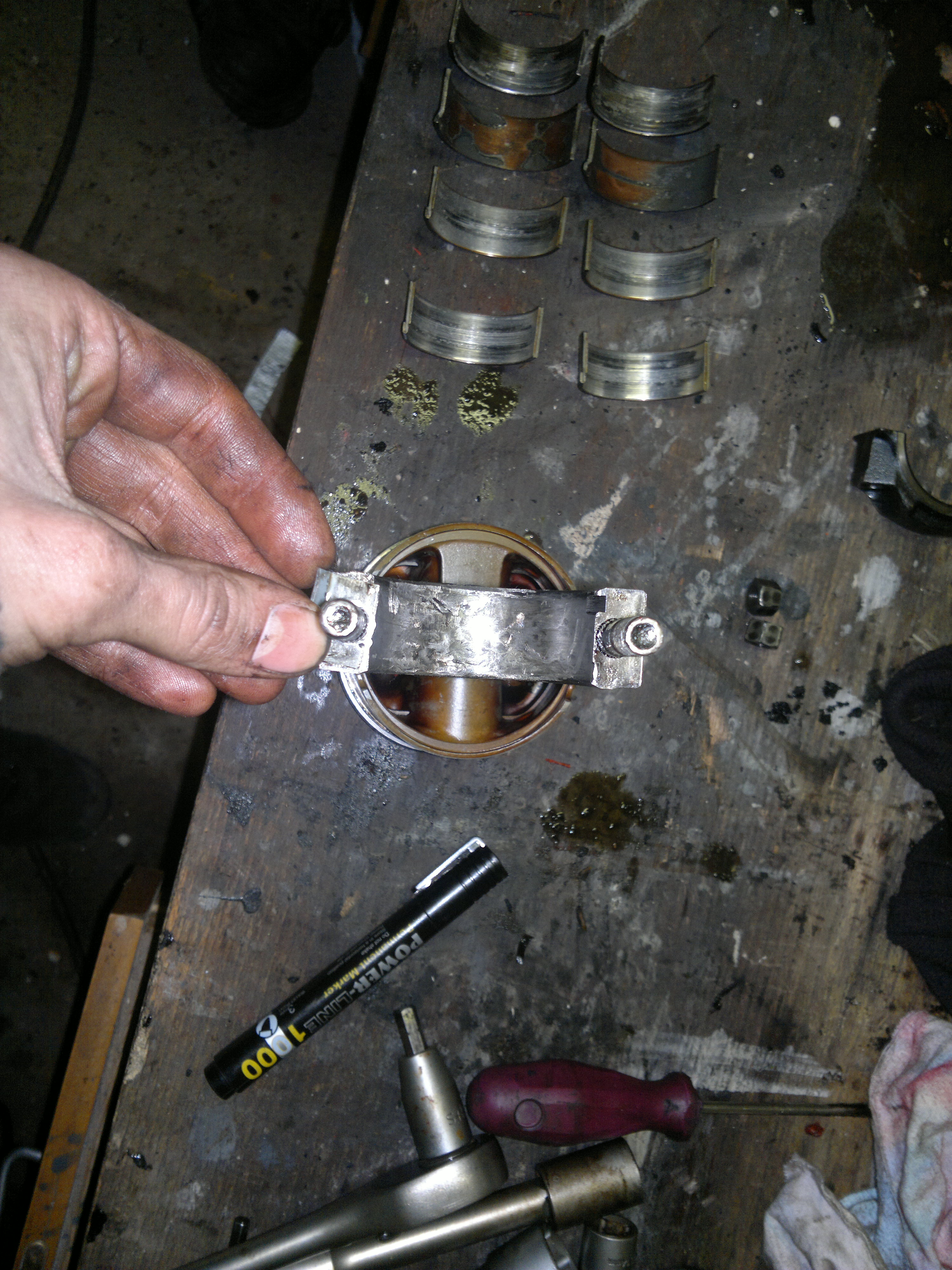

ještě čtvrtej píst

Je to hnus no ta poslední ojnice mě zklamala :/ Neví někdo v jakým motoru by mohla být stejná ?
Re: MŮJ NEDOKONČENEJ ! ČERNEJ ! PEUGEOT 205 1.9 GTI
v turbu? nic jinýho bych radši nedával....

radši ne říkáš jo ?
Dobře tak box zavelel a řekl že každá 2.0 8V má stejný ojnice...

No super to jsem chtěl slyšet
Jenže jak tak přemýšlím tak co za motor krom tohohle turba je 2,0 8v ?
306, 405, 806, 605, Boxer obyč 2.0i
