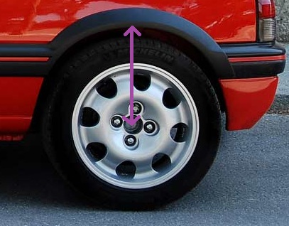

Najde sa tu dobra dusa, ktora mi zmeria vzdialenost medzi stredom naboja na zadnom lozisku a plechoveho lemu zadneho blatnika na 205 GTI, pls? :ups:
Pred demontazou zadnej napravy som si to zabudol odmerat a teraz to nemam podla coho zlozit.
A pravdu povediac sa mi to nechce robit metodou pokus-omyl....dakujem.
zadna naprava.jpg (49.38 KiB) Zobrazeno 2702 x
Najidealnejsie by mi pomohlo keby som to mal zmerane na aute ktore nie je postavene na naprave, ale to by som ocividne chcel moc... :wau:

Re: zadna naprava
zítra ti to změřim ;-)

Re: zadna naprava
tak to mám 35,5mm

vinorak píše:tak to mám 35,5mm
Meral si to ked bolo auto na kolesach alebo bola zadna naprava vo vzduchu? Dakujem

Re: zadna naprava
na zemi na rovině, s gumou 195/50 ;-)
