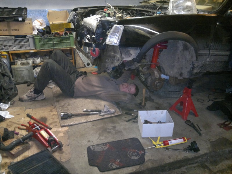

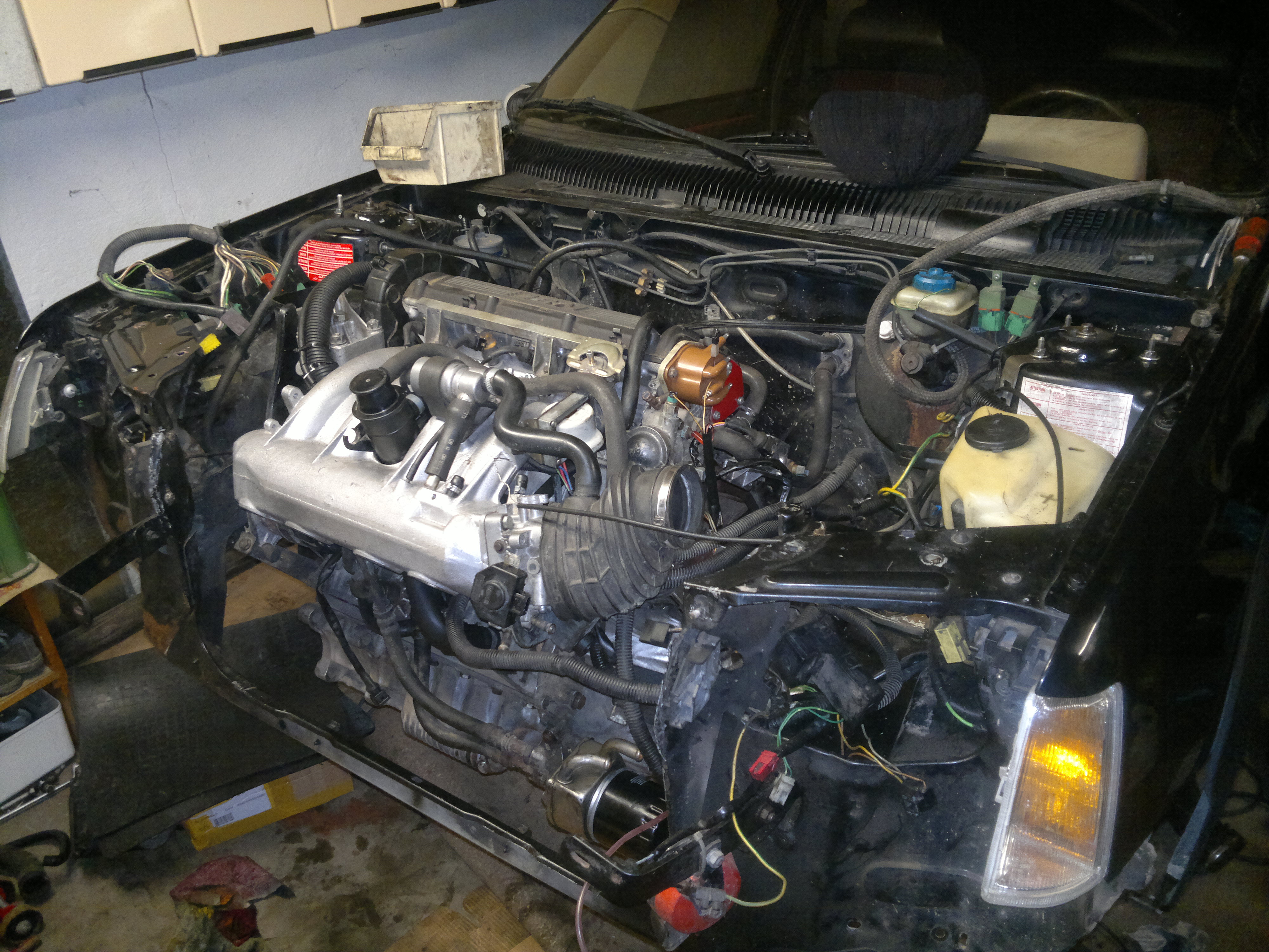

další kus práce za náma, ale ještě větší před náma. Dneska sme složili tlumiče, nápravu, roman nahrubo dopasoval chladič a započali sme rovnání tunelu, kvůli výfuku.
Re: Gti a hadrák :)

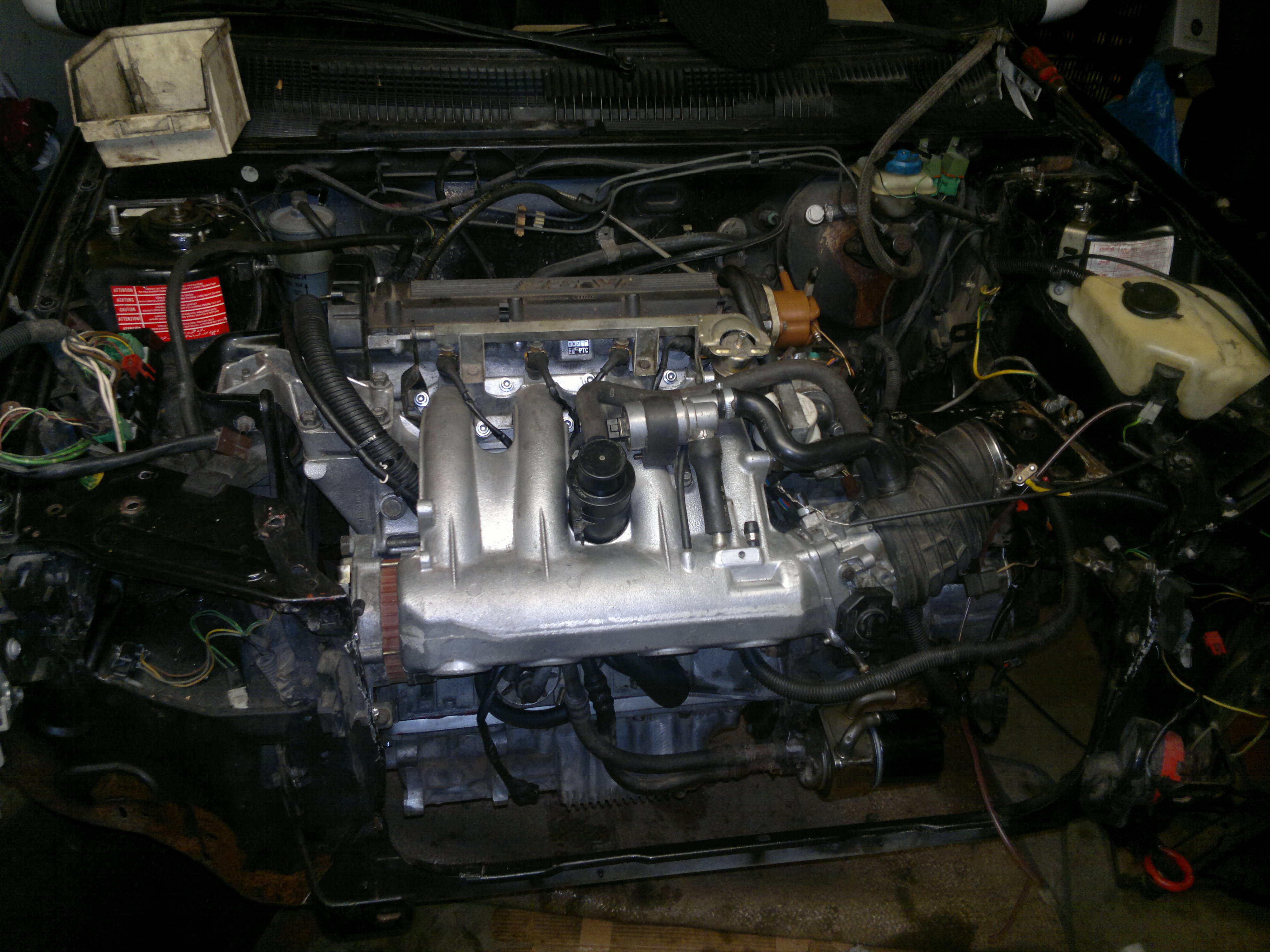

to sání by mělo být z 2.0 97kW ale nakonec tam zůstane origo, roman tak dlouho řezal až našel místo 1mm mezi chladičem a sáním ![:fran: :fran:](./images/smilies/fran.gif)

Re: Gti a hadrák :)
pak tam vrazí zpátečku a bude to nakaši
vlastně sání u 1.8 a 2.0 16v je stejný, jenom dvoulitr má větší klapku. A je hodně krátký, už sem to v xsaře proměřoval ![:fran: :fran:](./images/smilies/fran.gif)

jo vyjde tam stejně jako na s16. jen k tomu potřebuješ klapku a vstřikovací rampu a přesunout nálevku oleje

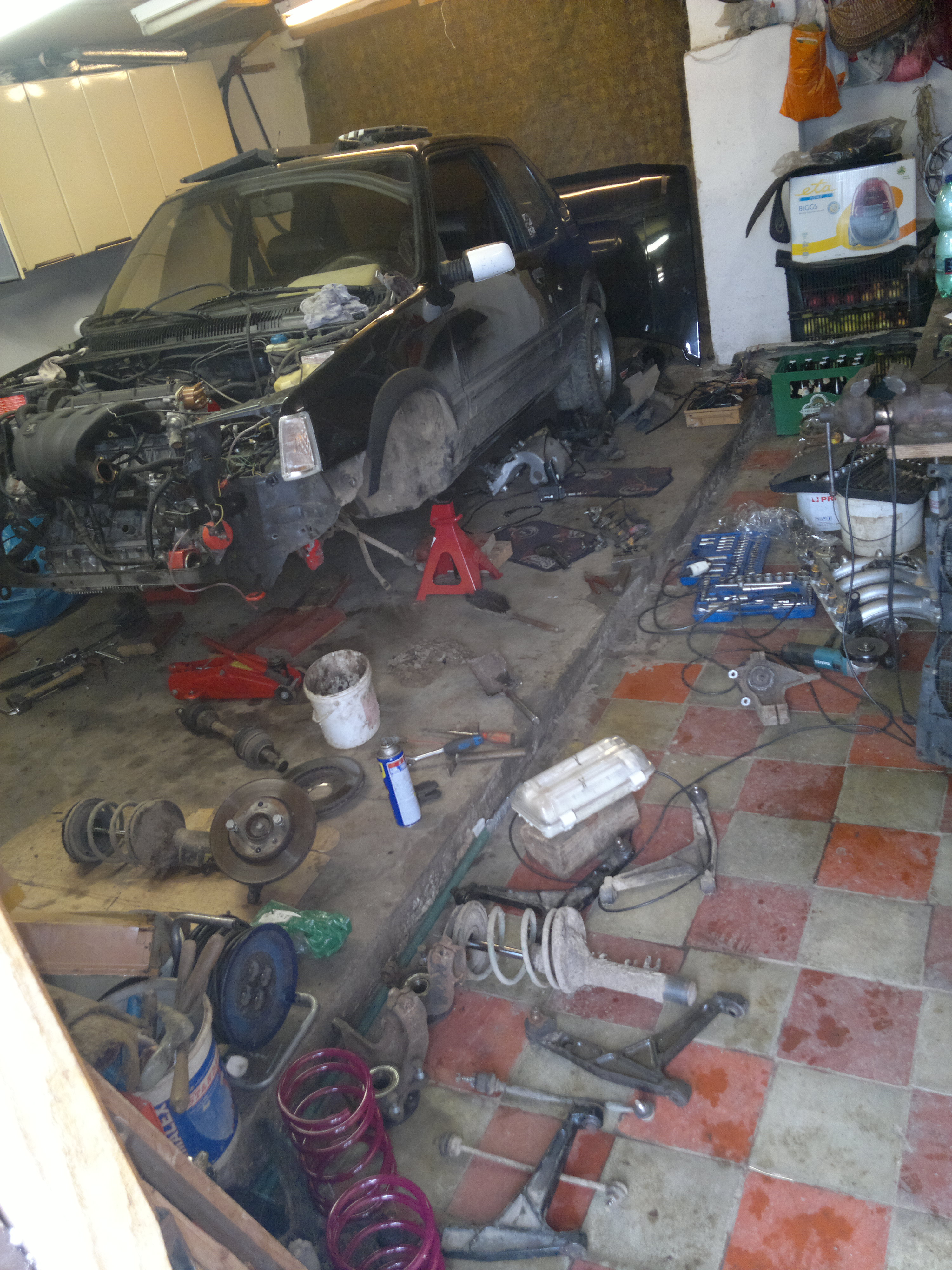

jak na vas clovek nedohlizi tak Roman jenom lezi pod autem a vsude je strasnej bordel ![:fran: :fran:](./images/smilies/fran.gif)

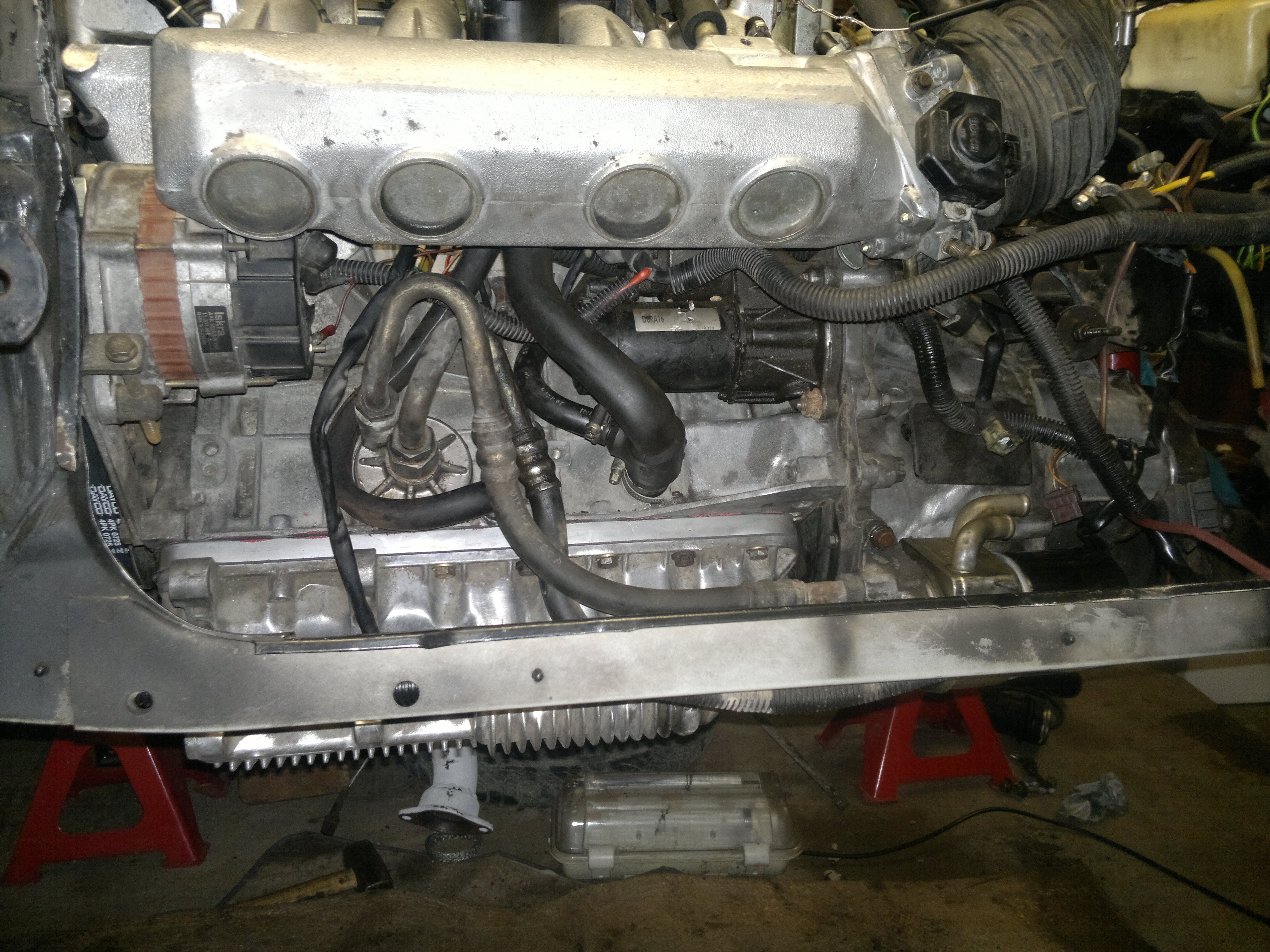

njn, chybí tu velitel :D Jinak dneska jsem poklidil, dovyklepal tunel, dal do kupy sání a olejový hadice, zapojil elektriku + natáhl dráty k volnoběhu a čidlu klepání. Zejtra jedu pro díly, a pak se bude pokračovat.
