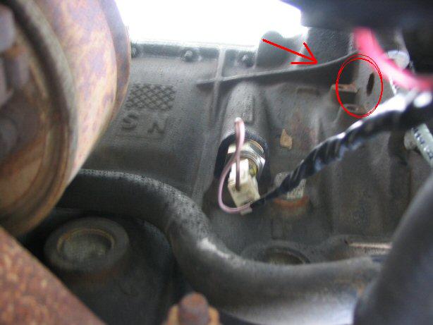

Jinak jsem našel jak vypadá ten snímač otáček :) takhle (snímač horní uvratě vypadá uplně stejně)
a tady je viděl díra na snímač otáček. je to pohled ze shora za motor. Vlevo jsou trochu vidět svody
Takže teoreticky mám pořád šanci, že to snímač otáček, ne? A jestli to teda správně chápu, tak je tam buď jedno nebo druhý... A je ještě jiná možnost jak to poznat, než že to zapojim a zkusim?

Phate píše:
vim že se lišily barvou toho konektoru, ale to zase bylo rok od roku jiny .. proste peugeot :D
Takže ne?
ObrázekPeugeot :205: 1,8 XRD
Re: Otáčkomer na Diesel (modely bez otáčkoměru)
Phate píše: Takže ne?
možná jo ... to je fakt těžko takhle tipovat .. je to 50-50

Snimac otacek dava nejake napetove impulzy ne? Ty by mohlo jit zmerit.. nejlepe osciloskopem.

Mitja píše:Snimac otacek dava nejake napetove impulzy ne? Ty by mohlo jit zmerit.. nejlepe osciloskopem.
Tak osciloskop opravdu nevlastnim...
kdo z nás má doma osciloskop :-D ... rychlejší je to zapojit. Uděláš si komplet budíky a pak zkusiš čidlo ... kdyz nejede zkusíš jiné :)
Nekteri nadšenci ho vyrábějí z GameBoye :smich: , ale třeba by to šlo změřit i na multimetru co umí měřit frekvenci, pokud víš kolik pulzů za vteřinu má dávat.
Zapojit to bude asi nejlehčí, ale Phate se ptal jak jinak to předem zjistit ;-)
