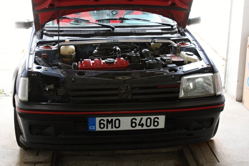

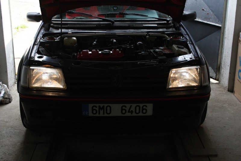

Úspěšně jsem vyměnil přední světlomety. Akorát mi přijde že mi svítí až moc do země, ikdyž je mám daté co nejvýš.. ale ještě jsem s tím nejel v noci, takže nevím.
Mám dotaz ohledně pravé poloosy (už mám objednanou novou) - opticky je mezera mezi ramenem a tou tyčí - 3. fotka. - je to takhle normální, nebo se to nějak dotahuje?
Zvládnu výměnu ramena sám, nebo to mám hodit do servisu?

Úplně mi asi nedošla souvislost s objednanou novou poloosou a výměnou ramena, ale budiž
Ta mezera mezi stabilizátorem a ramenem je vcelku normální, záleží na opotřebení toho silentbloku a nezapomeň, že se celé tohle spojení kroutí...
Vyměnit rameno zvládneš určitě doma. Akorát musíš zvednout obě strany do vzduchu, aby Ti stabilizátor z druhé strany netlačil rameno kam nechceš. A před zvednutím auta doporučuju na straně, kde budeš rameno měnit, tak stáhnout pružinu stahovákama nebo alespoň nějakou lepší kurtou, abys měl větší pole působnosti pro vyndání spodního kulového čepu.
No a pak už je to jen o tom, přeprat napružené rameno a stabilizátor To je asi nejhorší výmysl, co kdy Peugeot vymyslel... Ale jde, jen se toho nebát.

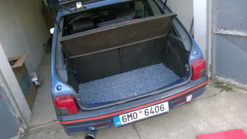

Přikládám jednu fotku z interiéru - tlačítko s V je pro Vrata (kufr) ..a druhou fotku krásného pozadí
