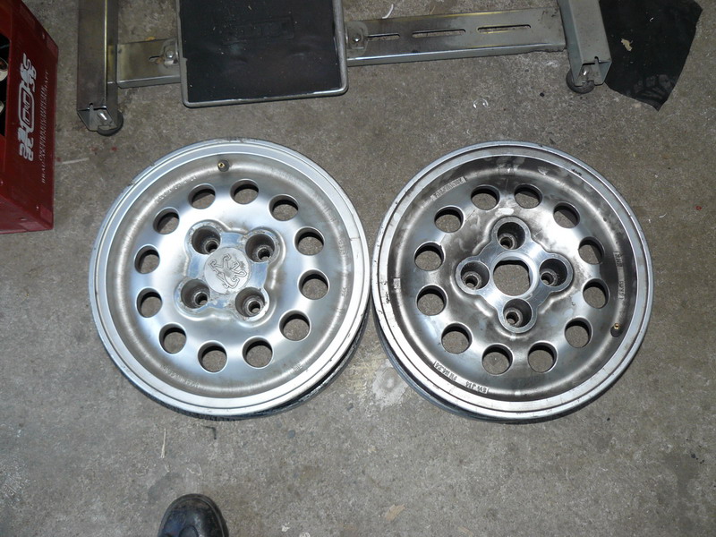

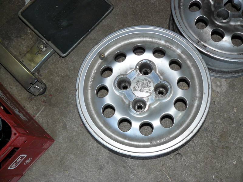

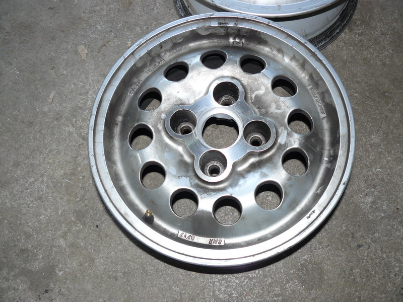

tak jsem dneska zapracoval na kanáldeklech a vysoustružil jsem si na nich středový díry aby se lépe vyvažovaly a vsadil origo pokličky z patnáctek

jo patnáctky mám spíš na ježdění na srazy a v okolí ale na technickou a na cesty za hranice mám kanáldekly který jsou zapsaný v techničákuvinorak píše:já myslel, že máš 15ky? tohle dáš na jaký auto![]()

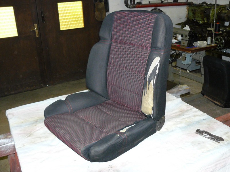

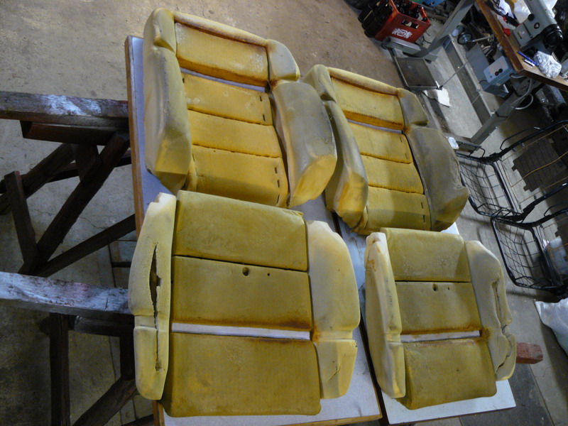

tak zadní sedačky už jsou zrepasovaný a daný v autě a musím říct že vypadají luxusně.
Včera jsem se pustil do opravy předních sedaček. Zatim jsem je stihl jen vydat a dát náhradní sedačky(jsou sice taky z cabria ale v nic moc stavu někdo předemnou se je už snažil repasovat a po pravdě se mu to moc nepovedlo)
foto dodám v průběhu soboty nebo neděle

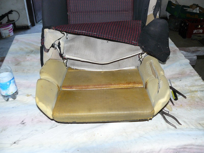

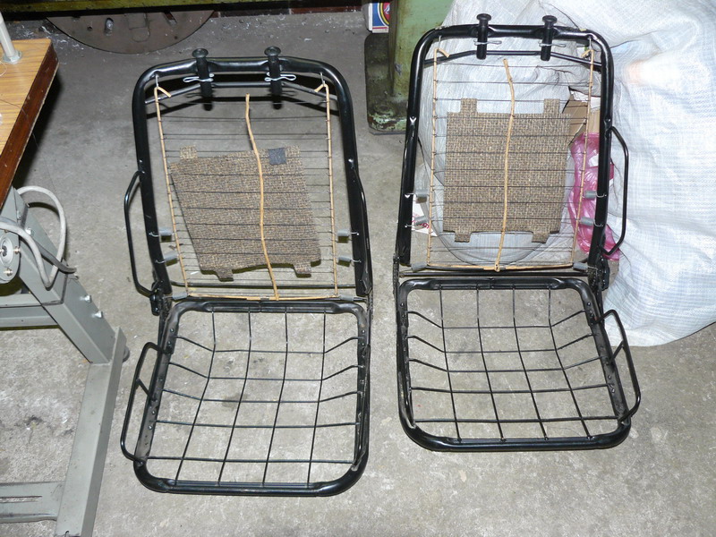

Tak dneska jsem byl u čalouníka a předběžně se dohodl na očalounění předních sedaček. Z té radosti jsem tedy obě přední sedačky dneska kompelt rozebral. Jinak ty ocelový očka ty mi daly. Pomalu se chystám na výrobu výztuh ala Gordy a taky na schánění jednoho sedáku.

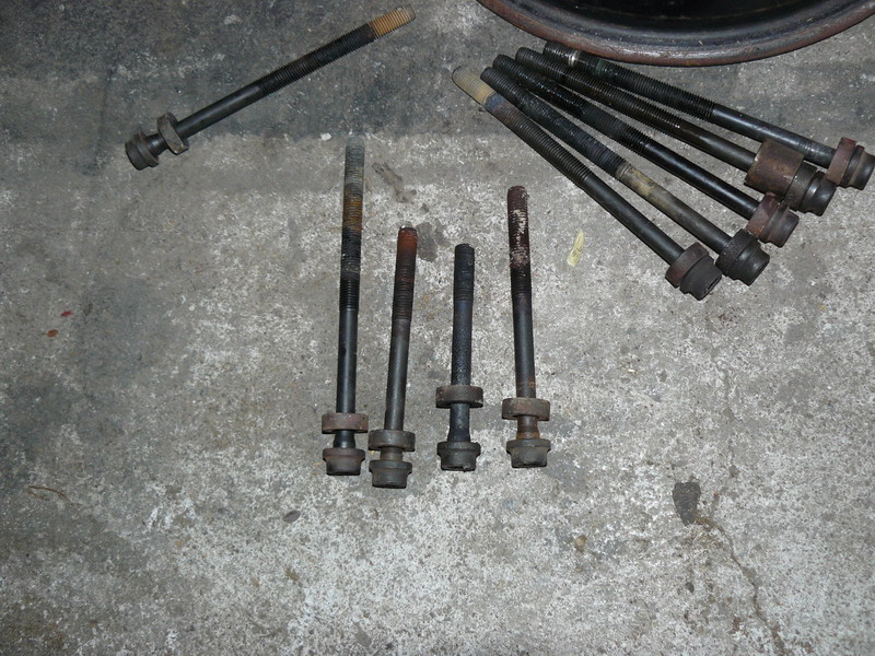

tak jsem se včera pustil do výměny těsnění pod hlavou už jsem to měl dlouho v plánu ale dostal jsem se k tomu až teď.
Práce mi šla hodně pomalu protože s tímhle typem motoru nemám zkušenosti. Dopadlo to tak že hlava je dole a těsnění je dávno po smrti. Horší ale je že se mi v bloku povedlo utrhnout tři šrouby a tak teď přemýšlím jak to vyřešit

chlapy potřeboval bych od vás poradit. jde o to jestli mám ty utržený šrouby nechat odborně odvrtat nebo jestli je lepší sehnat jiný blok. za každou radu jsem vděčný.
jinak já se spíš kloním k variantě sehnat jiný blok a to mě vede k myšlence jak se liší blok 1,9 od 1,6

A pricem se ti to stalo kdyz si povoloval?zkusho navrtat me se to taky stalo tohle nabruz pekne vrtak mensiho prumeru namačejho do oleje a vyvrtas tak 1cm nebo vic deto blbe ale da se to a pak donej narvi hrubou hvezdyčku a vitocis ho ja to tak udelal.

mě se to stalo když jsem povoloval hlavu a stím vrtáním no nevím nevím když vím jakou sílu jsem použil při povolování tak si nemyslím že bych to pomocí hvězdičky pak dostal venLukasGT píše:A pricem se ti to stalo kdyz si povoloval?zkusho navrtat me se to taky stalo tohle nabruz pekne vrtak mensiho prumeru namačejho do oleje a vyvrtas tak 1cm nebo vic deto blbe ale da se to a pak donej narvi hrubou hvezdyčku a vitocis ho ja to tak udelal.
