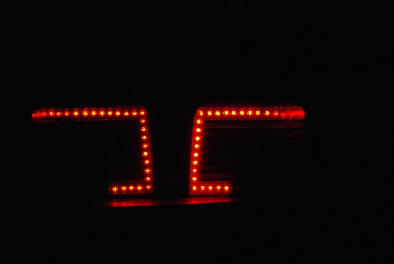

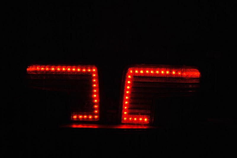

zato takhle by mi to prislo nejhezci, a zaroven jednoznacene - okraje vysvicene na okraji vozu.
Re: Zadní světla z LED diod
Vysvítit celou hokejku to by bylo nej.
to zase nééé ... ta mi bude svítit jako brzdovka :)MSCH205 píše:Vysvítit celou hokejku to by bylo nej.

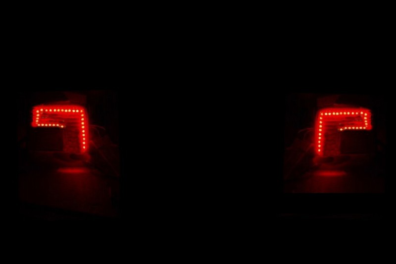

no jo ale to uz vypada skoro jako Vanocni stromecek :DMitja píše:zato takhle by mi to prislo nejhezci, a zaroven jednoznacene - okraje vysvicene na okraji vozu.
nastesti ja mam jen obycejny prouzky - stara verze 309... taze nic nebudu muset vymejslet :)
ale jinak ten prvni Womuv pokus je dobrej ;) ale jak to je videt..... bych se bal poldu. to uz po tom pujdou.

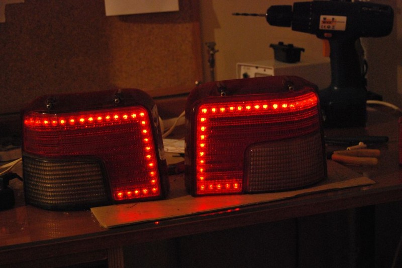

tak před chvilkou jsem dokončil zástavbu diod do krytů zadních světel. šlo to docela vpohodě.
Postup byl asi takovýhle:
- Vyvrtal jsem dírky (5mm)
- Usadil diody (použil jsem trochu silikonu aby tam držely)
- Spojil jsem diody po 7 do série -> jedna dioda ma provozni napětí 2V ... 7 diod v serii tedy bude potřebovat 14V ... vzadu na světlech jsem naměřil 13,6V - 13,8V takže ideál. Takovéhle bloky po 7 diodách mám 4. (jen pro zajímavost ... každý blok 7 diod má proudový odběr 20mA +/- takovéhle bloky mám 4 v jednom svetle zapojené paralelně .. tedy celkový proud je nejakých 80mA. Při napětí 14V tak získávám zátěž 1.12W ... tož je asi jako jedna žárkovka v budíkách ... oproti puvodním 20W (2 x 10W žárovka) je to docela pekná uspora energie :))
zkoušel jsem jak to svítí (na stole) a ještě zvažuju jestli tam nedám nejaký regulační odpor, protože se mi zdá, že to svítí docela dost. Abych neoslňoval lidi za mnou. Sice je světla jsou docela nízko ale i tak ... uvidíme jak to bude vypadat na autě :)
No a co se týče montáže na auto:
- Spojit puvodní obrysové a brzdové světlo a vytvořit tak velké brzdové světlo
- Napojit diody na obrysové světlo -> kablík protáhnu buď někde krajem světla nebo si nekdě uprostřed, mimo paraboly vrtnu dírku a protáhnu to tama :)
dále už je foto :)
dále už je foto :)

Super Wome, nadhera.
- matt89
- Příspěvky: 313
- Registrován: 13 srp 2009 16:09
jj wome..FAKT nadhera:-)...za kus prace hezky pocit
..inspiroval si me..asi to udelam po celym...

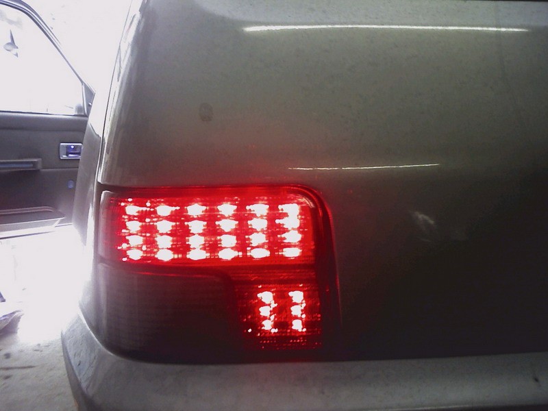

To vypadá líp.Hroche píše:já na netu našel tohle
Kde jsi to našel?
je to z této stránky http://www.600.wz.cz/205/index2.html
