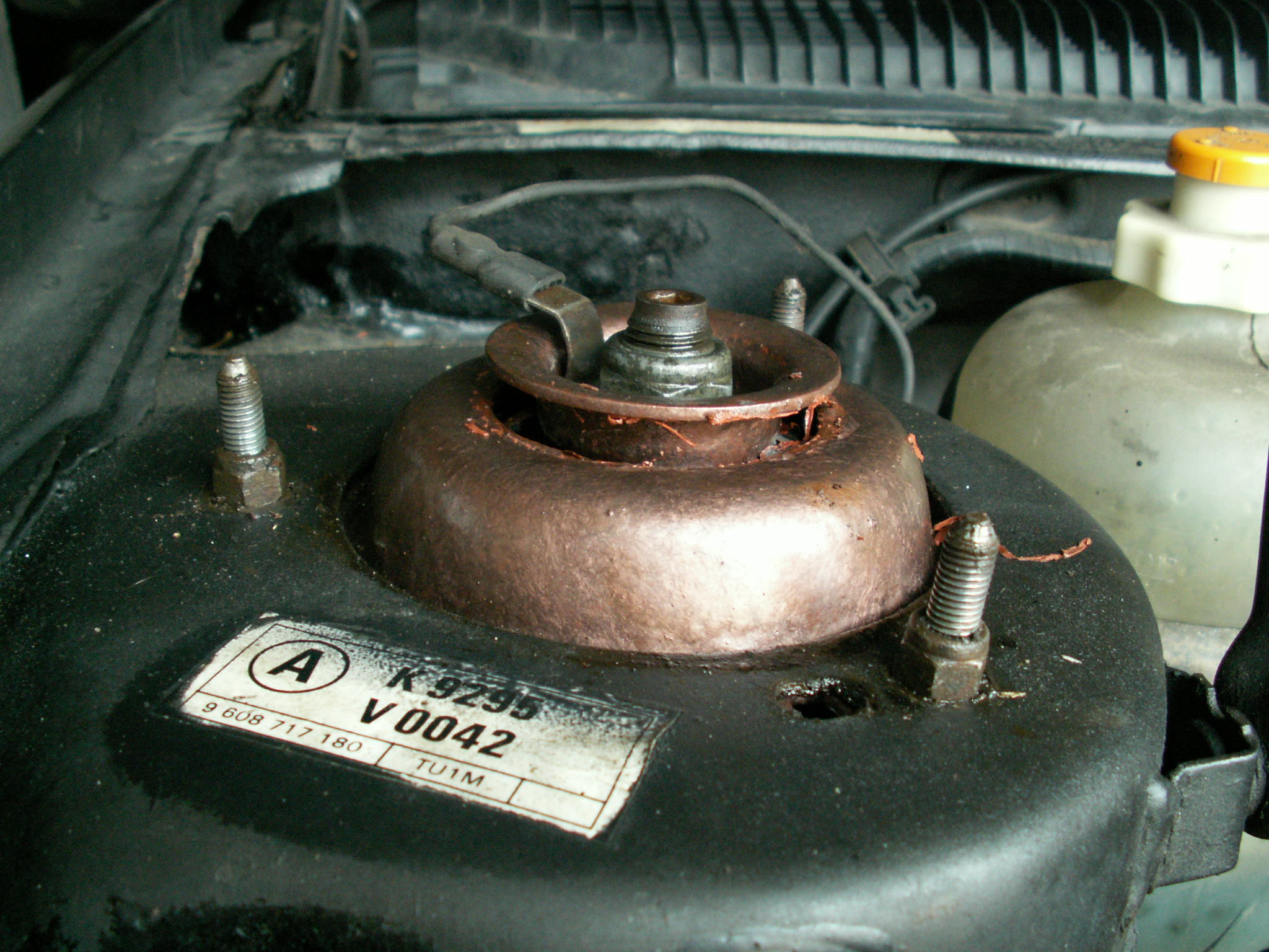

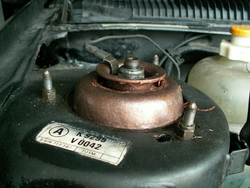

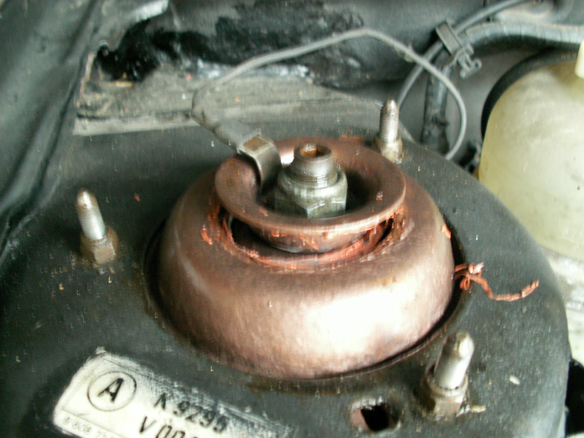

- rossi
- Příspěvky: 473
- Registrován: 16 říj 2008 18:26
- Skutečné jméno: Zdenek
- tel.:: 720565731
- Bydliště: Dobra, Pribyslav
Re: nonGTi náprava vs. GTi tlumiče (pružiny)
Mam puvodni non gti napravu a tlumice pruziny horni ulozeni jsou gti 1.6 rv 86-90 v zatackach je to parada auto sedi jak prilepene neskace a nenaklani se z autem skoro nejde houpat jen asi par centimetru! Niz to neni ale vysoko jako to tu nekteri kluci maji taky ne az bude hezky nafotim to a dam do pribehu svoji 205ky
- rossi
- Příspěvky: 473
- tel.:: 720565731
Tak tohle se mi nelibi na prvni fotce jsou kola rovne a na druhe fotce jsou v plne stocene. nemohl by nekdo skouknout jestli je to normalni!
- Milo75
- Příspěvky: 603
- tel.:: 728845763
- Bydliště: Jihlava
mno já ty misky mám zalezlé, jen na straně co mám prasklou pružinu, MiTo trochu vylejzá, ale ne jak tobě, podle mě máš rozpadlé ložisko horního uložení
