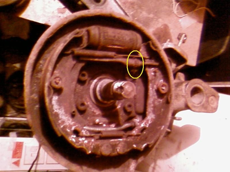

Lubec píše:brzdne dosky si uz vyjazdili drazku do bubna ktora ich nechce pustit. Je tam samostelovak ktory sa uvolni vopchanim srubovaku do spravnej diery pre srub,respektive otocit dieru presne na miesto samostelovaku a uvolnit ho sruhovakom
vieš mi to nejak lepšie popísať.?.
ANi dnes sa mi ho nepodarilo zhodiť :sweat:
som páčil striekal wd ,trieskal ale stale hovnorobota..

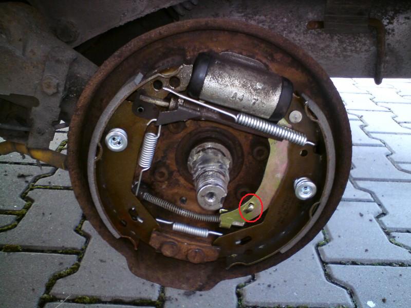

musis nastavit dieru na bubne na zakruzkovane miesto a srubovakom ten samostelovak otocit(podpacit tie zuby),aby sa uvolnil,resp.aby stiahol dosky k sebe tym sa ti uvolnia z drazok a bubon ti pojde pekne vysunut. Naposledy som to robyl pred 4 rokmi takze si dedajly napamatam a ta fotka je tak kvalitna ze az. Predpokladam ze samostelovak ma tam nejaky mechanizmus ktory tie zubky zachytava a otaca, co znamena,ze ty musis tocit proti tomu mechanizmu, ale uz ked mas jednu stranu dolu tak sa lepsie pozri ako by sa to dalo a do ktorej strany ti to bude stahovat.
Edit: na druhej fotke je vidno jak ten jazicek taha samostelovak snad dolu :myslim: takze ty musis srubovakom tlacit hore.Alebo jak som nastudoval v knizke dalsim bodom je bod v cervenom kruzku, ten vraj staci len zatlacit a malo by to vyst

Samostelovak otaci smerem dolu, takze ty musis sroubovakem tocit nahoru a jeste zvladnout nadzvednout ten jazycek, aby ti to nedrzel.
Matku jsi tedy povolil a dal pryc, s bubnem ti jde normalne dokola otacet ale nejde sundat dolu? Byt tebou bych na to sel hlavne trpelive, pomalu tahat primo rovne smerem ven. Taky bacha abys mel dost povolenou rucku.. mohlo by pomoct, kdybys sundal plast v interieru kolem rucky, odsrouboval ji od kastle a vyhaknul z ni lanovody. Pak bys mohl sroubovakem pres diru v bubnu zatlacit smerem ven (tzn. smerem k okraji bubnu) na ten vystupek, jak ti cervene oznacil Lubec, tim se ti povoli jeste vice ta packa rucni brzdy a ty brzdove celisti se stahnou k sobe. Buben by mel jit dolu sam bez jakehokoli nasili :myslim:, aby sis tam neco neponicil, treba lozisko...

Som to takto skusal a jedine co sa podariloje uvolneny valcek,a vytiahnuté vodiace pružiny s miskou a vodiacip čapom čelustí...
Výsledok žiadny,bubon stale na mieste :cry:
už ma to trošku serie. som tam striekal kopu wdčka,páčil smatral srobovakom a prd. jaj
Mimochodom knihu JAK NA TO SOM MAL PRI SEBE :myslim:

Zkus točit tím bazmekem označeným červeně od Lubeca.. to ti ty čelisti smrskne k sobě a pak to musí jít.
