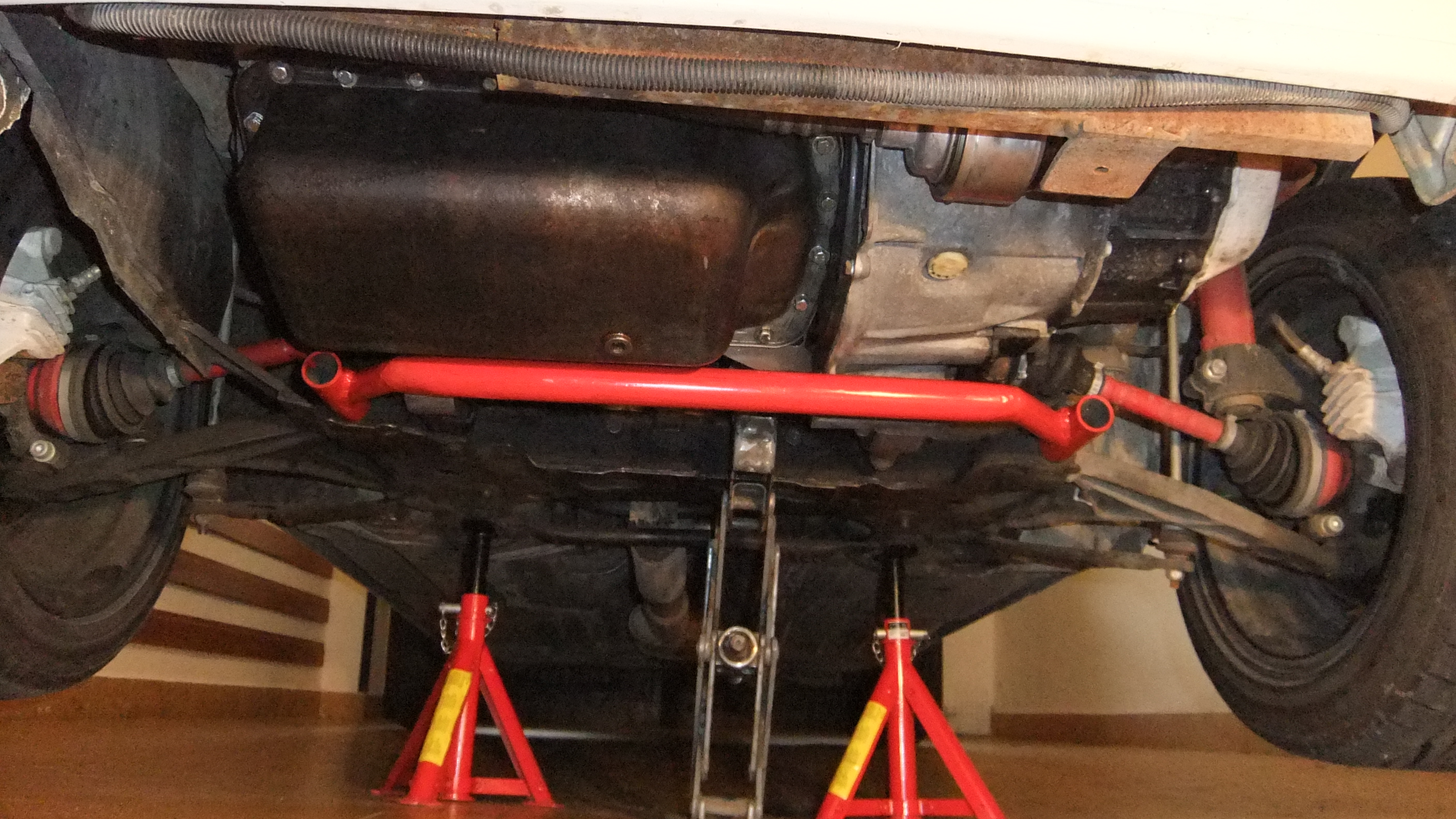

a tady foto uz namotnovane spodni rozpery vlastni vyroby, este ju mosim odzkusat na ceste, aby to nebyla enom zbytecna zatez navic...

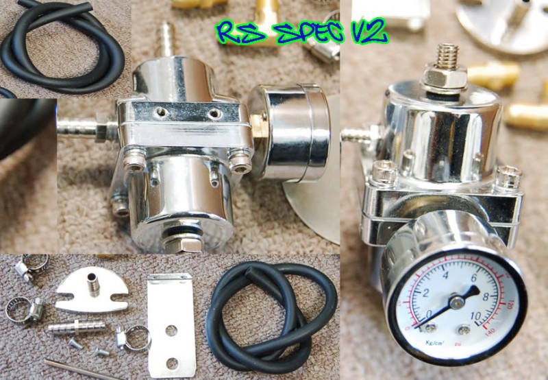

jo zaroven pri oprave naistaluju stelovatelny regulator, no uvidime jak bude fakcit...

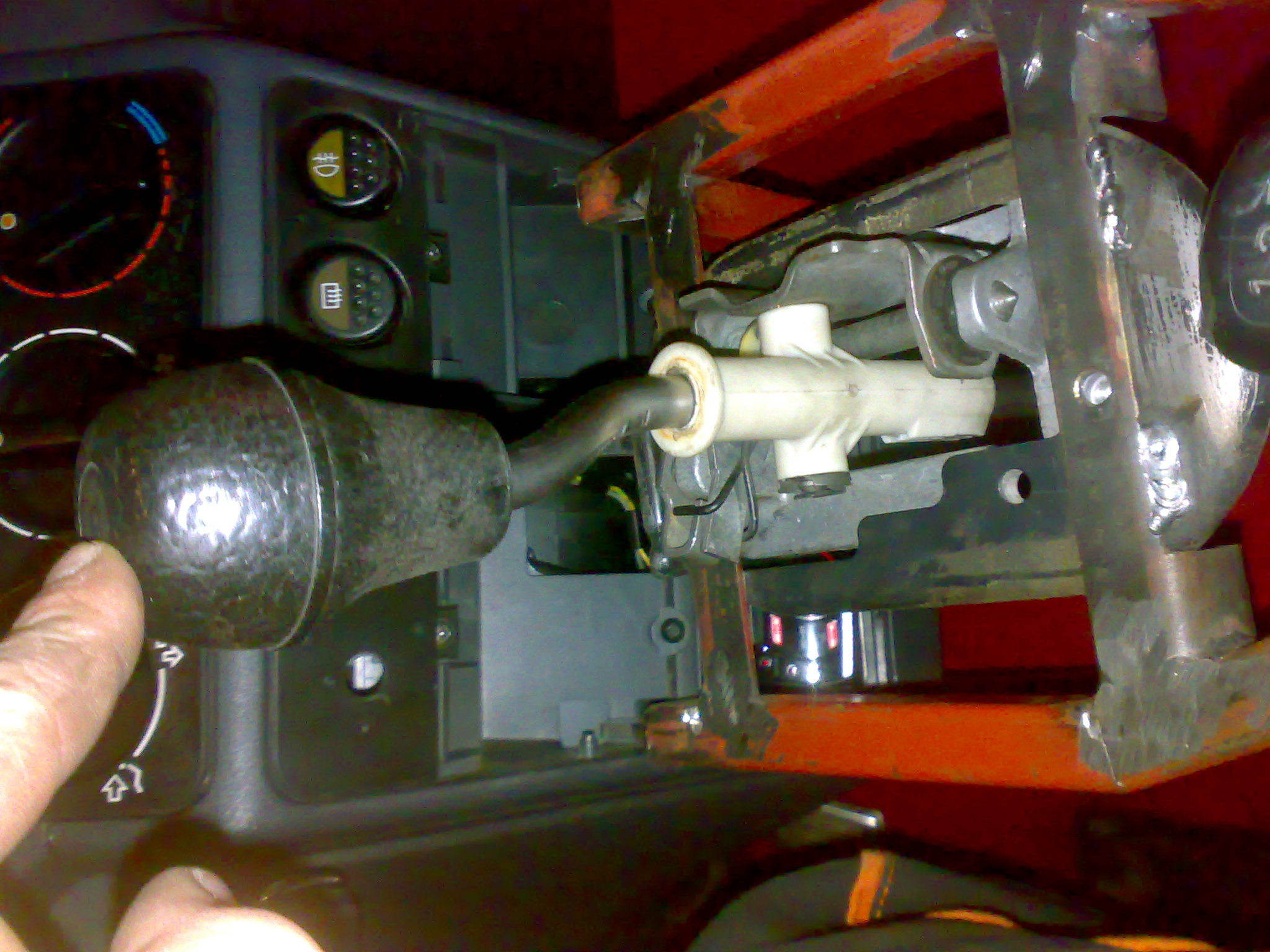

vyroba konzoly pro hydr. rucku a saltrpaku z Golfa III :
ted sem rizl flexu do ruky, takze mam chvillu pauzu, uz enom vyrobit drzak lanek na prevodovku a pujdeme do auta :)
na zakryti pouziju prachobycejne plexisklo, je to v podstate termoplast, takze tepelne tvarovatelne :)
a jako tresnicku frezovanu hlinikovu krytku radiccky se schematem razeni vylestenou do chromoveho lesku :)

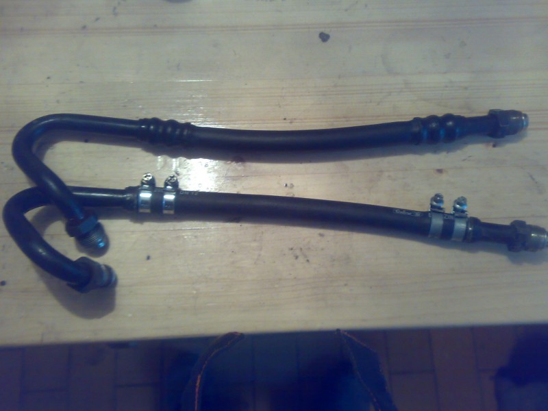

a nachystane opravene hadice vymeniku voda-olej, ktere ve spojich zacaly vzlinat - pozita 20ti barova hadice a dve fest utahle spony, uvidime, pro jistotu sem to podmazl loctitem...
