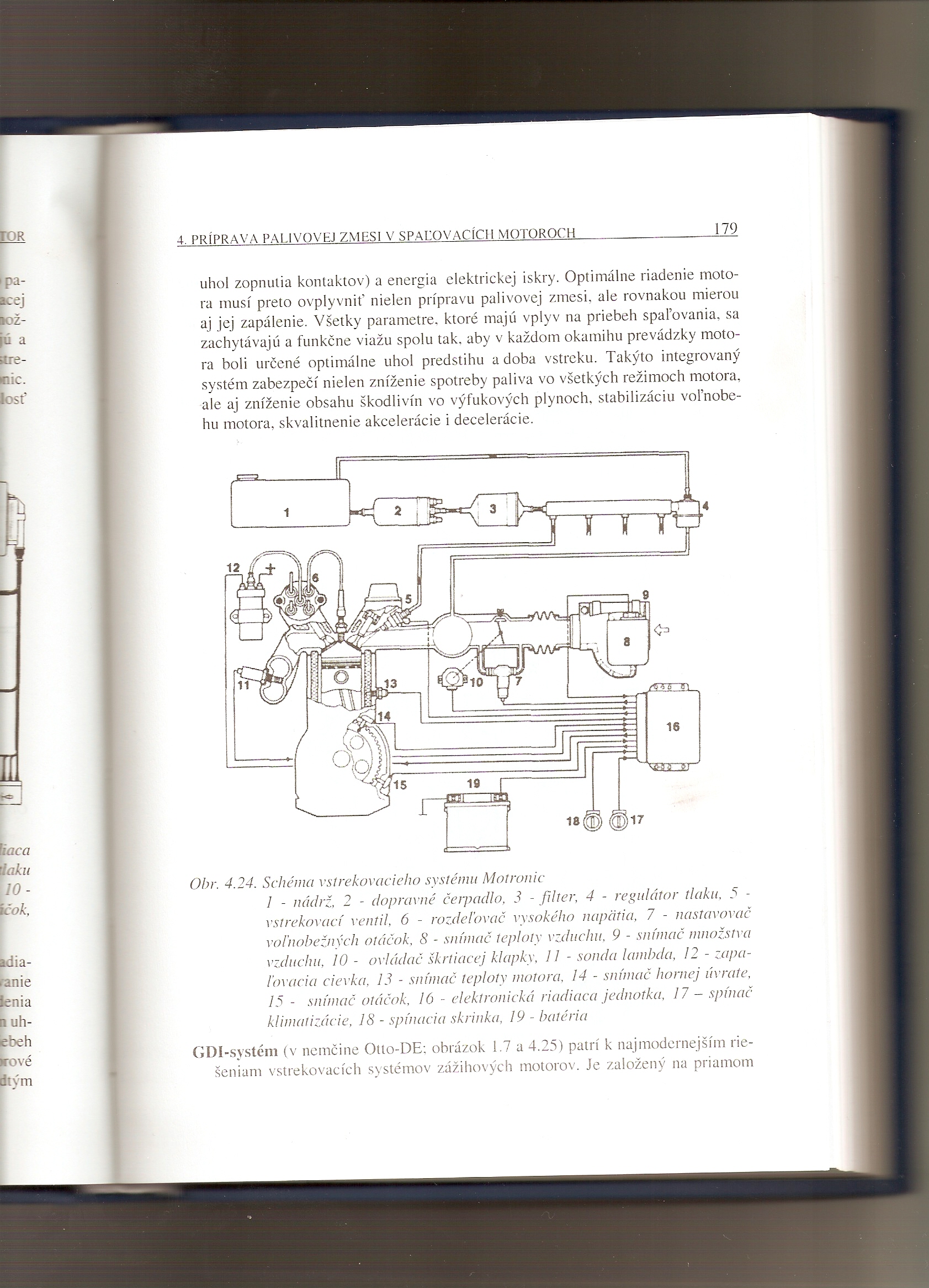

Neviem, ci ma vobec zmysel reagovat na to co pises....
Spotreba
Podla podpisu mas Peugeot 205 GTi 1.9, tak pouzijem tvoje auto ako priklad:
Pokial viem, tak sa to auto v serii nikdy nevyrabalo s karburatorom a ani s regulatorom tlaku paliva. Takze budem predpokladat, ze tam mas klasicky motor 8V GTI s elektronickym vstrekovanim paliva.
Pokial viem, tak ECU ovlada dlzku otvorenia trisiek na zaklade polohy klapky na vahe vzduchu.
Kedze palivove cerpadlo tlaci palivo konstantne rovnakym tlakom do vstrekovacich trisiek, pretecie triskou rovnaky objem paliva pri rovnakej dlzke otvorenia trisiek ci je vonku 25°C alebo -5 °C!!!
Ty ale tvrdis, ze pri nizsej teplote vzduchu Ti motor spali viac paliva.
To by znamenalo rozdielny prietok paliva pri rozdielnej teplote vzduchu a pri rovnakom tlaku paliva a case otvorenia trisky.
Alebo mi chces tvrdit, ze mas 205 GTI s namontovany palubnym pocitacom zobrazujucim spotrebu paliva?
Ak Ti rastie spotreba v zimnych mesiacoch, tak len preto, ze motoru dlhsie trva dostat sa do prevadzkovej teploty.

Re: sportove sania
dragonko, predtym nez zacnes robit z niekoho ko*ota si najprv nieco zisti kym tym niekoho zacnes presviedcat :) na obrazku cislo 8-snimac teploty vzduchu, cislo 4 regulator tlaku paliva :)
inac vsetky 205 GTi maju 2 prietokomery, a ver mi ten hlavny je tzv. skrtiaca klapka :) mam tu poruke aj tzv. "vahu vzduchu" ak naozaj neveris ci tam je ten snimac urobim si tu robotu, nabijem si telefon s fotakom a odfotim ti ho. :)

Re: sportove sania
Weslo ja z teba ko*ota nerobim. Ale ak sa tak citis, prosim.weslo píše:dragonko, predtym nez zacnes robit z niekoho ko*ota si najprv nieco zisti kym tym niekoho zacnes presviedcat :) na obrazku cislo 8-snimac teploty vzduchu, cislo 4 regulator tlaku paliva :)
k tomu turbu, dik za vysvetlenie![]()
http://www.youtube.com/watch?v=Xp-EVOPB ... re=related
http://www.youtube.com/watch?v=W7KmrozI ... re=related
:) hriadel sa chladi olejom, a chladic vzduchu maju len vysoko preplnovane motory. priklady ti uvadzat nebudem, pohladaj. a o filtri si mysli co chces.
BTW, som rad, ze si taky vzdelany. :) Lebo potom asi vies, ze u turbiny nie je chladeny hriadel ale loziska (ked chces, kludne Ti rozobrate turbo nafotim. Mam ho v pivnici..)
1.) Napisal som snad niekde, ze 205 GTI nema snimac teploty nasavaneho vzduchu???
2.) Regulatorom paliva som myslel vodicom nastavovatelny...
3.) A k tomu intercooleru len tolko: nepovedal som, ze nemas pravdu. Len ze sa rad poucim, ak nemam pravdu ja.

Re: sportove sania
blackdragon píše:
Weslo ja z teba ko*ota nerobim. Ale ak sa tak citis, prosim.![]()
2.) Regulatorom paliva som myslel vodicom nastavovatelny...(moja chyba, nevyjadril som sa presne)
toto je uz len chytanie za slovicka
1. snimac tam je a ma vplyv na riadenie zmesi
2. -
3. si pouceny :)
BTW: nie, podla mna je ten hriadel ulozeny s presahom :P
