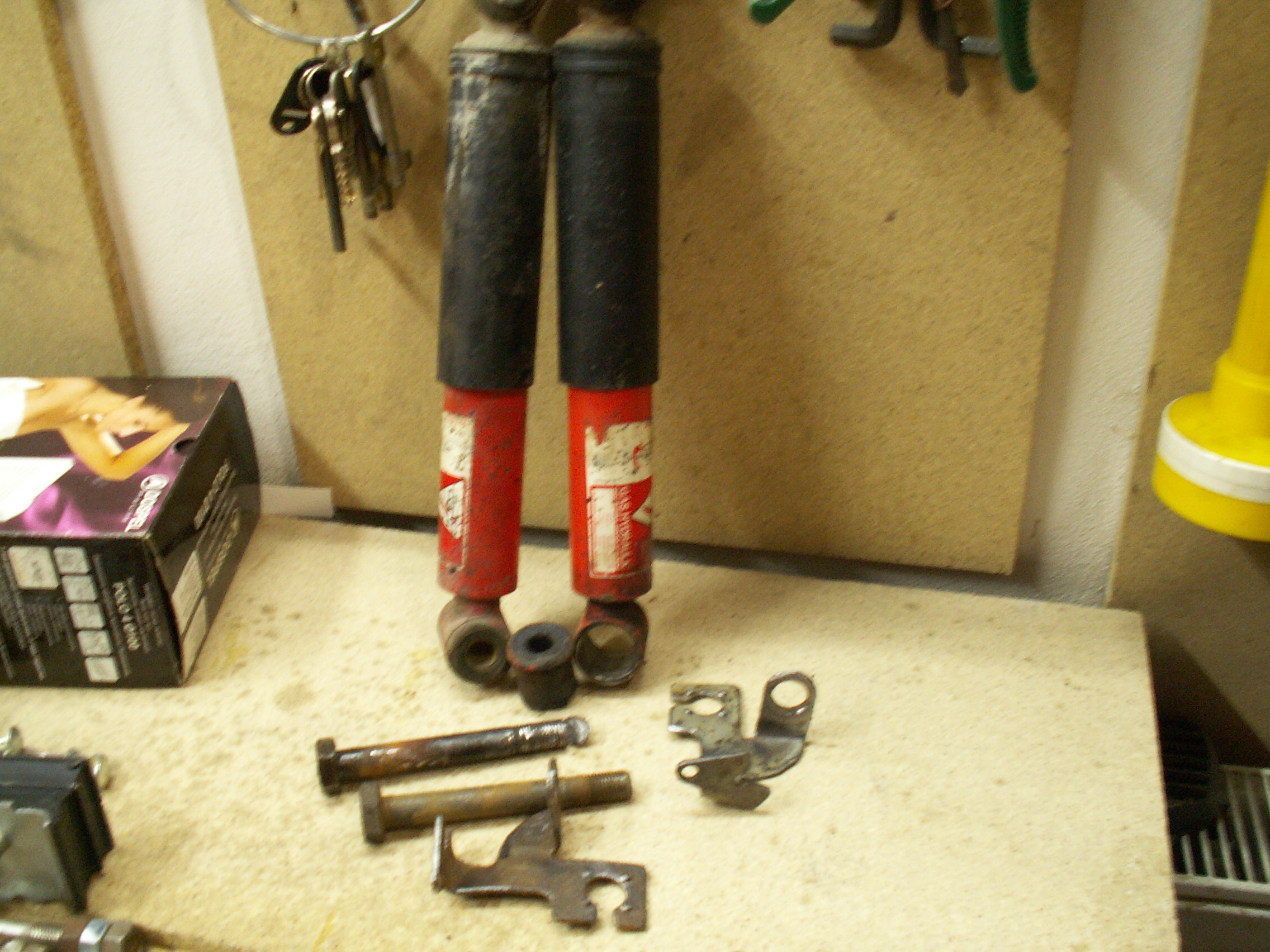

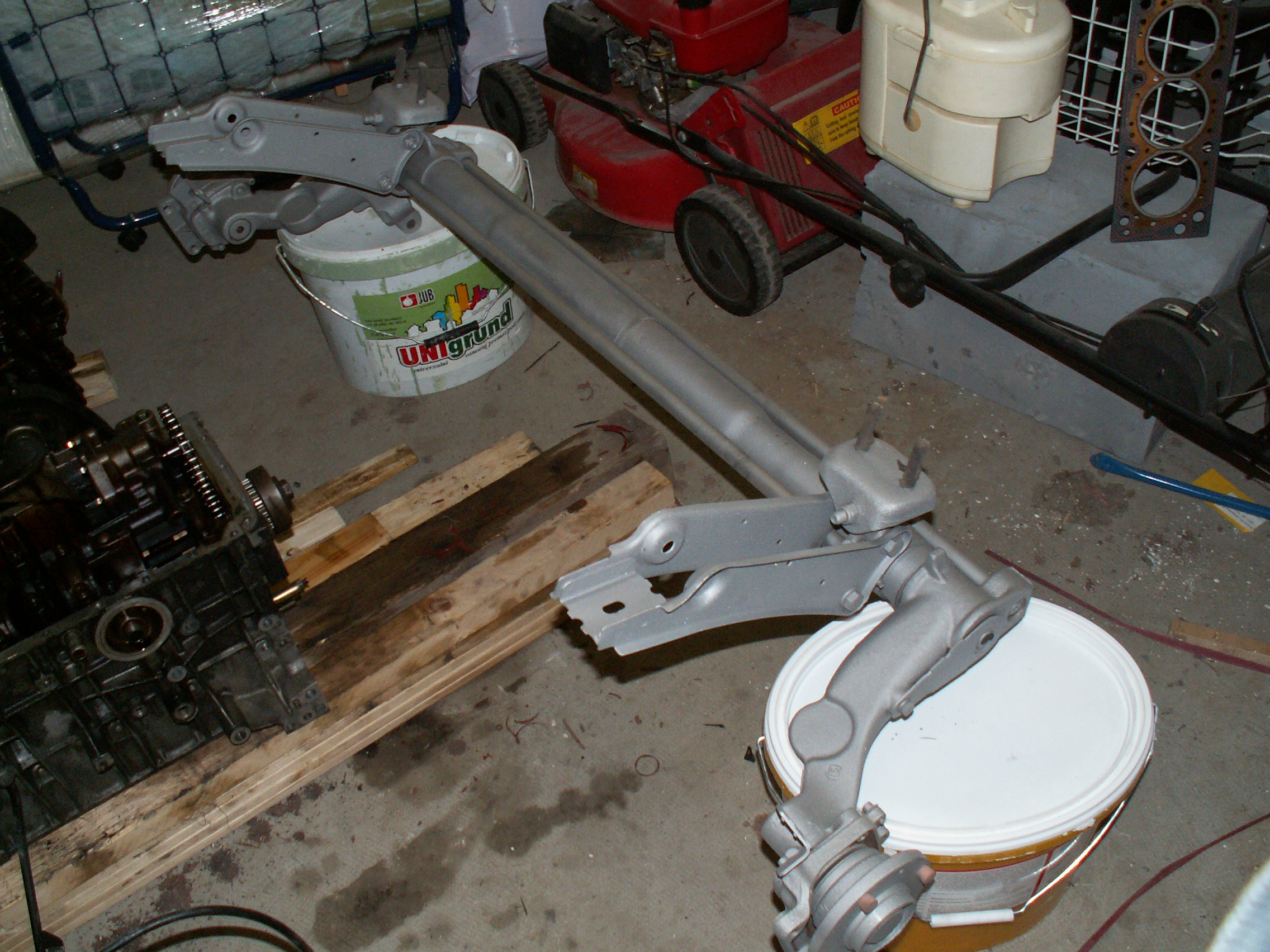

a som tu znova,konecne...takze zadnu napravu mi vratili s tym,ze je v pohode,tak mi ju ani nerepasovali,som bol dost prekvapeny,potom mi doslo,ze co buchalo bol asi odtrhnuty silentblok motora

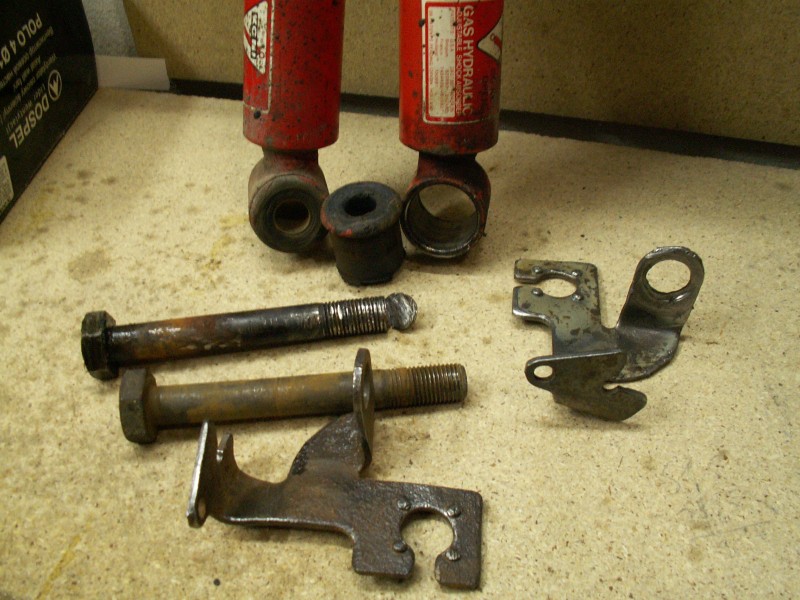

uvidime,ked s tym nieco zajazdim,hadam tu bude O.K. tak som ju dal opieskovat a natrel som ju,zadne tlmice ostavaju,su to tuhostne nastavitelne KONI,len musim vymenit spodne silentbloky na nich,pracuje sa na tom,kupil som original,ale su velke,tak som z nich trochu zbrusil a v pondelok sa ide lisovat

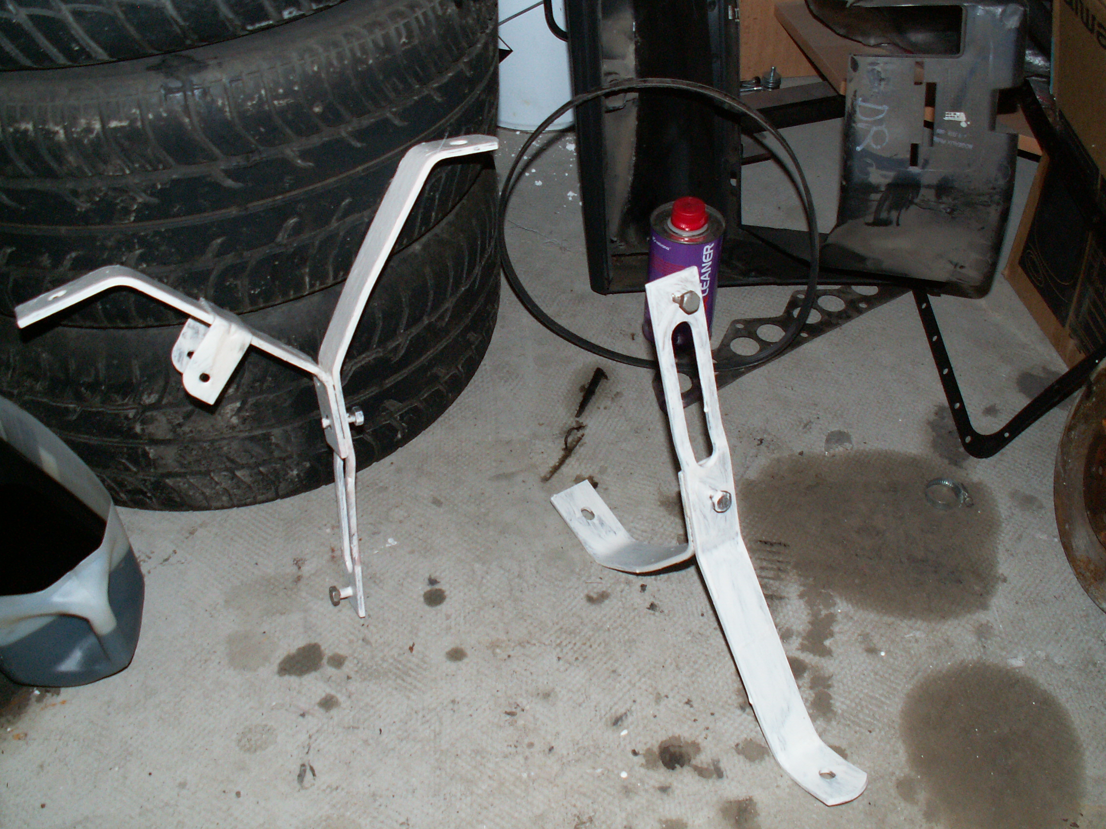

. ked sme pri tej zadnej naprave,rozobral som uplne strmene,vemenil vsetko,co sa dalo,vycistil,natrel..konecne sa vsetko hybe ako ma

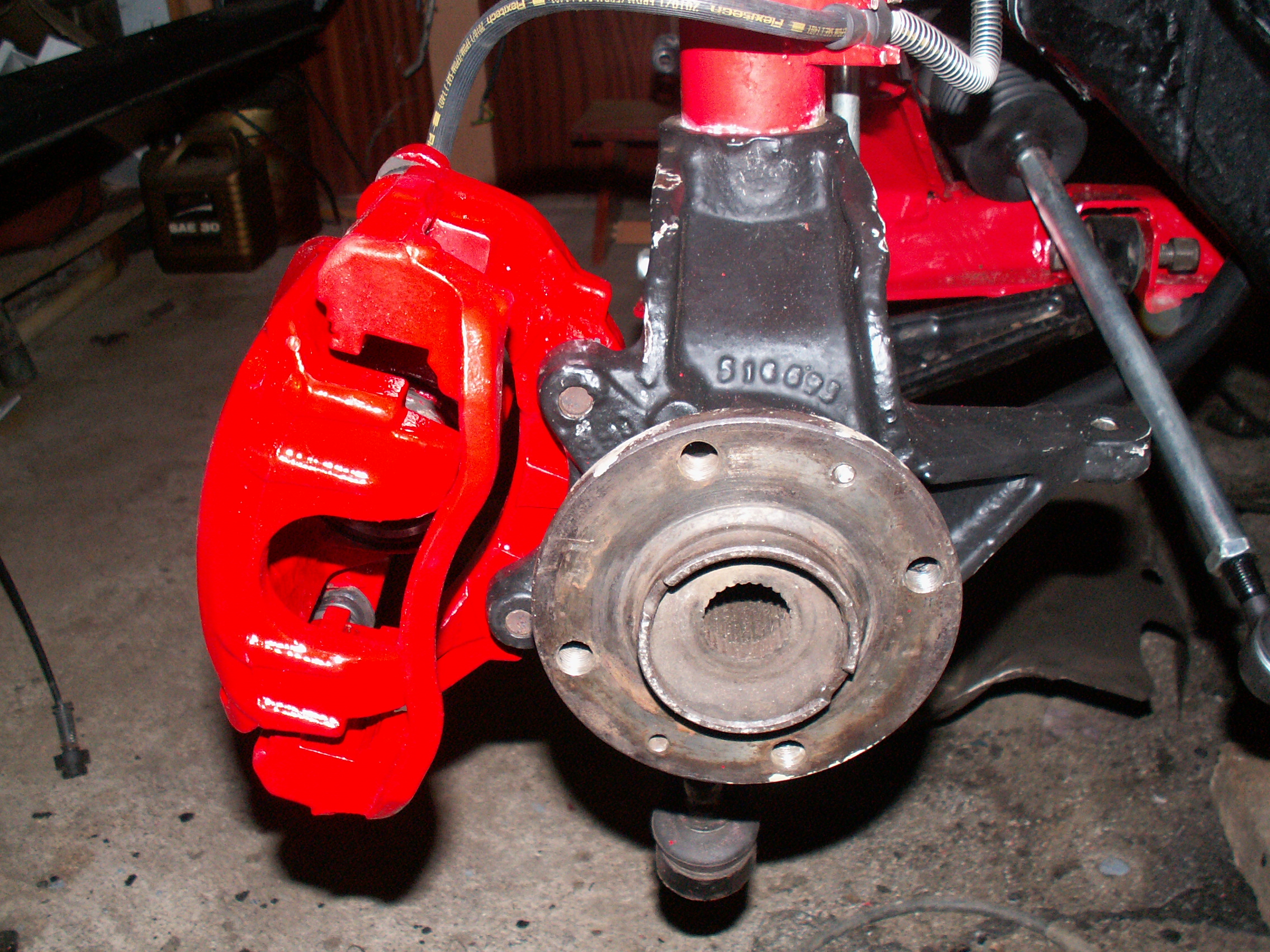

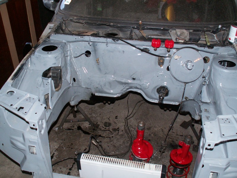

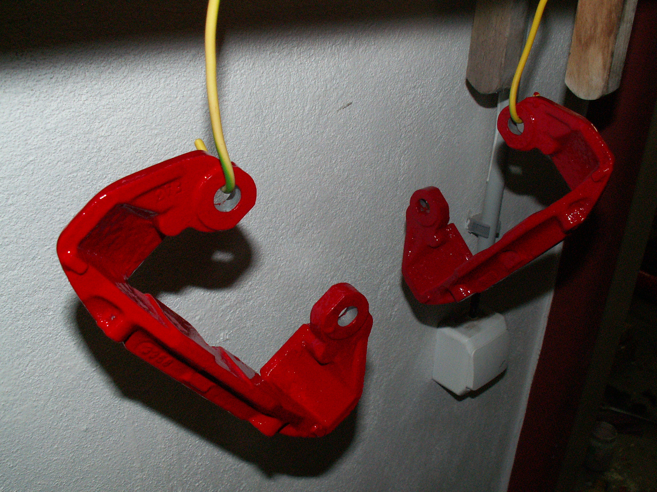

. predne strmene z 307 2.0 HDI pripravene na montaz

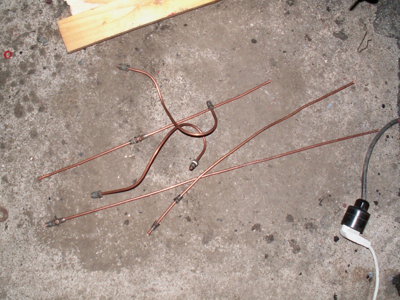

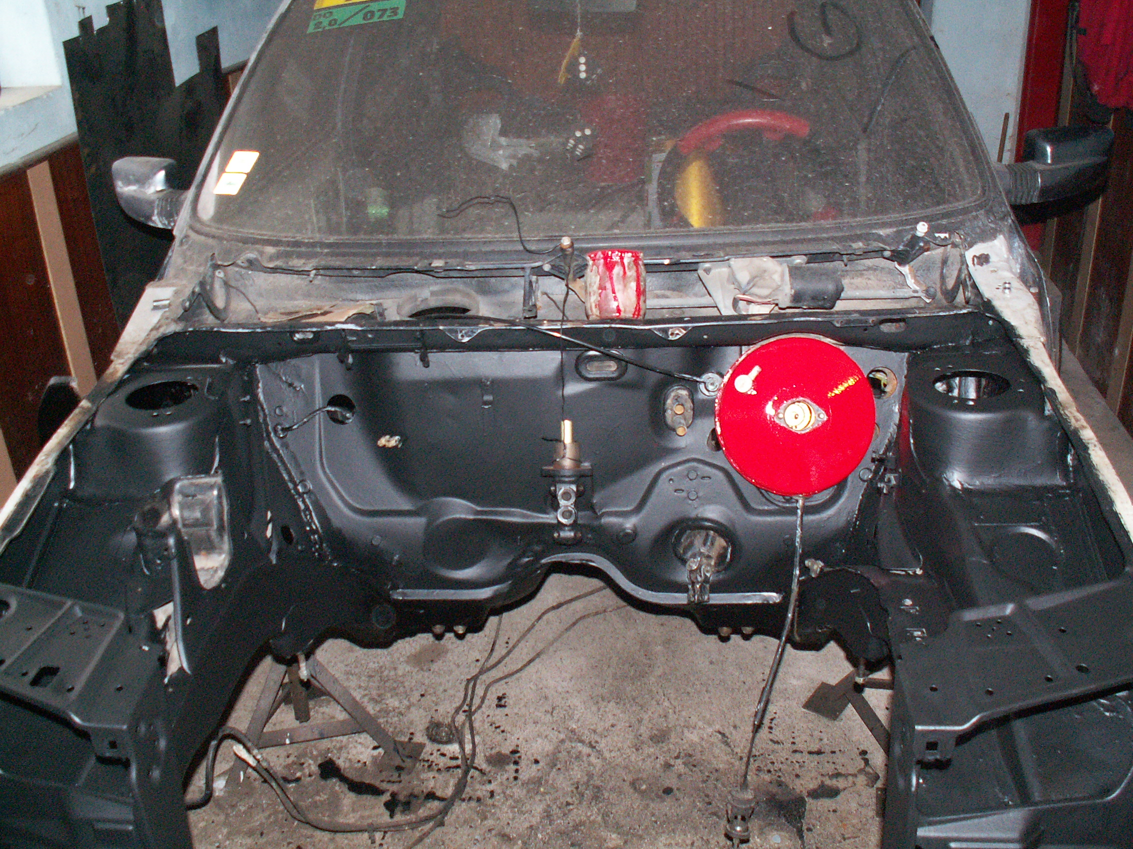

. dnes som este v garazi nahodil vsetky brzdove trubky,nadrz,...zajtra pofotim a hodim z garaze foto
