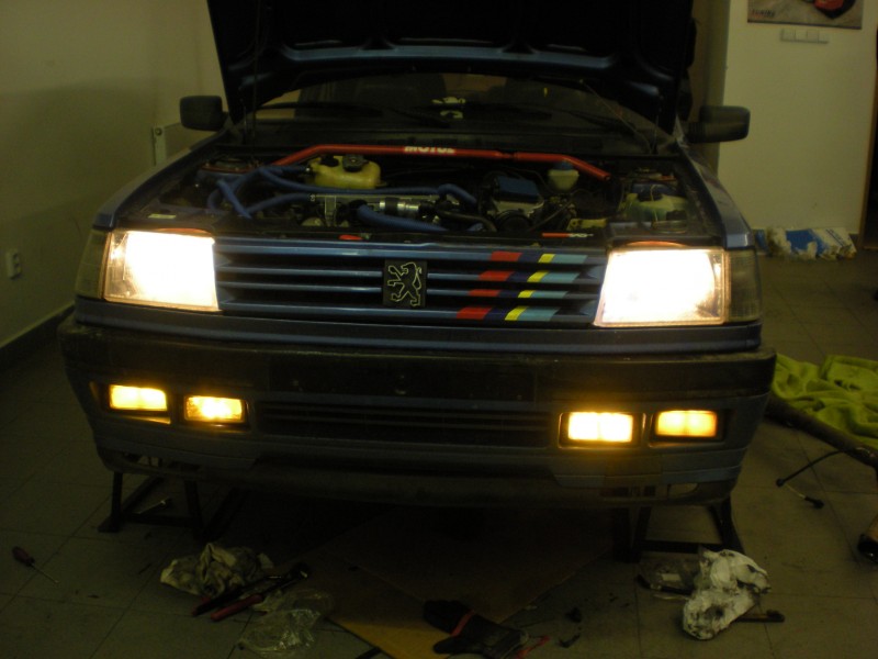

jinak aspoň mi fungují zase všechny světla v nárazníku díky Kubíkovi205,který mi je zapojil
