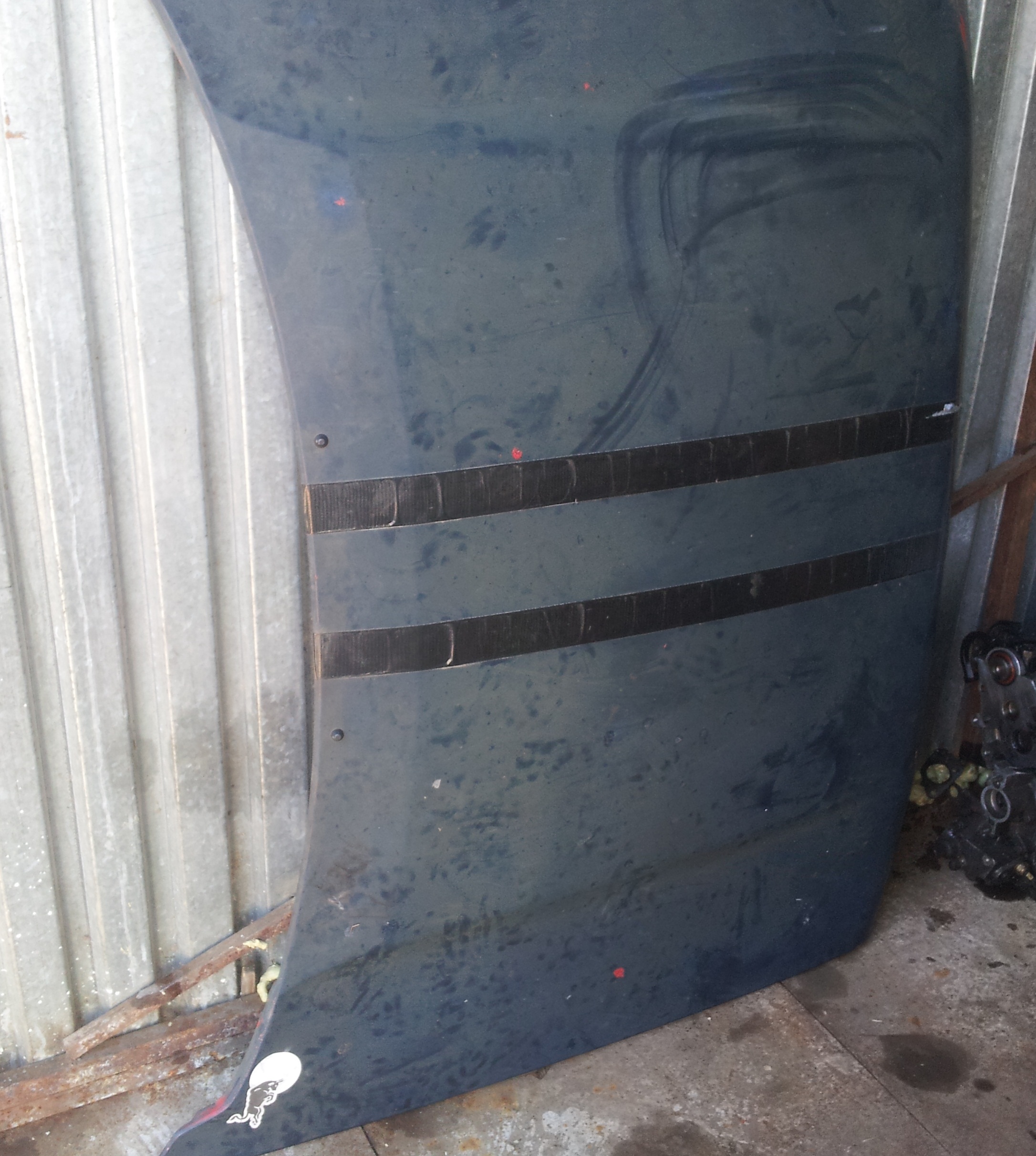

Tri auta tri automat kapoty
Ďakujem členovi tomas1280 že mi ju priniesol a previezol sa za odmenu na automate

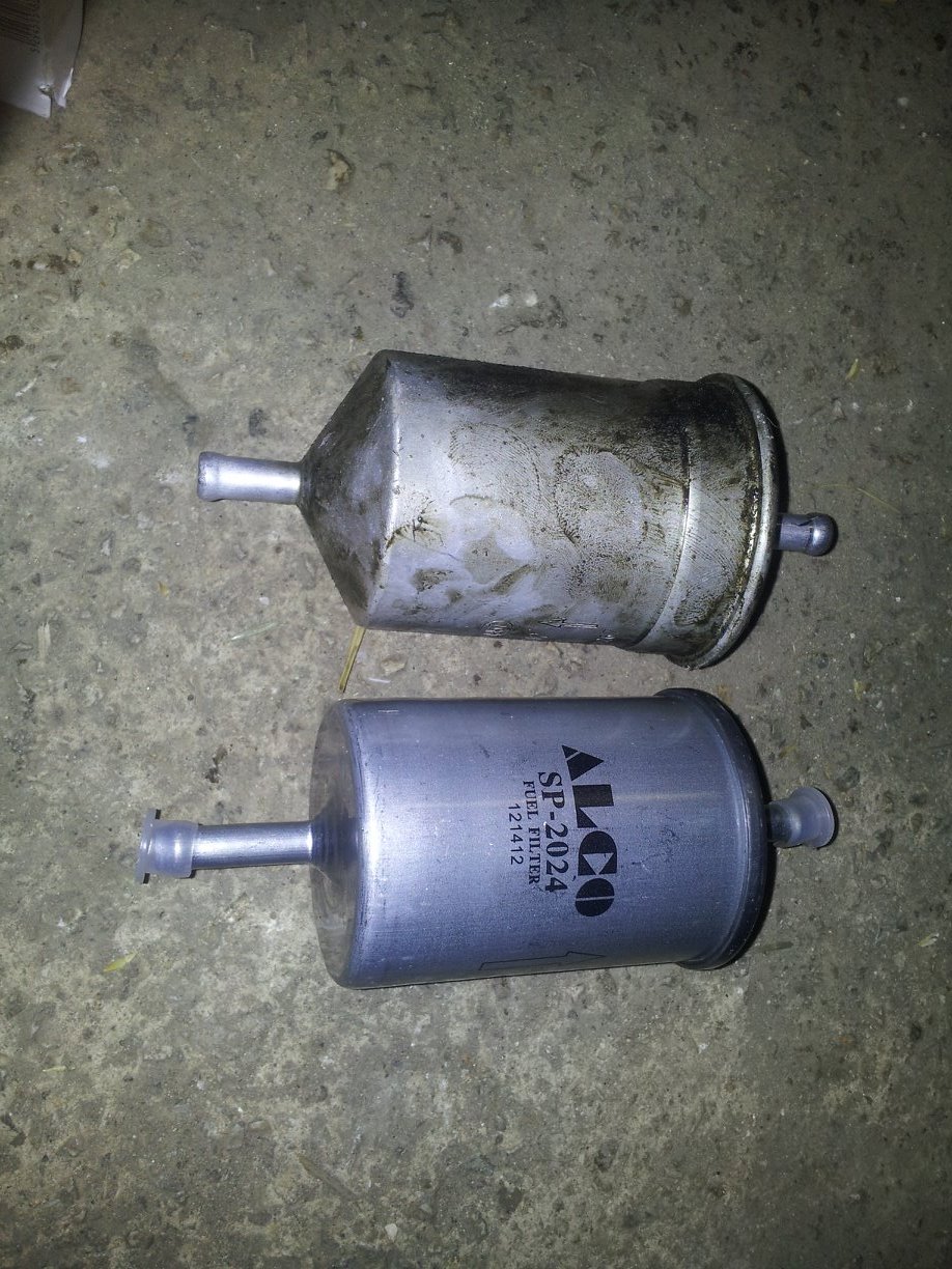

U automatica som vymenil palivový filter a vyzerá byť, že prestalo dusiť motor po pridaní plynu

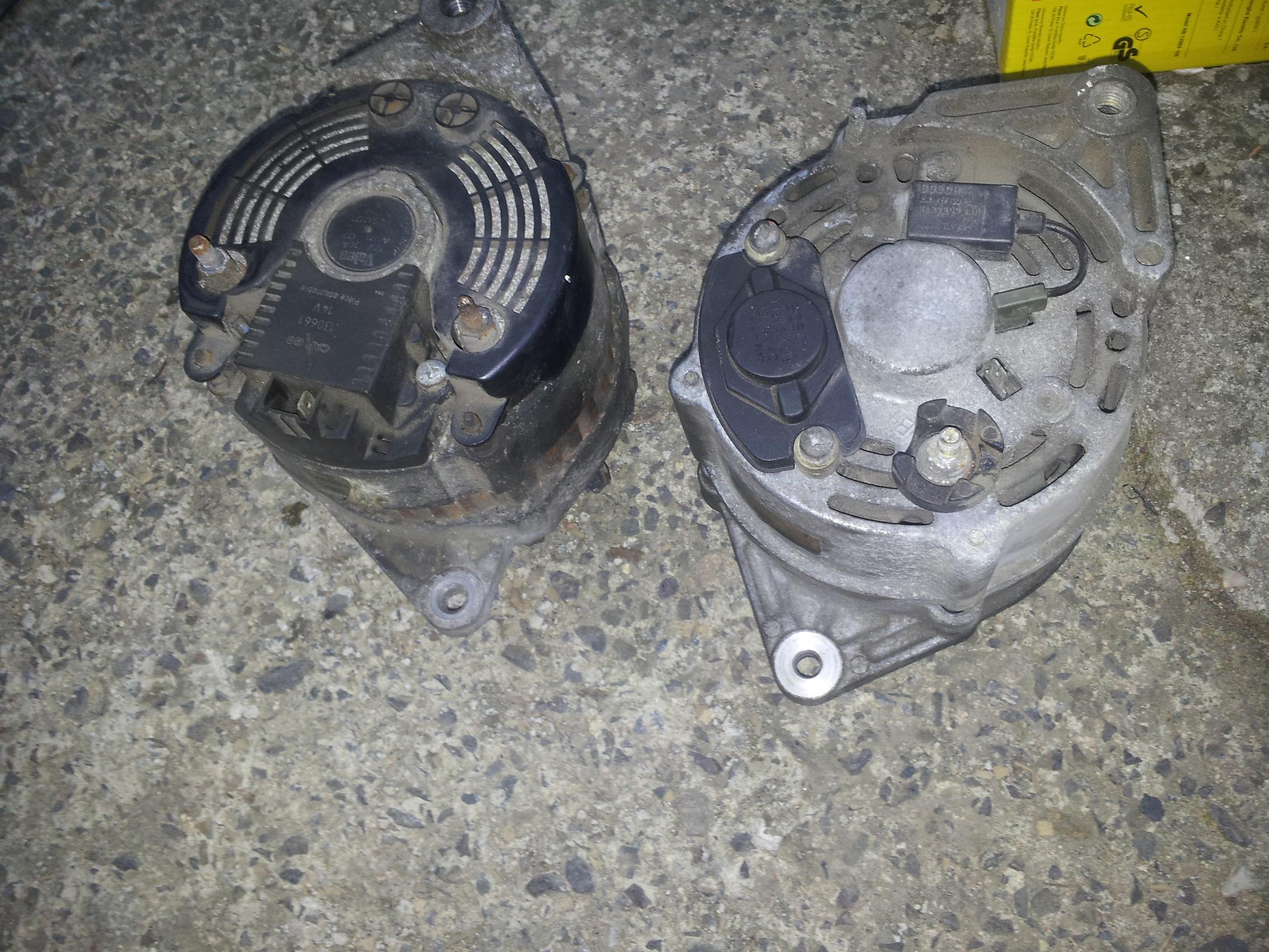

Automat dostal 70A alternátor, očistil som kostry, dobil batériu a dúfam, že už nebude potrebne raz mesačne štartovať cez káble.
Otázočka: dobíjanie pri vypnutých spotrebičoch 14,2V je OK?
Otázočka 2: mal som 55A alternátor dobíjal 14,4V a baterku 74Ah, mal ju alternátor problém poriadne dobiť?

14,2 je nor.álny dobýjací prúd. Je to tak ako to má byť.

malá oprava, není to proud, ale napětíTokagero314 píše:14,2 je nor.álny dobýjací prúd. Je to tak ako to má byť.
a tuhle baterku ti musel stíhat i 55A alternátor, pokud fungoval

Ešte dám premerať batériu či nie je po dvoch rokoch K.O.
