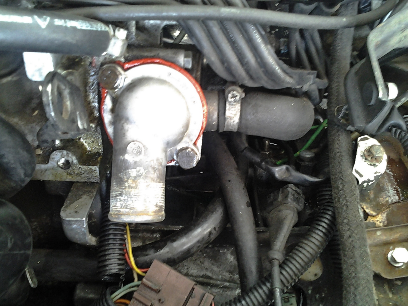

páni, o víkendu byl čas, tak jsem vyměnil prasklou hadici mezi chladičem a termostatem. auto jsem byl projet a zdálo se to ok. jenže jak jsem zaparkoval, všiml jsem si, že to zase chčije. už jsem to neodstrojoval, ale domnívám se, že to teče přes domek termostatu, jakmile se to zahřeje a dojde k pnutí. dá se to těsnění koupit nebo to mám přejet nějakým silikonem?

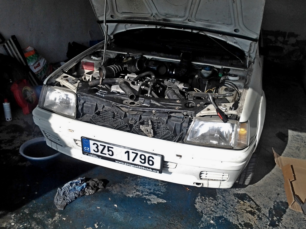

dneska jsem se po hodně dlouhé době dostal k autu (a dost možná na hodně dlouhou dobu naposled

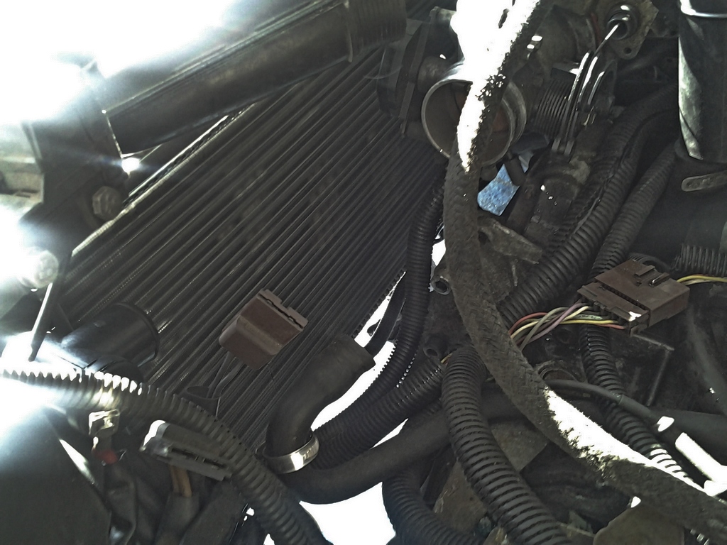

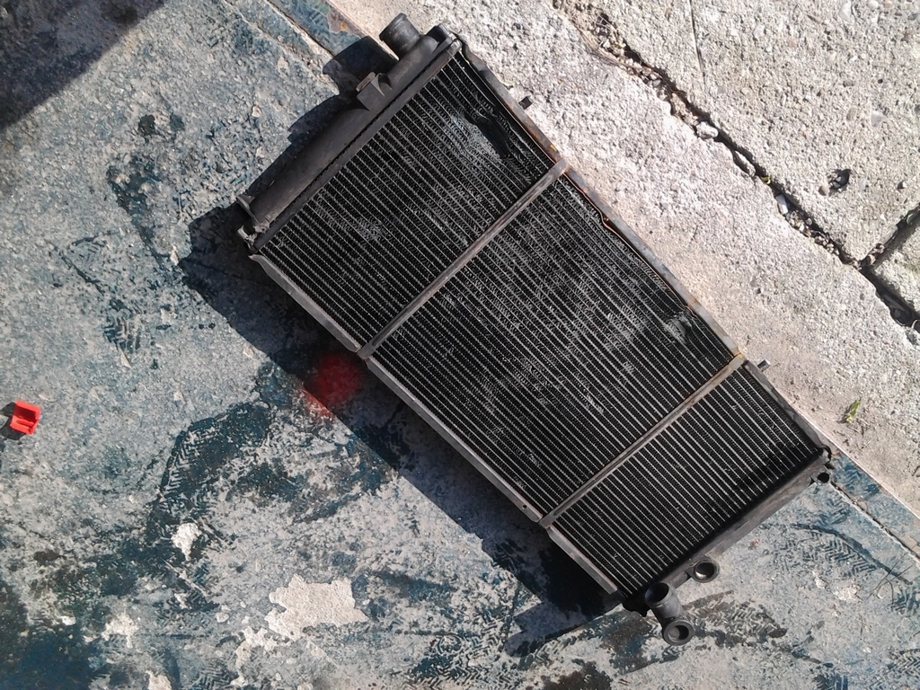

). hledal jsem příčinu úniku kapaliny někde kolem termostatu, tak jsem při té příležitosti vyměnil chladič, který mám už od podzimu. ten starý už občas kapkal.

únik kapaliny je velmi pravděpodobně vyřešen. na vině je zřejmě příruba k domku termostatu, která byla přilepena něčím tmavým, co dnes už jen vzdáleně připomínalo silikon. jebnul jsem tam nějaký vysokoteplotní šmejd za těžké peníze, tak to snad bude chvilku držet.
