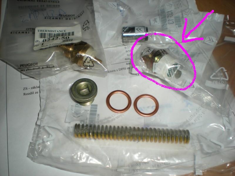

vidim ze doma mas dost stroju. tak vem cerpadlo z nejakeho, kde mas tlak normalni a vymen ho... nejjednoduzsi co ted muzes udelat:) a ty cidla kupujete origo z peugeotu, nebo se da verit i druhovyrobe?
a kolik vubec stoji origo na tlak oleje pro budik?

mam origo z peugeota a zitra ti kouknu na fakturu kolik stalo ale malo.VSe co mam na fotce i s prepazkou do litru! ;-)

na fotku jsem se dival, ale vidim tma jen cidlo na teplotu oleje a to co ti rozsviti stopku. to co je pro budik, je prece to siroke s mensim prumerem sroubu

neni to tenhle? Rekl mi,ze je to ono v peugeotu :myslim:

no tak tos asi rekl spatne. jsou dva snimace tlaku oleje. jeden co ti pod tkal 0,8 baru rozsviti stopku a ten druhy, o kterym mluvim ja a ten je pro budik

todle je pro budik

kur**.zase sem blbě koupil

tak na tom obrazku je cena 1200kc s dph. kdyz tam pojedes a jeslti budou mit na sklade, vem mi prosimte ten plech proti vireni:)

skladem neni ale muzu ti ho objednat! 1200 za ten snimac jo? to je celkem darda.Myslis,ze to muze byt i tim,ze nemam takovy tlak? to asi ne vid :myslim:
