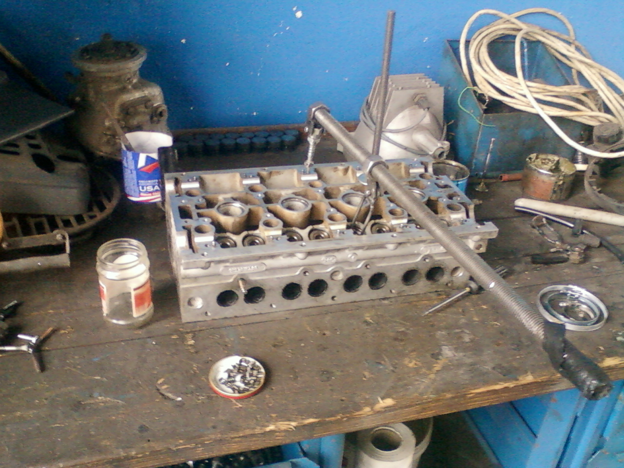

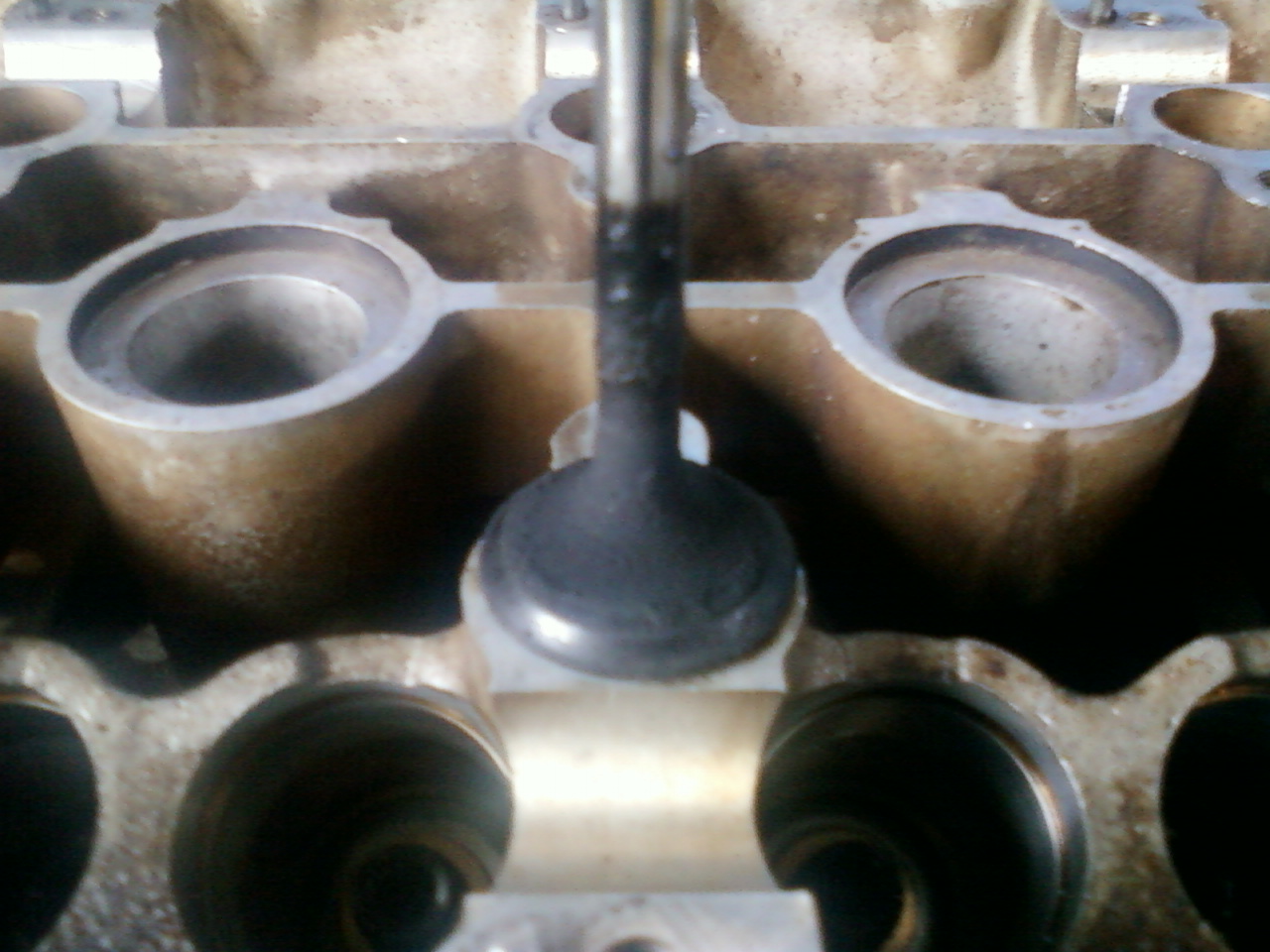

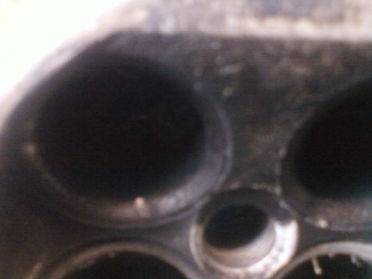

konečně sou ventily venku a začínají se čistit. foceno mobilem ale i tak je vidět jak byli krásně zasrané.

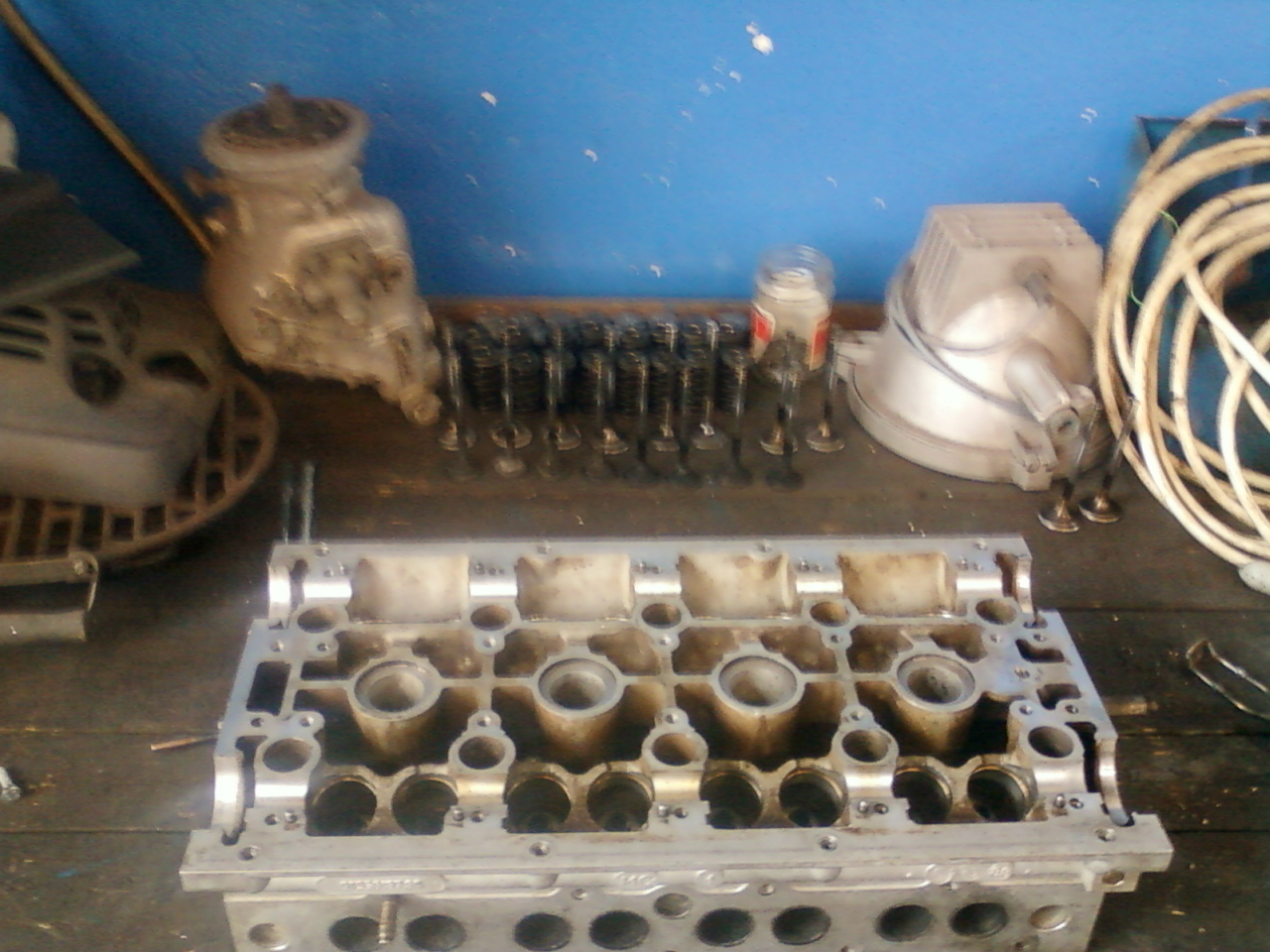

zítra to snad do čistim a do pátku bude složeno
Re: Muj Gentrýsek

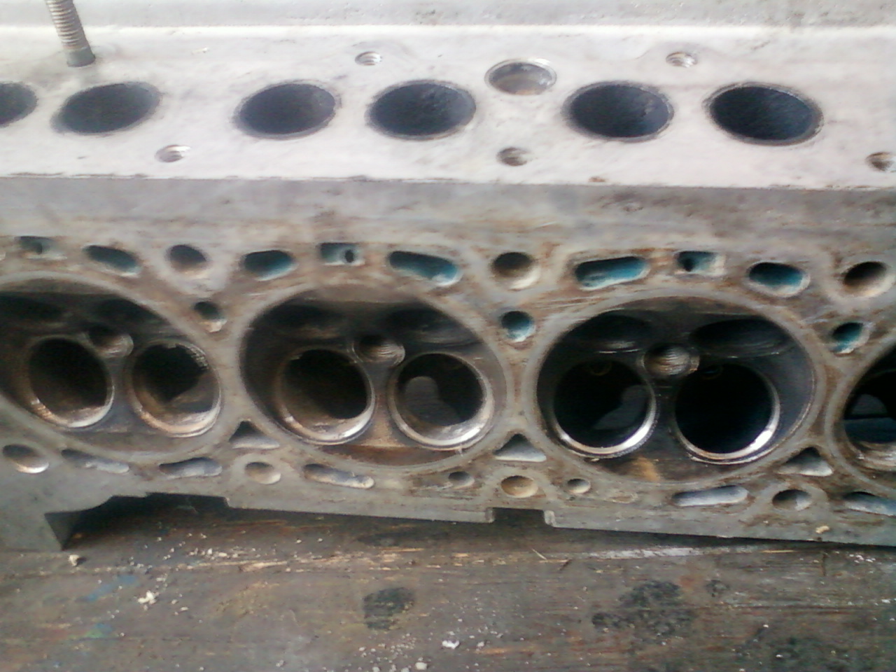

dnes jsem komplet zabrousil ventily do sedel a zítra se bude skládat. musim říct že z těch 16ti ventilů mě bolej ruce jak kráva
Re: Muj Gentrýsek
zítra bude komplet hlava MI16 kompletně poskládaná, jen se mi komplikuje nákup dílů na dokončení přestavby. snad to stihnu poschánět do jarního srazu abych mohl MSCH205 ukázat jak má jezdim míčko ve 205tce
