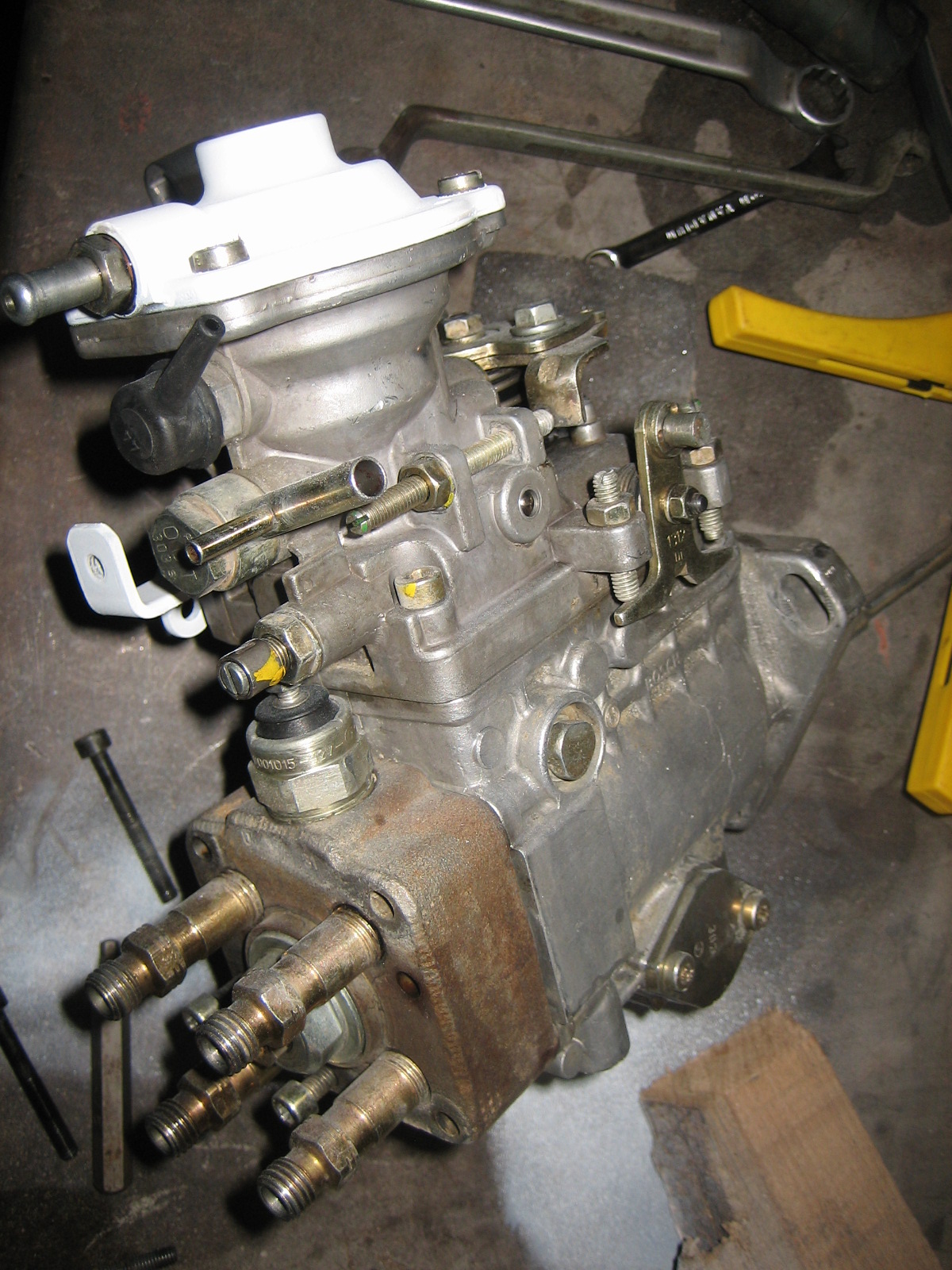

a nakterou strnu mam pridat ?
nebohl by jsi sem hodit foto ? abych vedel presne
- Venkovak
- Příspěvky: 1664
- Skutečné jméno: Kamil
- tel.:: 603302746
Re: pokec o článcích zde
STOP ventil snad poznáš,tak nad ním je právě ten šroubek,který má v sobě drážku na šroubovák a bývá ještě na něm kovová spona a někdy i gumový návlek.Takže povolíš kontra matku(13klíč)a osmičkou klíčkem točíš po směru hodinových ručiček(zatáčíš).A pak zase doaldíš podle sluchu volnoběh
- sedlibedli
- Příspěvky: 810
- Skutečné jméno: Mara
- tel.:: 607473933
diky uz vim
