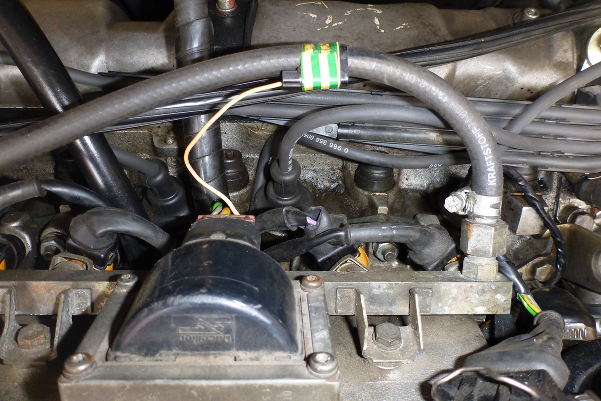

tak zase změna. dneska jsem vůbec nenastartoval. startér točí, benzín to tlačí, ale nechce naskočit. zdá se, že hledám dva problémy - v zapalování a přípravě směsi. škoda, že neexistuje nějaký moravský draken nebo vinorak, pro něj by to byla práce na dopoledne.
může mi třeba někdo říct, co je to za kokotinu na cívce?
Re: pichyho vozový park - rallye 1.9, CTi a trocha saab 9-5
ten kabel tam je asi pro nějaký diagnostický měření, taky to tak mám.... a bylo to i na TUčkách
jiskru to háže???
podle mě bude v hajzlu ten kabel.....
