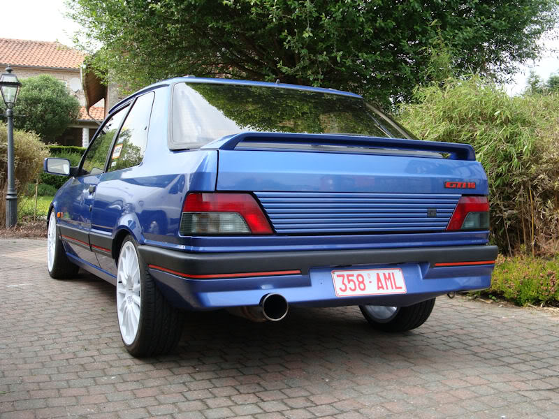

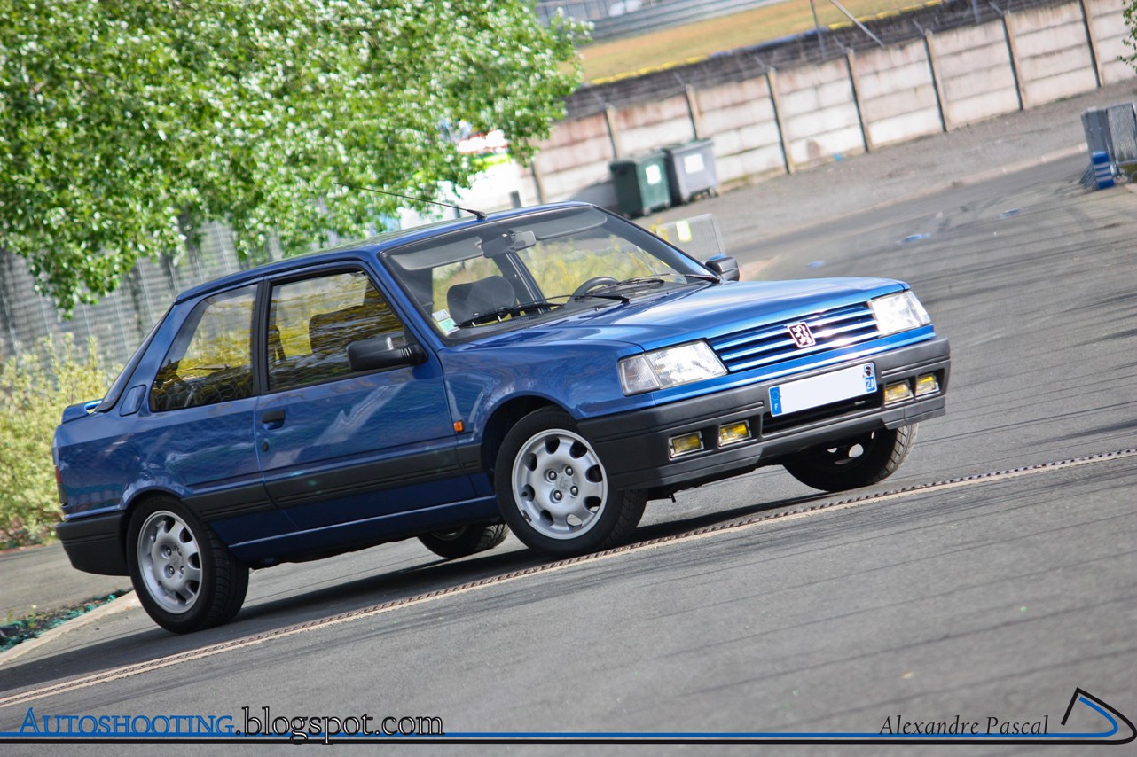

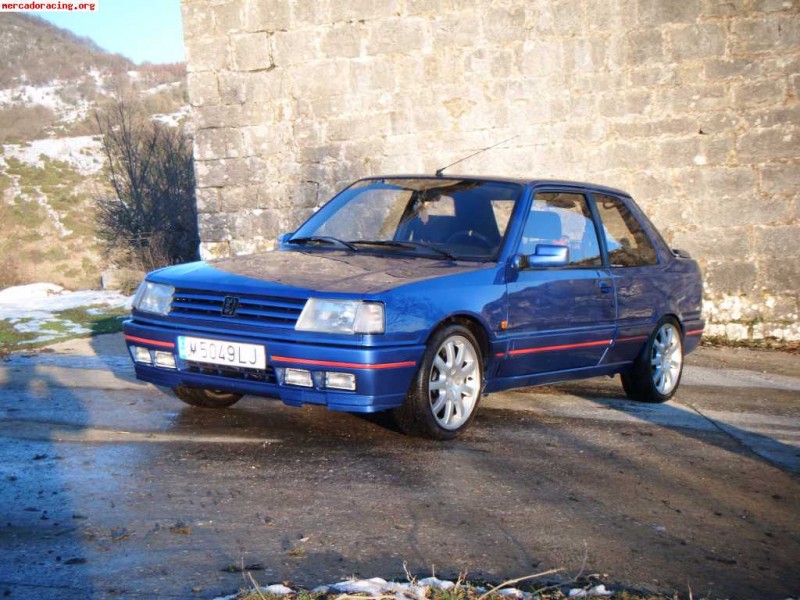

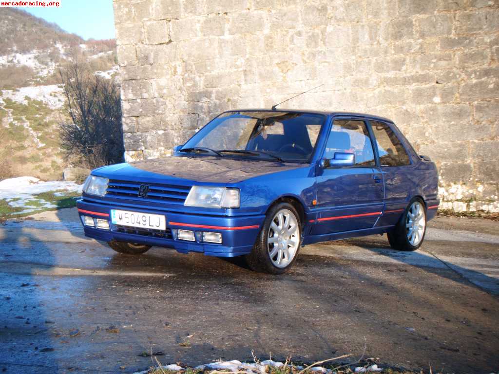

jeste par fotek pro lepsi predstavu

Já chci ouragany :-D nádhera

Jako origo je origo,ale to olakovani narazniku to auto pekne omladi

pokud není potřeba to lakovat (celý auto) tak bych taky nechal originál, jinak za 2

Polo takže za 2 :up:
