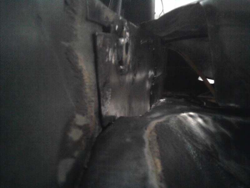

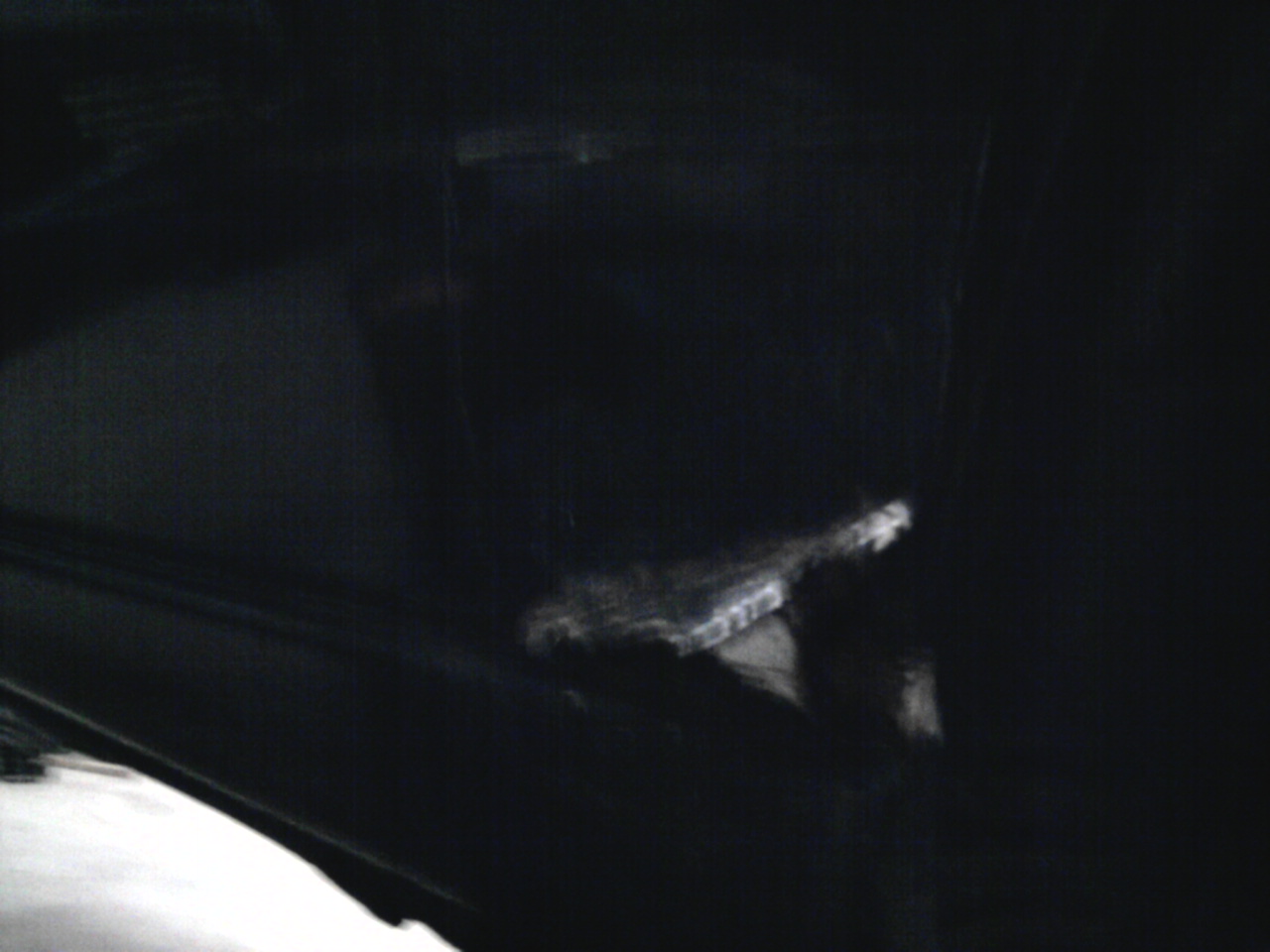

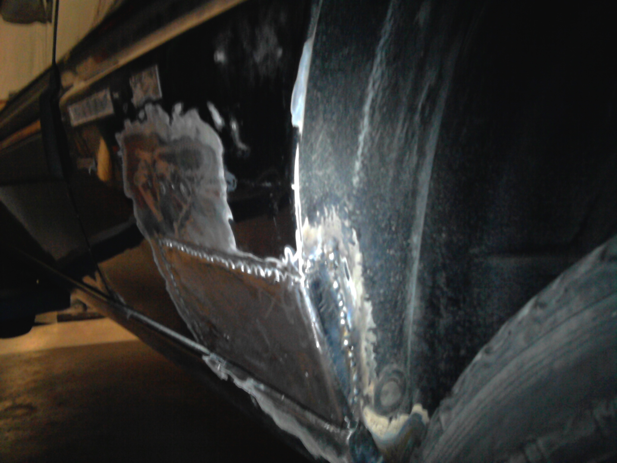

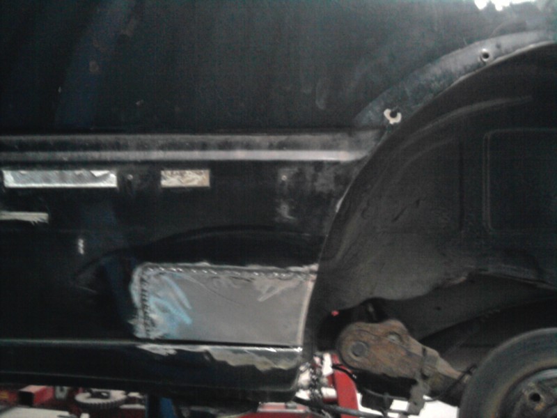

Omluvte kvalitu fotek , jinak si myslím že jsem to slušně zachránil pořádně to ošetřím a nemělo by to dál reznout to samé mě čeká na straně druhé ...

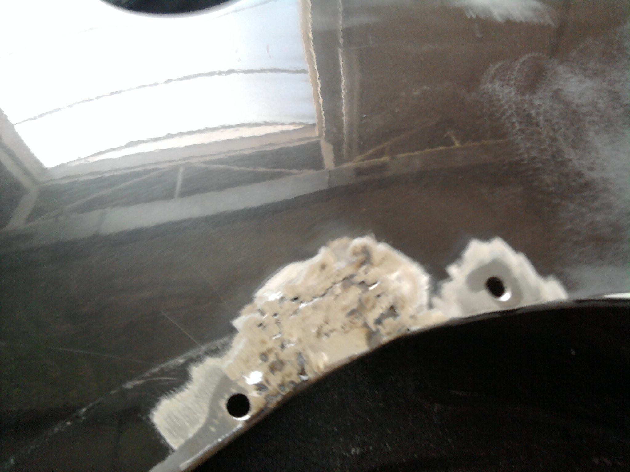

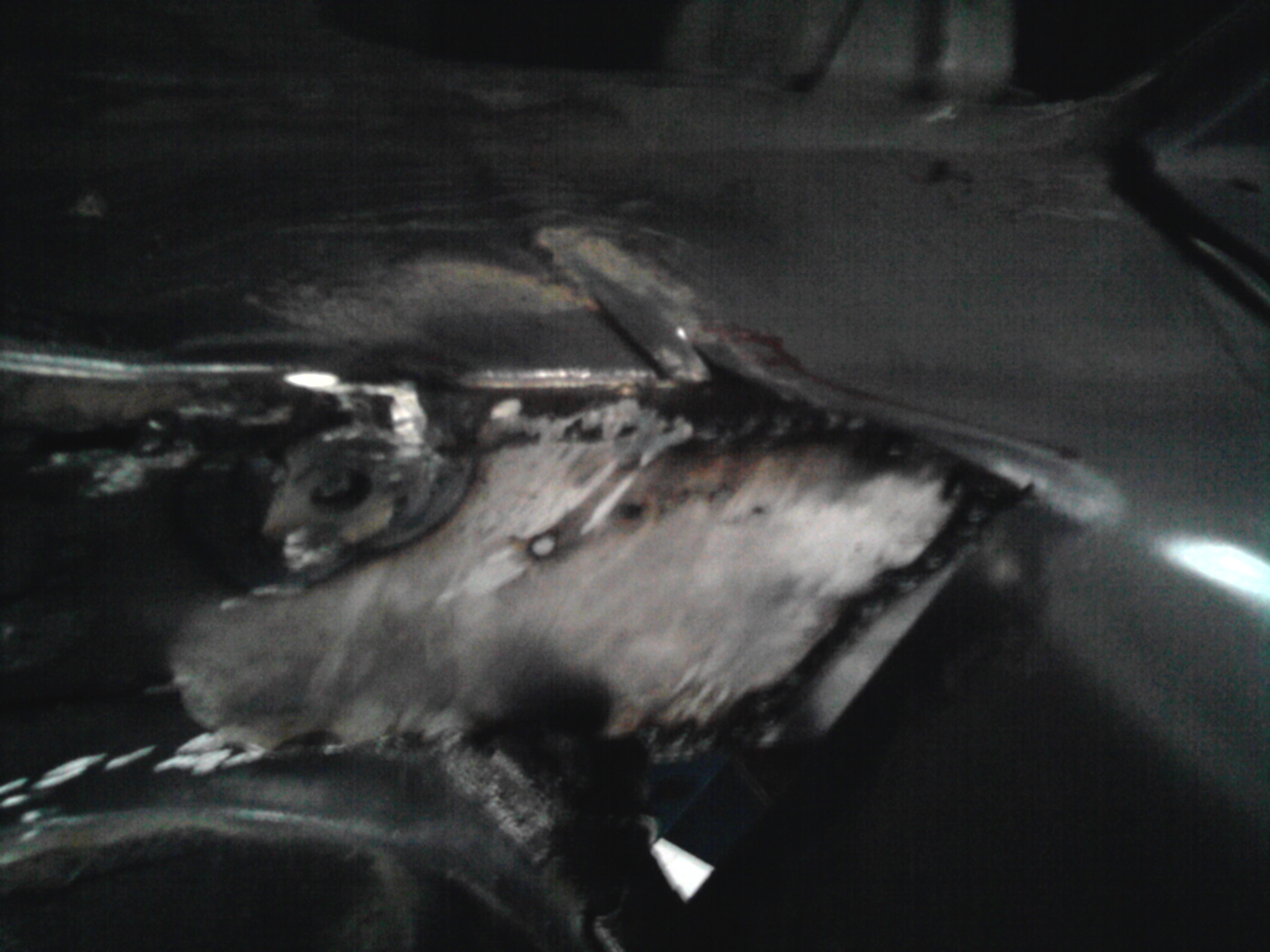

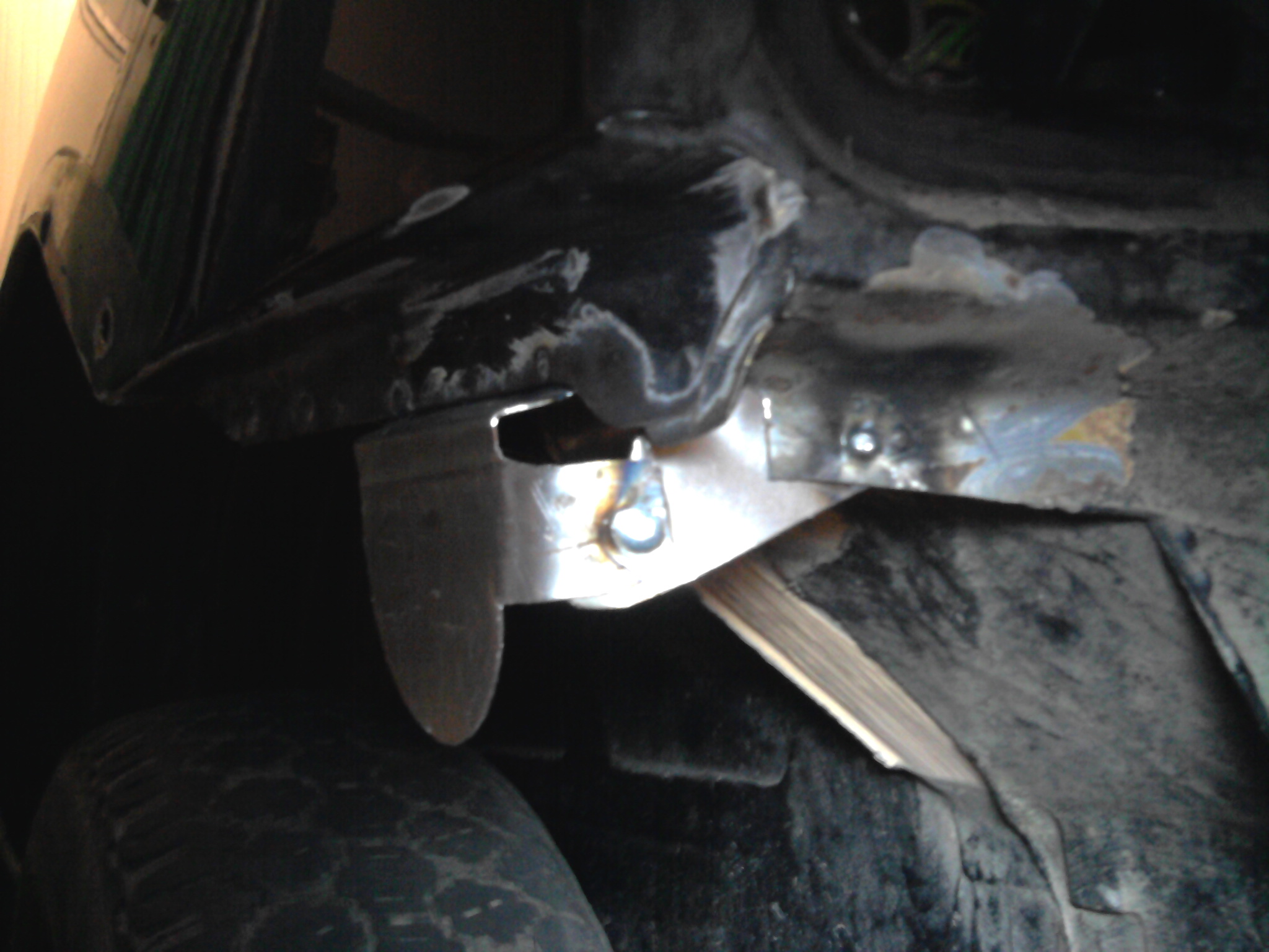

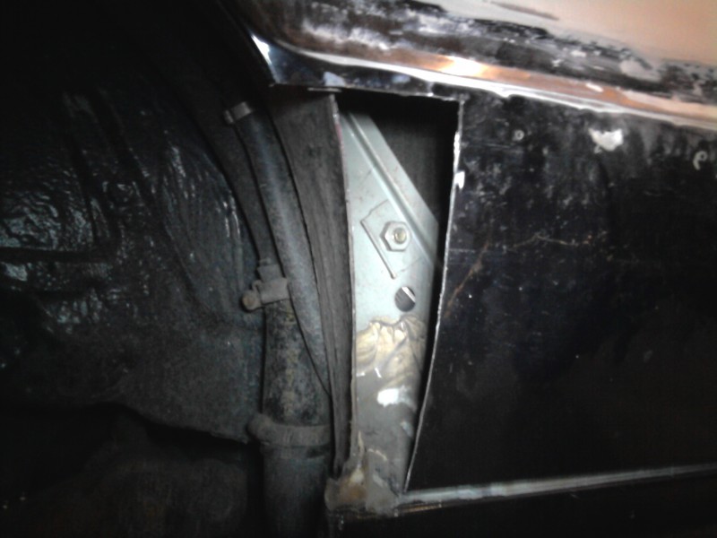

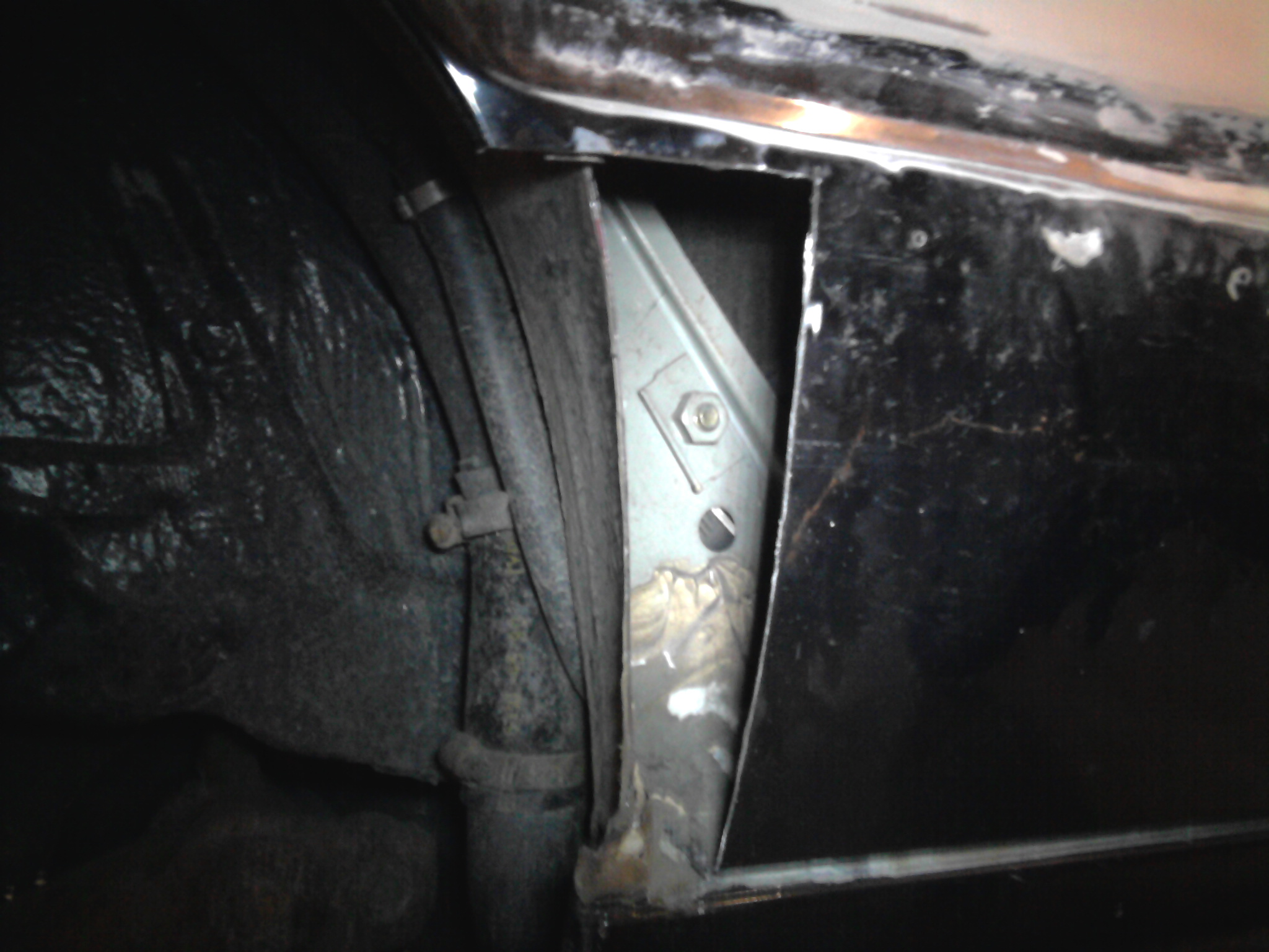

A tohle mě pije krev teď (místo kde se uchycuje nárazník ) takovou dobu jsem tvaroval záplatu a pak jsem zjistil že sem jí pos.al :m: :( :zin: :ehm: Takže znova ....

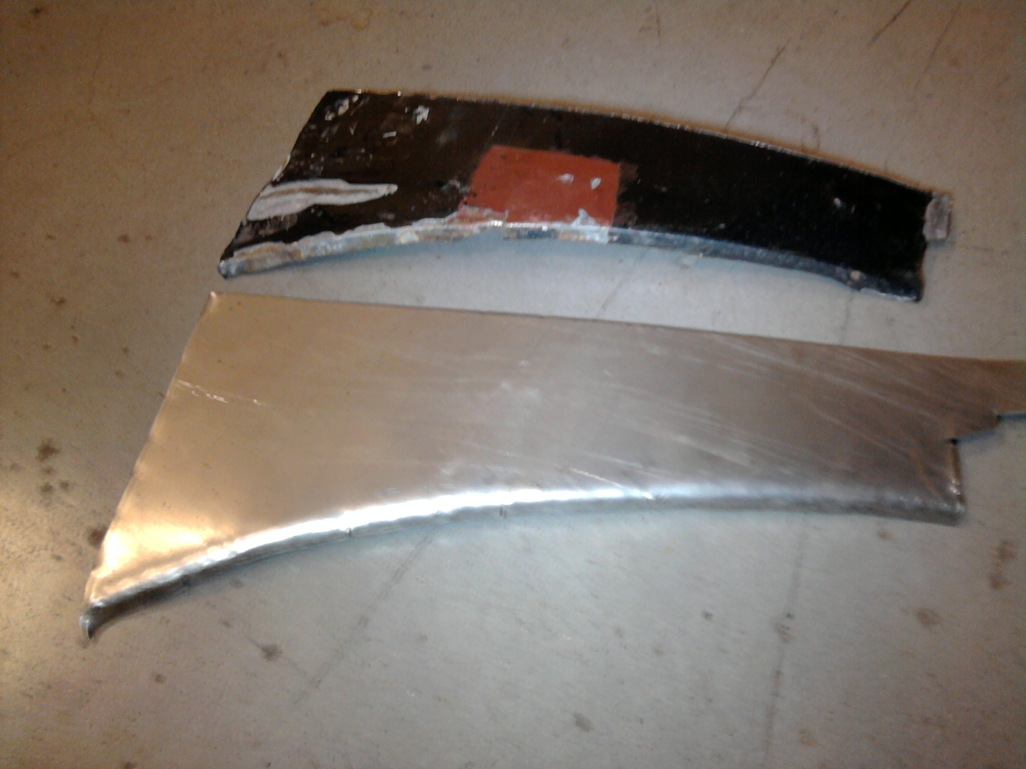

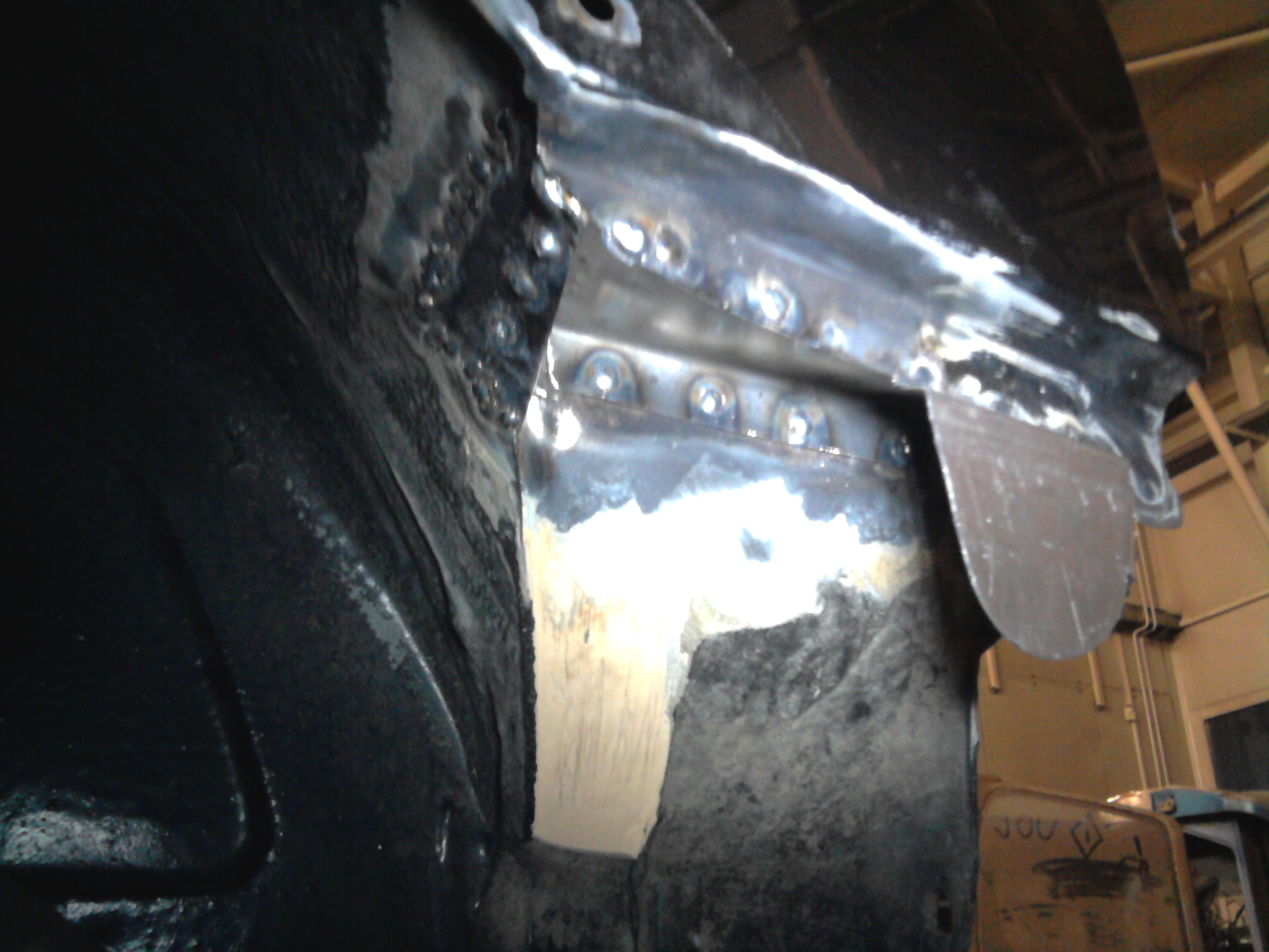

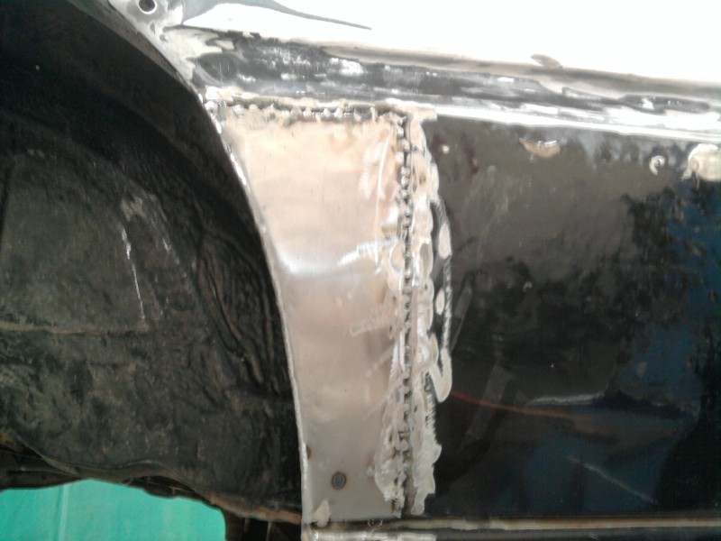

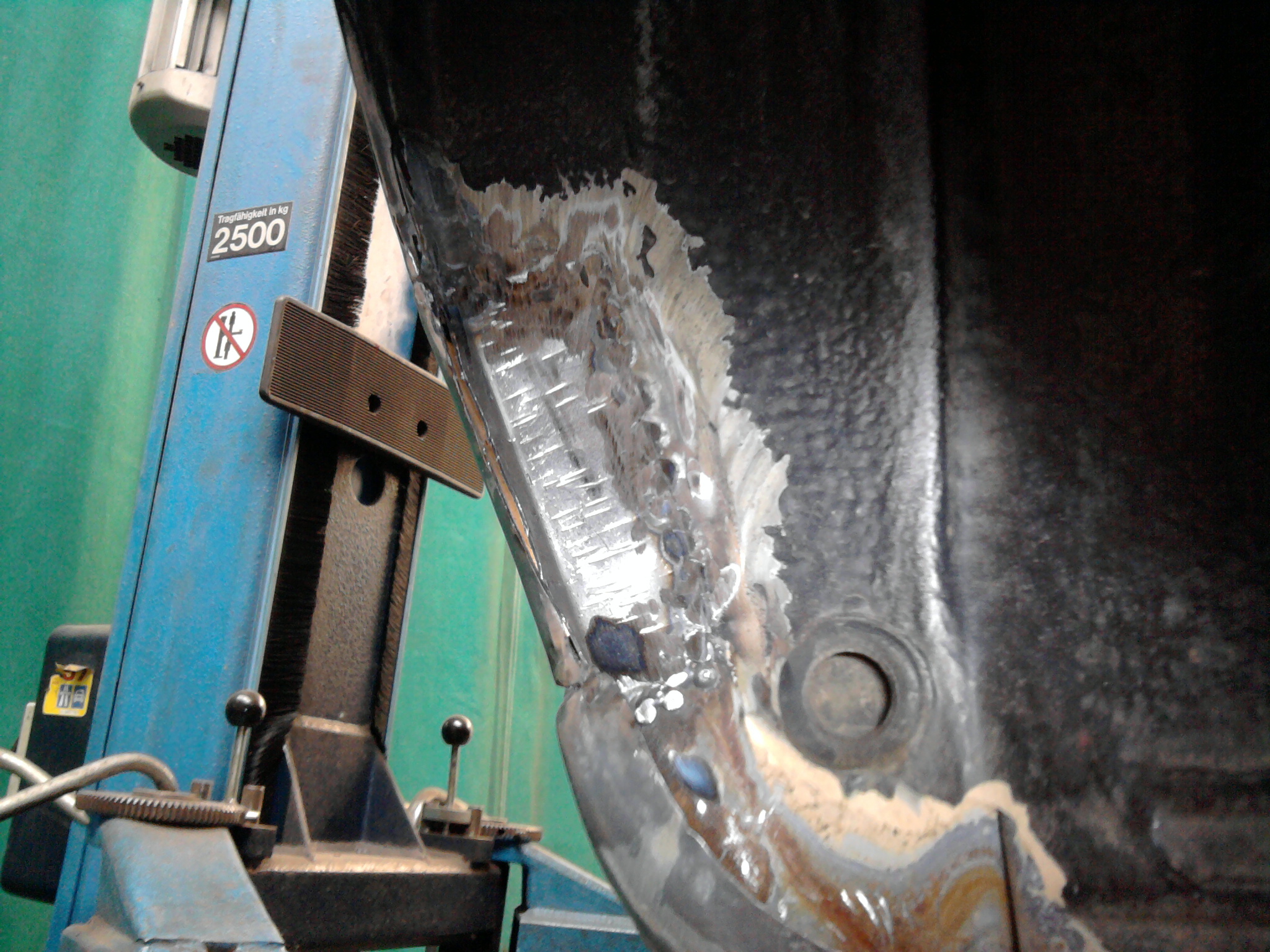

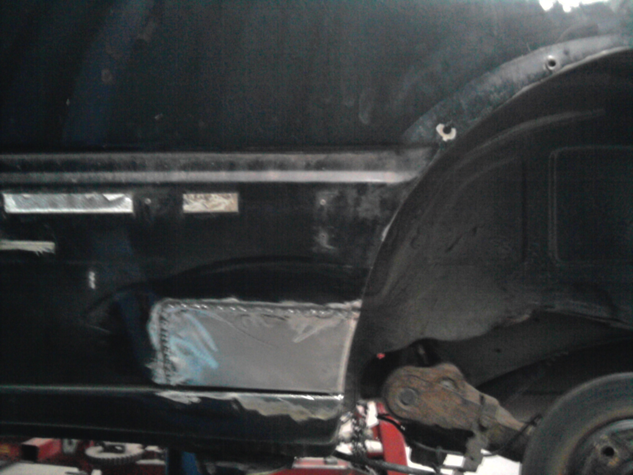

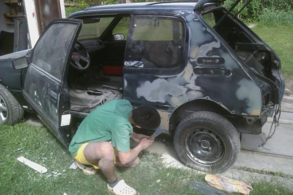

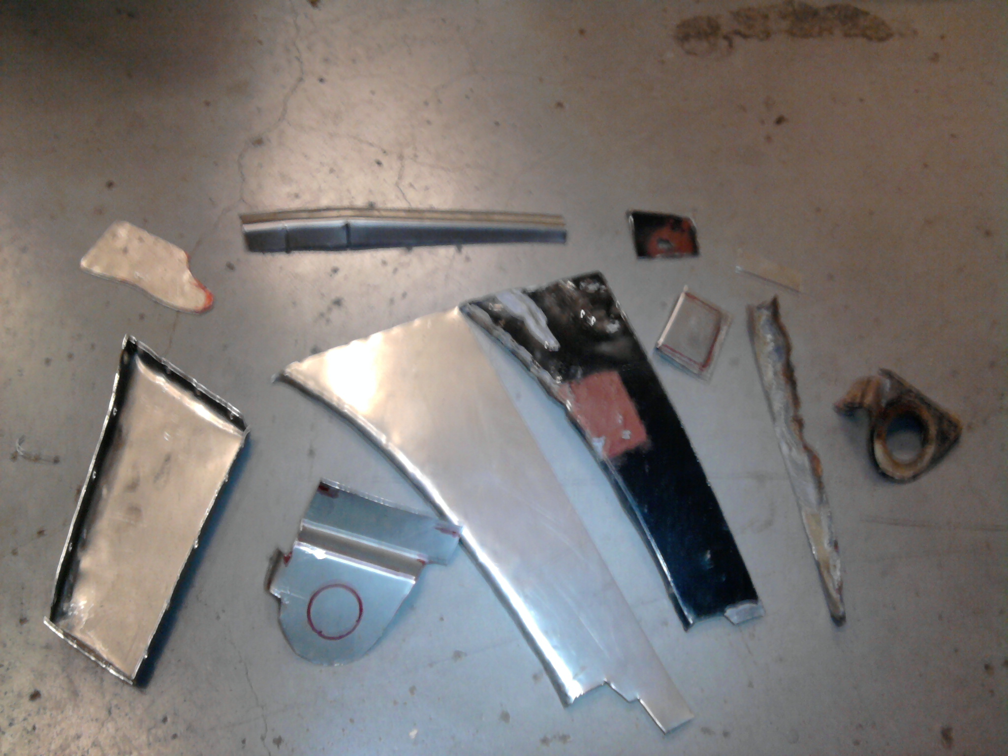

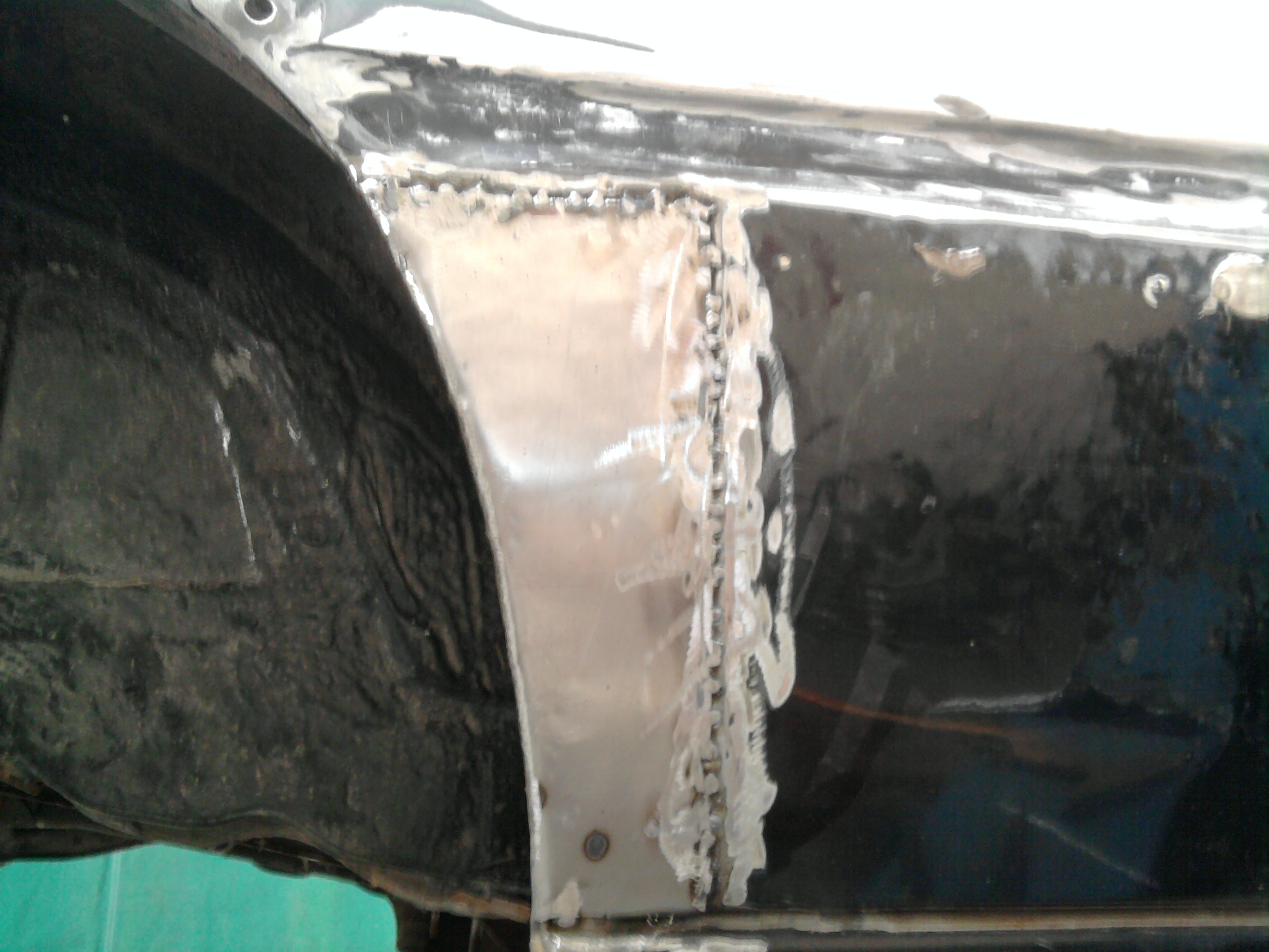

Tak nějak pokračuju pomalu ale jistě :) Levej bok mám hotovej (jen teda musím dovrtat díry obrousit sváry a ošetřit ) teď se pouštím do boku pravého zatím jsem si udělal všechny potřebné "záplaty " .. Nemůžu se dočkat až to budu připravovat na lak a co víc až to v laku bude pak bude vyhráno :up:
Levý bok zatím díra
Levý bok zatím díra
Staré odřezky a nové záplaty

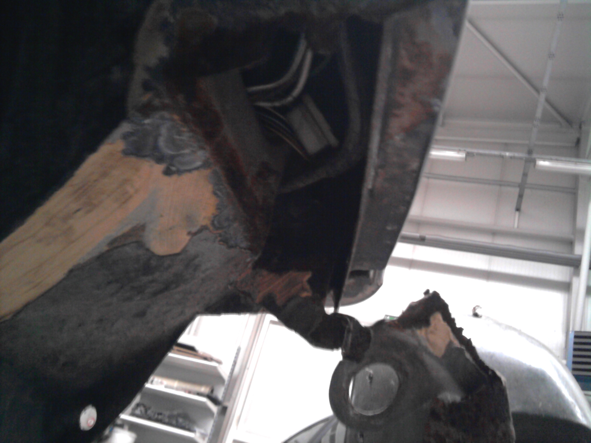

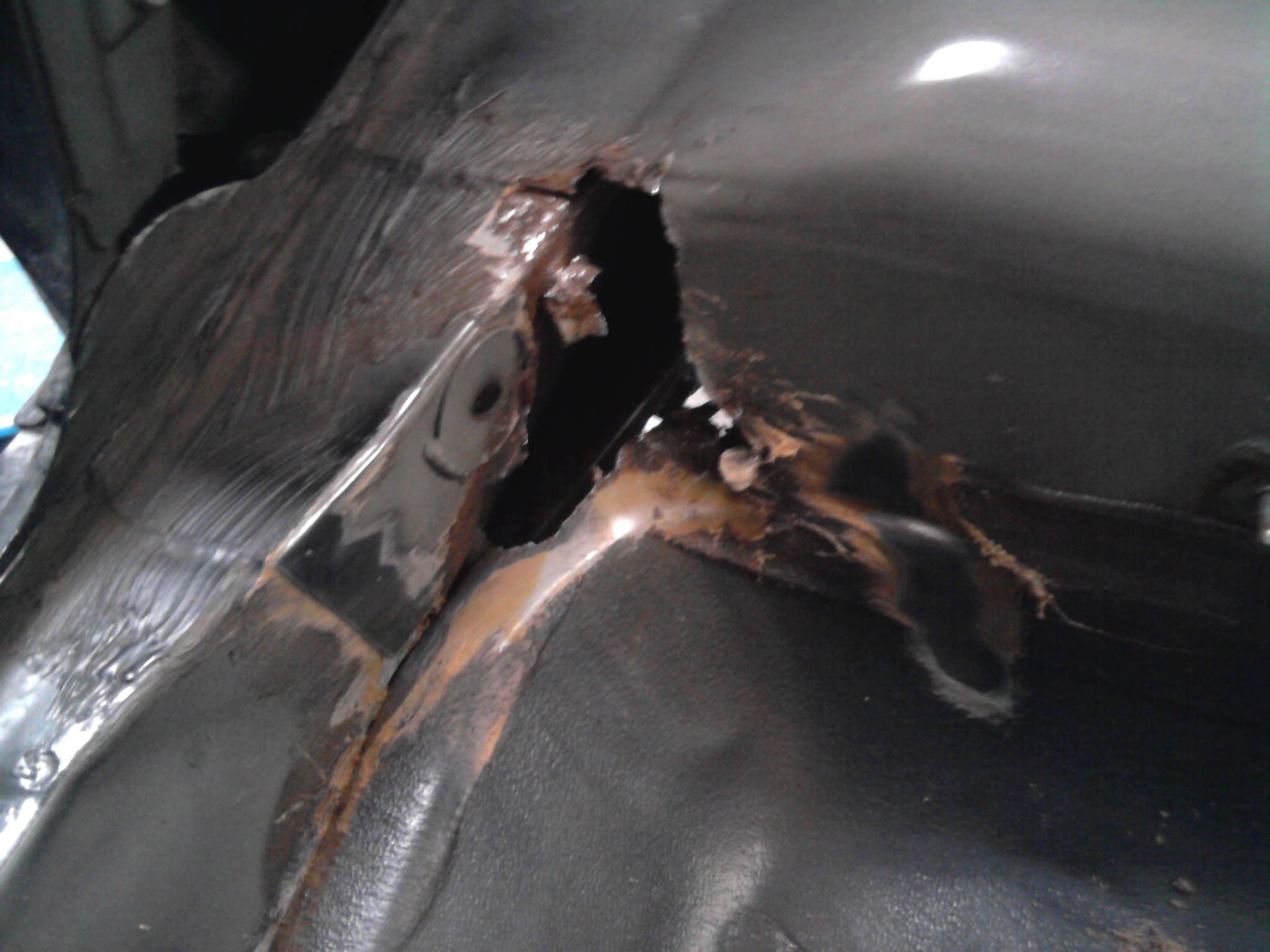

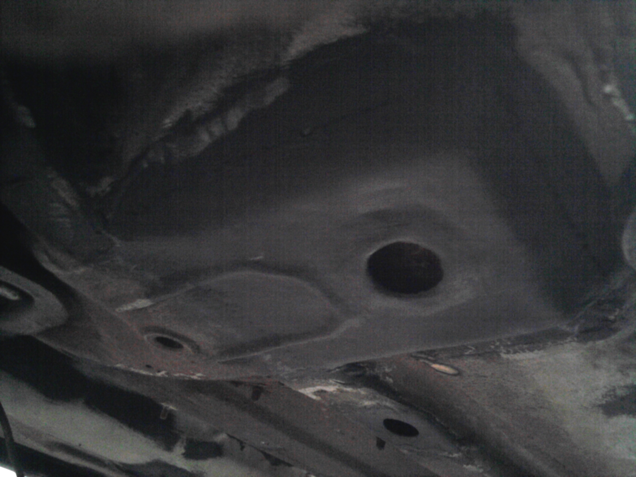

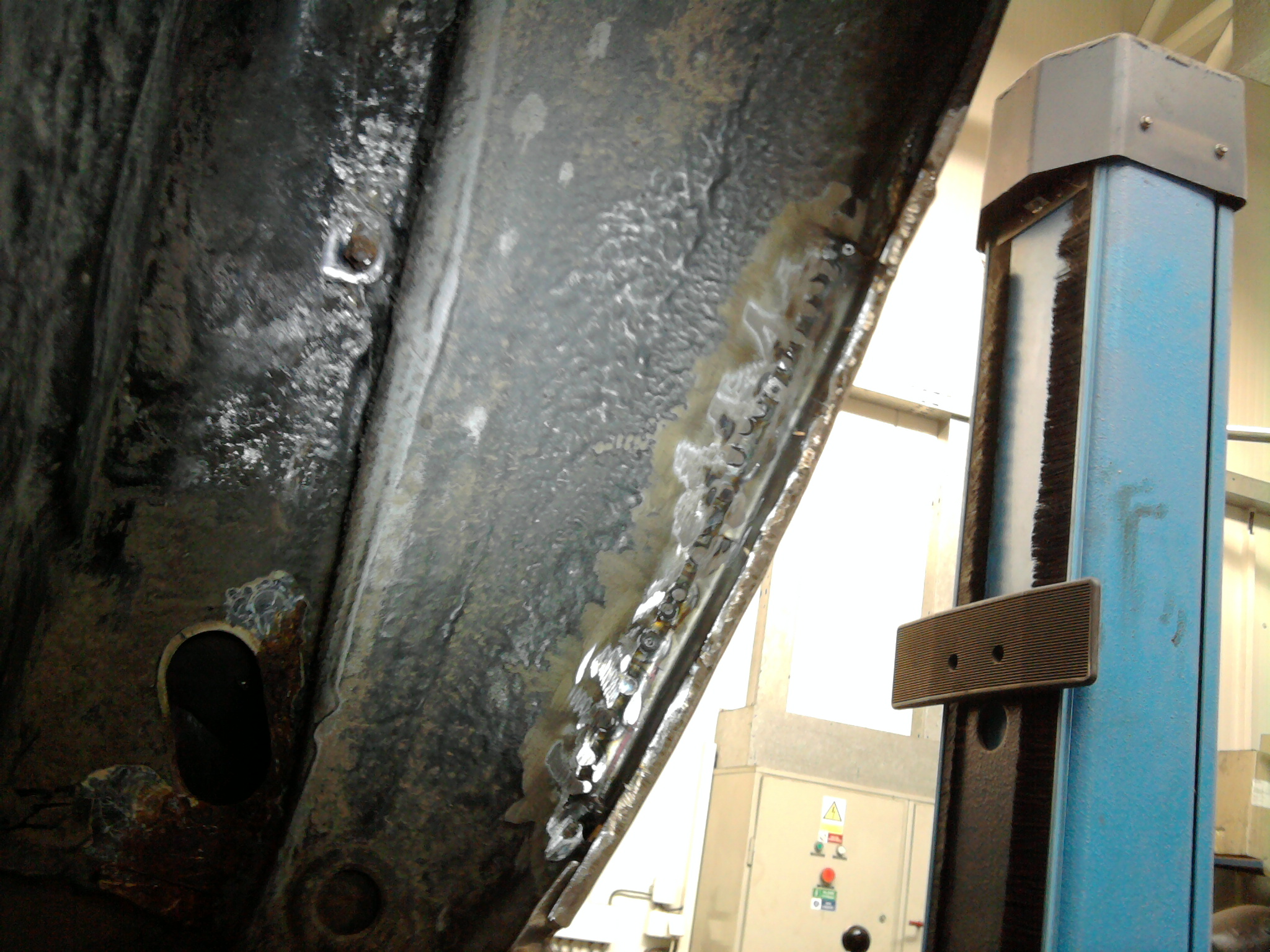

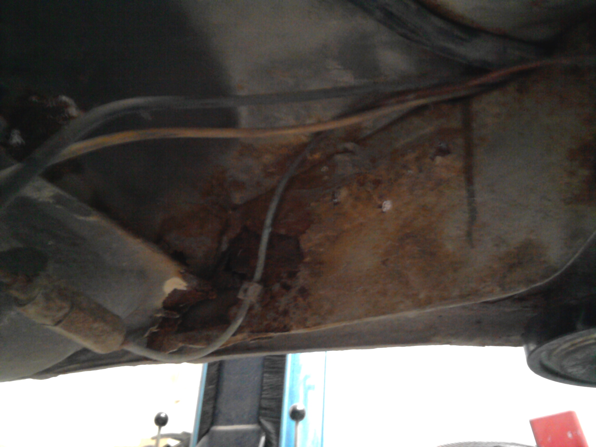

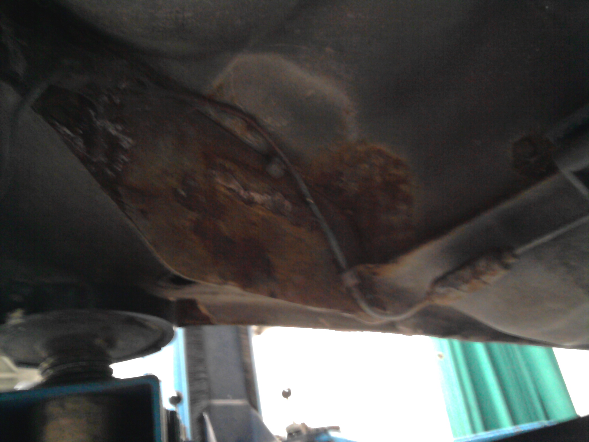

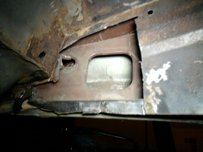

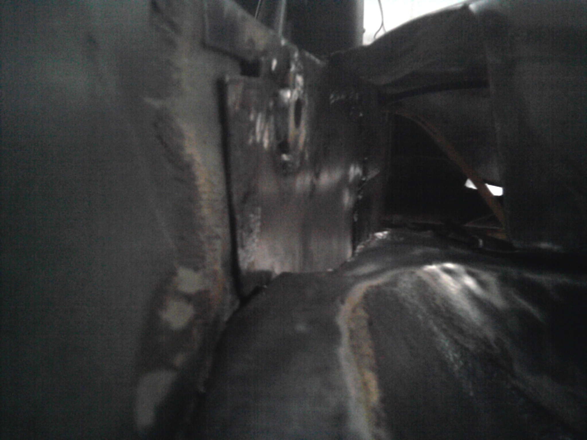

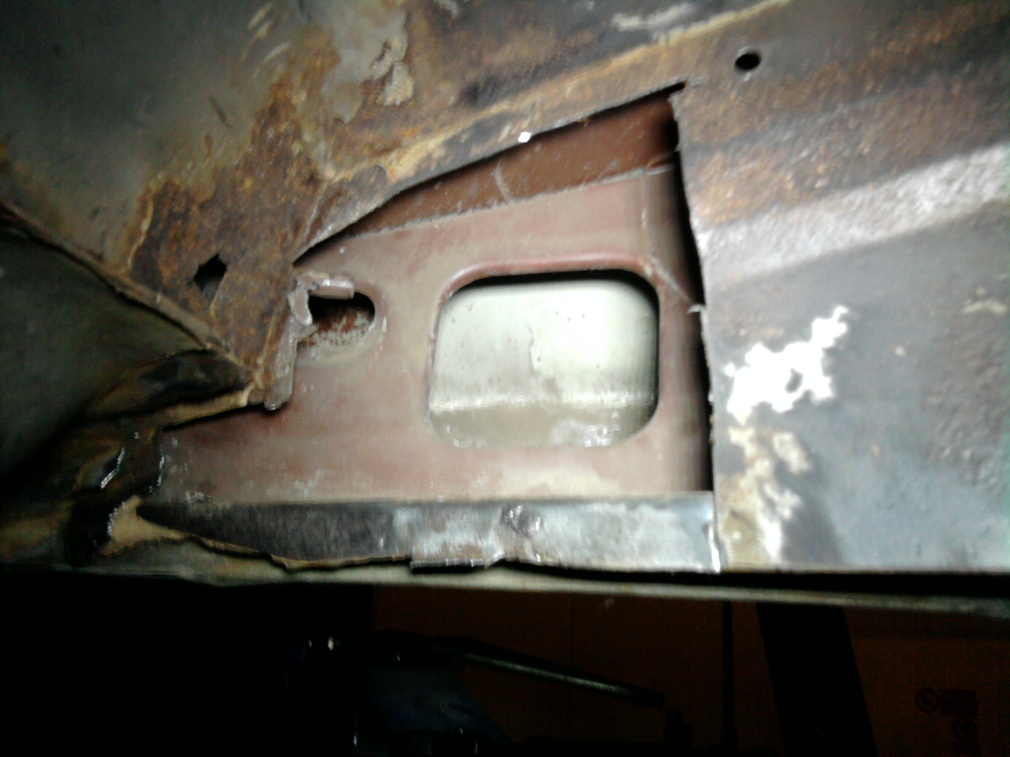

Tak teď bojuju s podlahou nejhorší je to vedle nádrže na pravé straně shnilá díra a na levé jen menší dirka ale slušně olezlí ( viz foto ) pak dvě dirky v kufru na místě kde se podlaha kufru spojuje s čelem ,,,No a pak shnilí kus u levého kola a tímto bych chtěl znovu požádat někoho kdo by mi to vyříznul ten kus plechu kdo ruší 205 a má to zdraví ( poslední foto ) samozřejmě bych za to dal nějaký kačky ale potřebuju to mít do týdne doma jinak to vyrobím z plechu ...Díky :up: no a pak už jenom vykartáčovat všechny olezlí místa a podlaha je jak nová jen ještě musím sundat zadní nápravu chci to udělat fak pořádně a všude kam se dá dostat naštěstí to je orezlí na rozumnejch místech ..

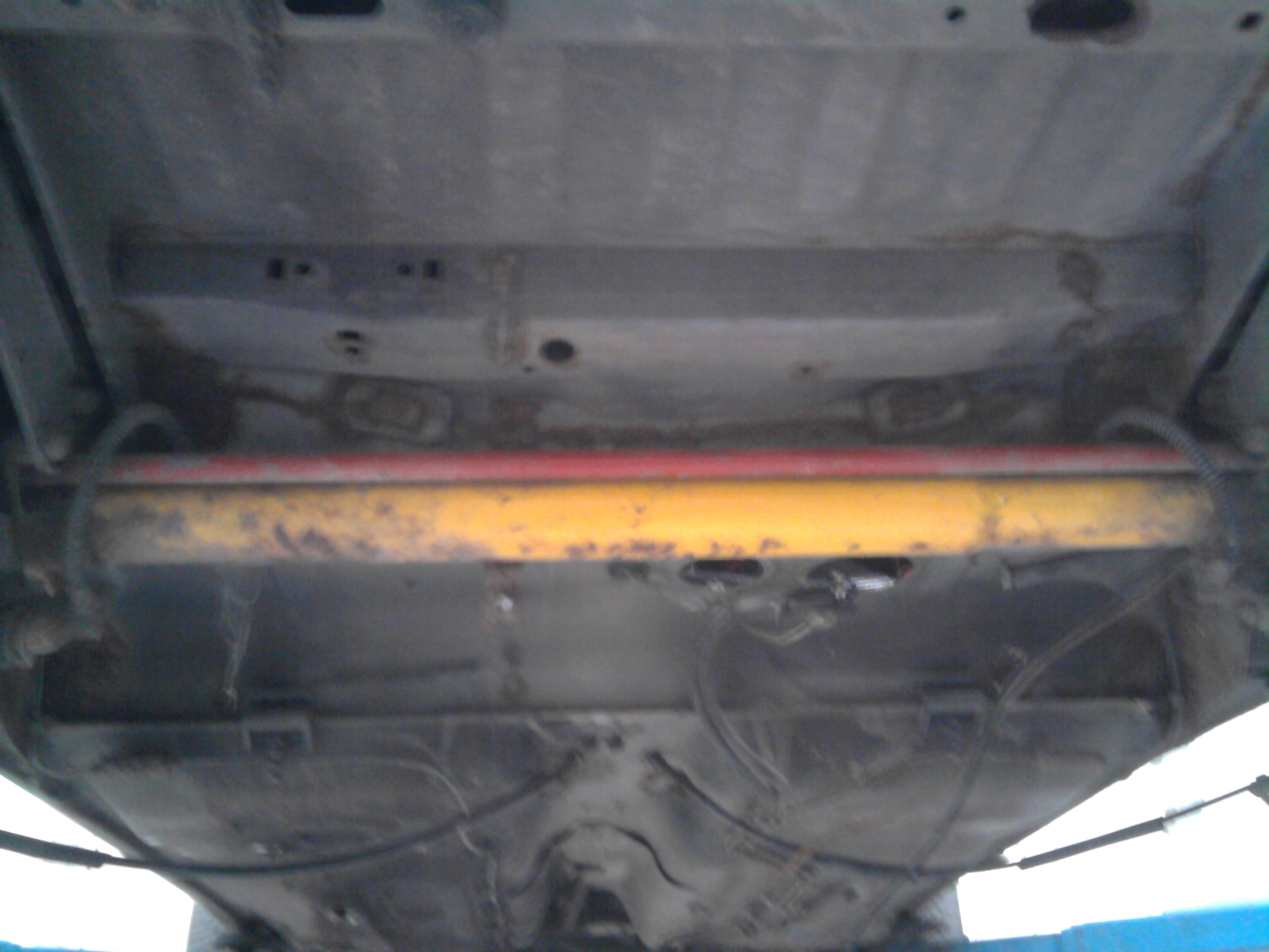

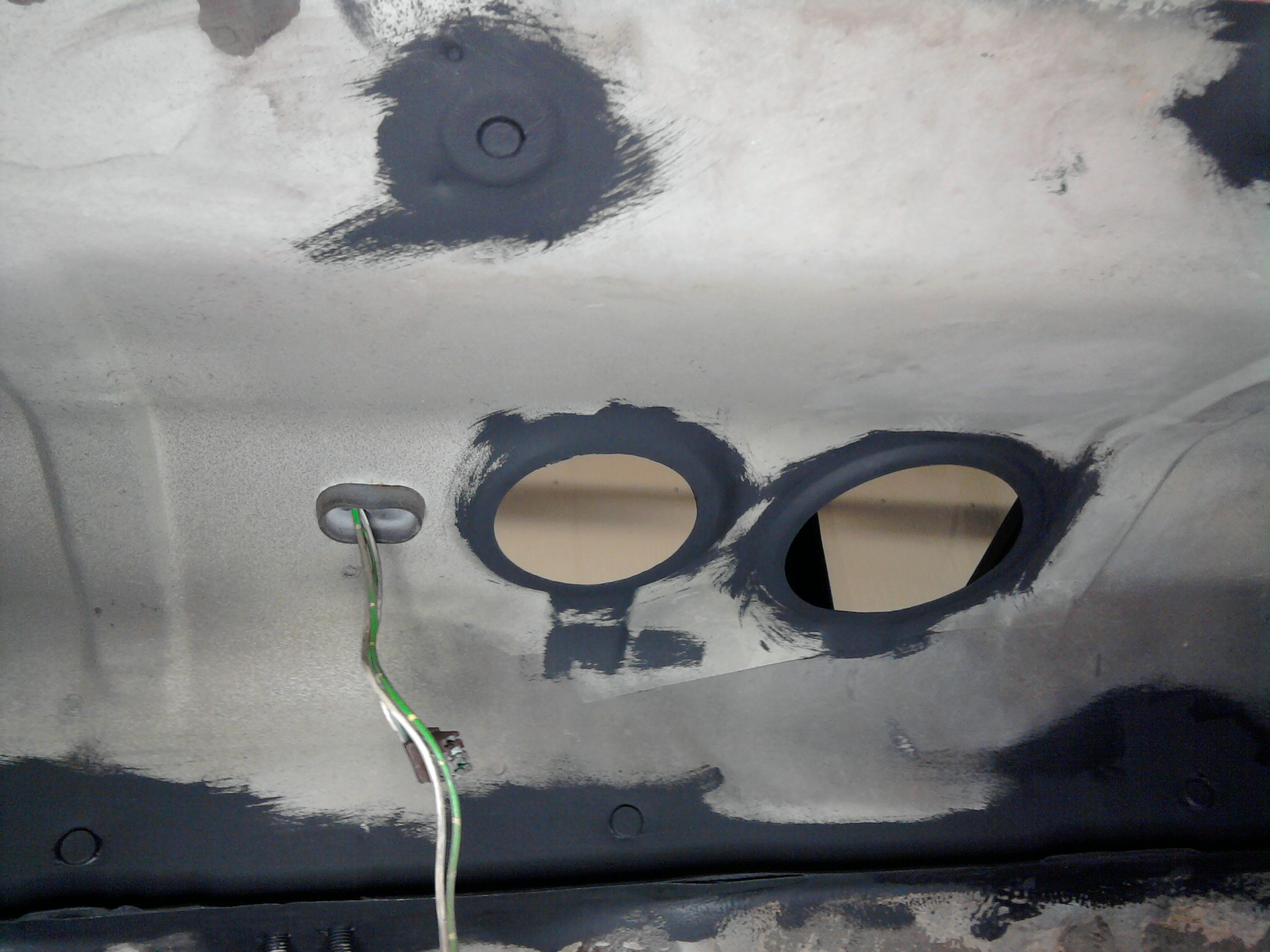

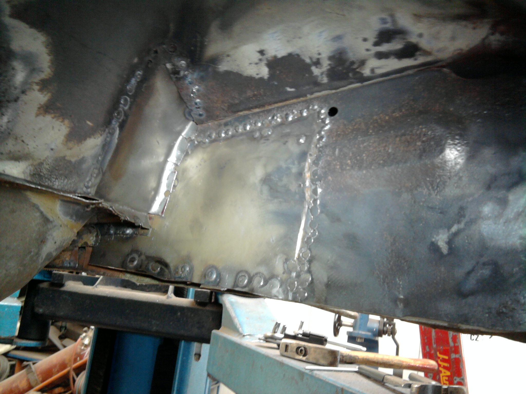

Tak auto je skoro vyvařené příští pátek bude hotovo , kompletně vyvařená kasna spodek bude eňo ňuňo přebroušenej ocelovým kartáčem na brusce po té epoxid. základ a na to nějakej "gumoasfalt" ( doporučíte mi někdo něco ? ) jinak pod lak už se bude připravovat bohužel doma v domácích podmínkách ale to je jedno hlavně že kastle bude v cajku . Tady je jedno foto díry snad nejhorší ,, už je to skoro zpravené foto všeho dodám později :)

Vařím , brousím , vařím řežu , už jsem na spodku nechal jeden ocelovej kartáč na brusce a to mám jen polovinu obroušenou ,, v pátek bude spodek v základu + nějakej gumovej nástřik - můžete mě někdo něco doporučit ? Klempířina hotová a pak hurá na lak :blbl:

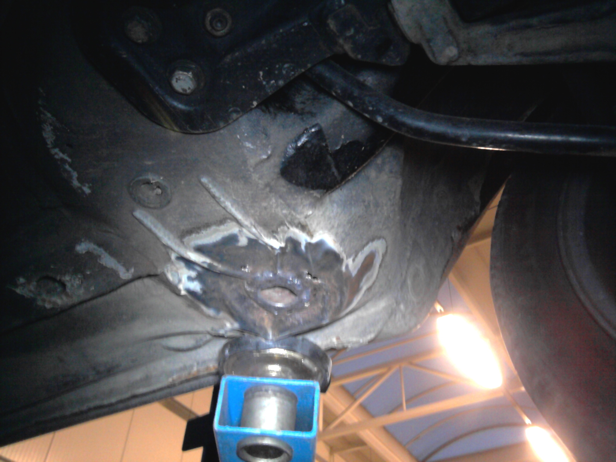

Tohle jsem dneska vybrousil vse celou lopatku + další lopatku jsem měl ve vlasech a v dýchacích cestách ... + další foto

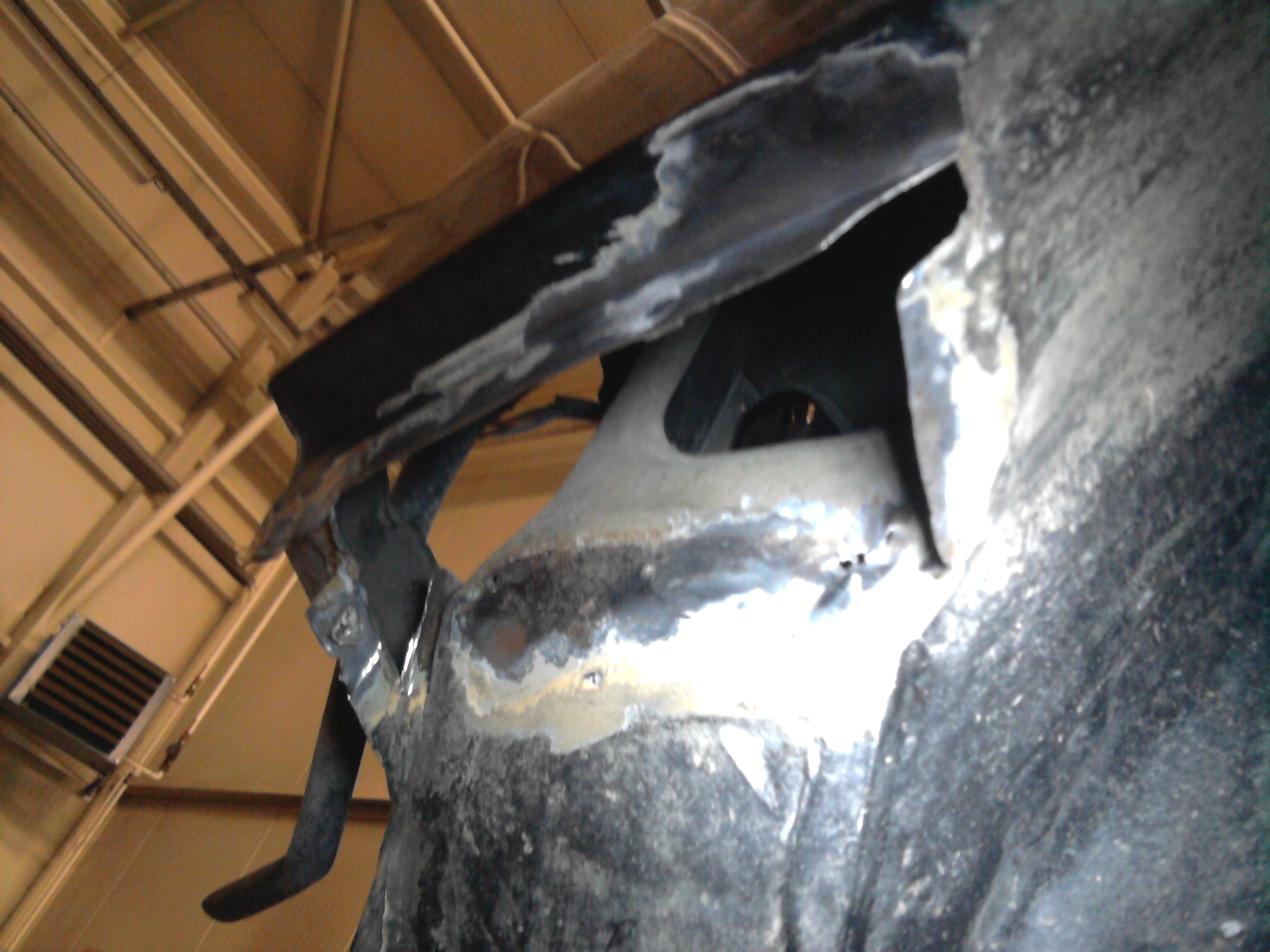

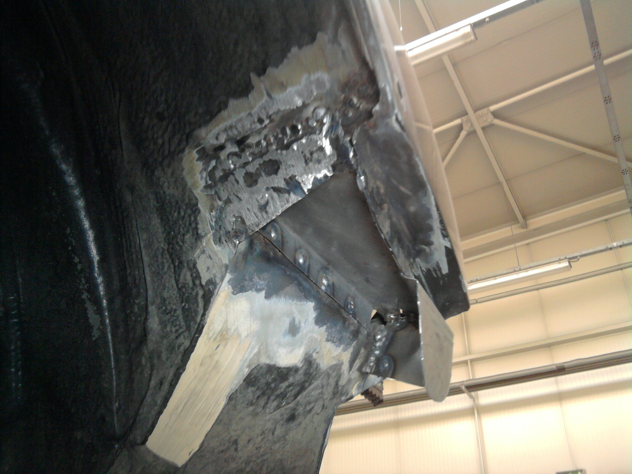

Tak jste mi to nikdo neodřízl tak jsem si to vyrobil sám :roul: Kupodivu to trvalo jen pár minut takže pohoda :up: Jinak vše rezavé samozřejmě kam sem se dostal je vybroušeno kartáčem na brusce (zbytek jen odstraněna odlupující se rez tím zbytkem myslím nepřístupná místa ) a nazákladováno je to všechno bráno tak do ztracena protože vždy kousek za tím to bylo zdravé tak už jen seškrábat pár místa kde je gumoasfalt jak máslo měkkej a "Hovnama" karosářskýma zatmelit pár míst a hurá nová vrstva nějakého toho gumového nástřiku ,, to bude krása už se těším :car:

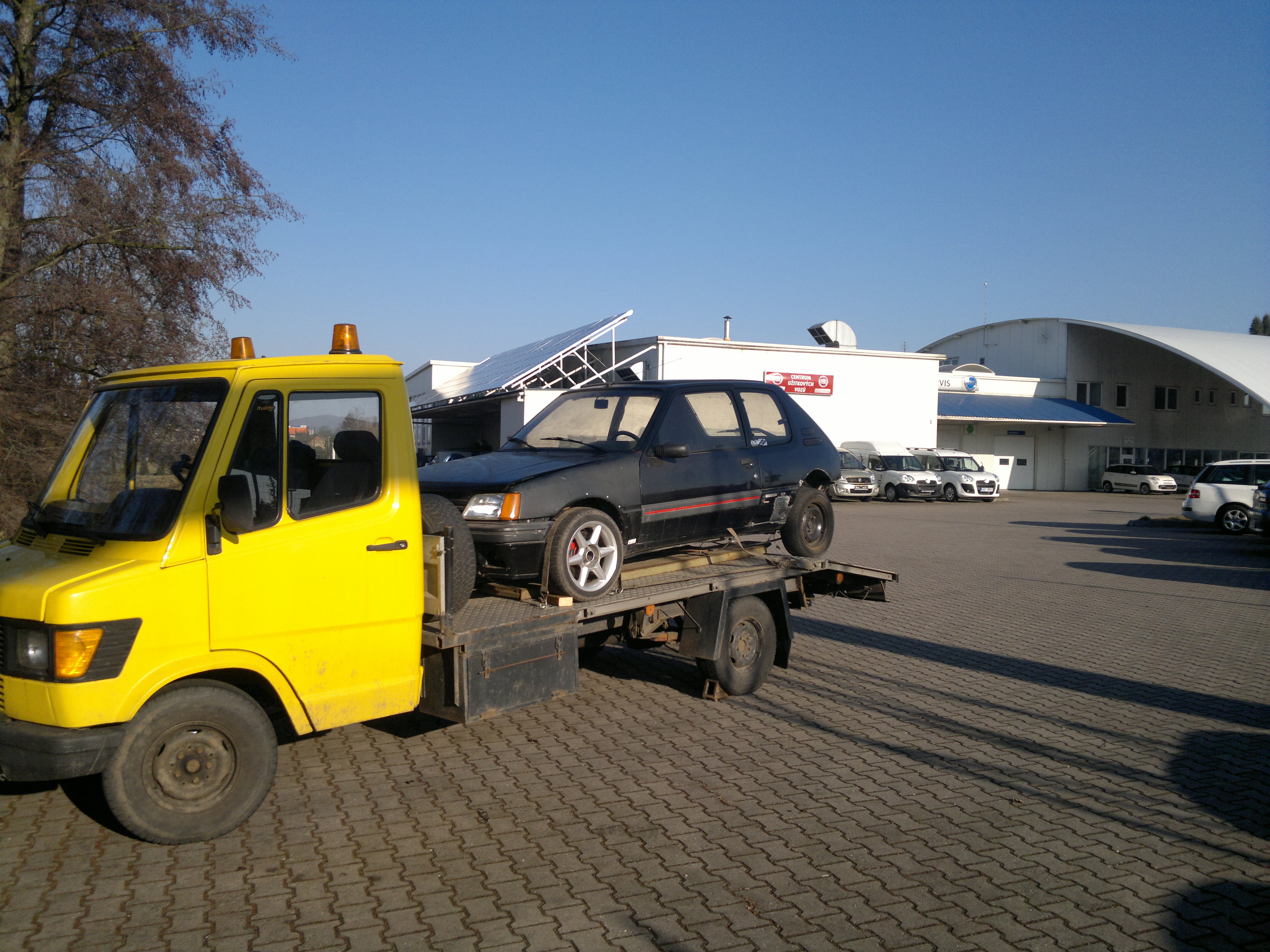

Re: MŮJ NEDOKONČENEJ ! ČERNEJ ! PEUGEOT 205 1.9 GTI
dneska jelo gti opět domů.
a při nakládání jsme měli i obecenstvo :m: příroda jen čumí
soty2
Příspěvky: 494
Příspěvek od soty2 »
Ještě jednou :Merci: Jinak ty nutrie pěkně čuměli no co se to děje a vůbec je netrápila lidská přítomnost :m:
