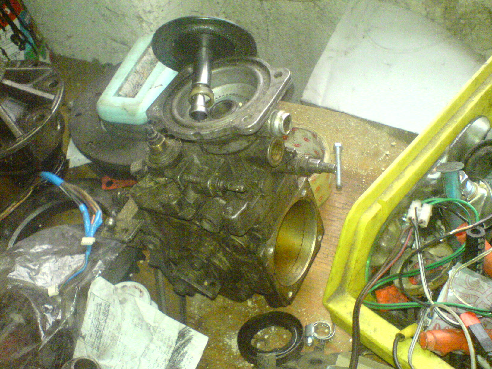

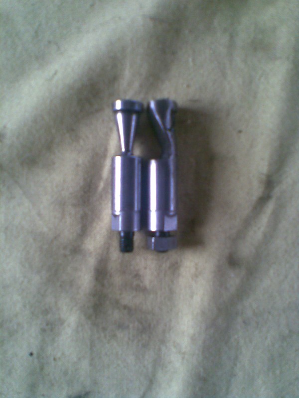

upravený přidavač

Re: TD ve 205-ce

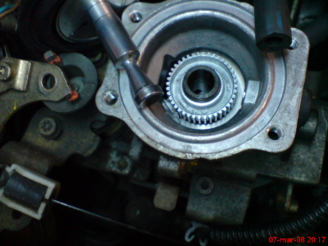

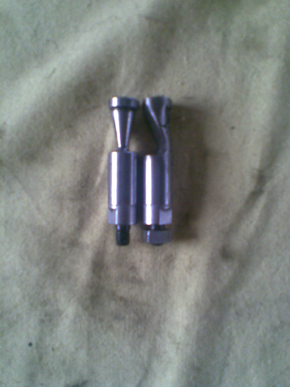

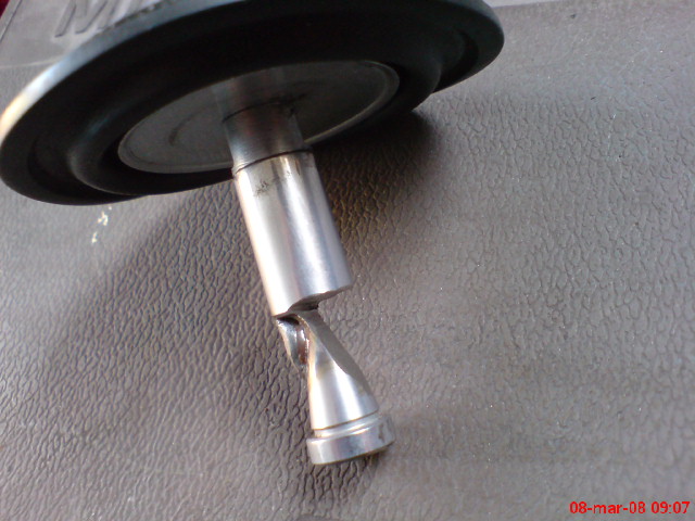

a k čemu je to dobrý? nejak jsem to celé nepochopil, chtelo by to nejaky popisky atd... ne jenom fotky.

Re: TD ve 205-ce
Příspěvek od Kenny »
pokud je to to co si myslím tak by to mělo být aby to dávalo víc nafty,nebo ne?

Re: TD ve 205-ce
Příspěvek od Milo75 »
kolega venkovak se na něco ptal a do SZ nejde nacpat víc jak jedna fotka, tak sem to hodil sem :)
pokud vás nezajímá jak s 1,9TD 90Hp dostat víc koní, tak to ani nečtěte :blbl:

Re: TD ve 205-ce
Příspěvek od radiboy »
mozno aj zaujma, tak sem skus hodit nejaky popis, vyzerat byt zaujmave

Re: TD ve 205-ce
bunicek píše:tak mam origo 205 TD :-D ale já chci 66 kW :-(
kdybys ho chtěl prodat :urg: tak se ozvi
motory jsou stejné, takže dohnat těch pár koní je jen nastavením motoru a jestli nemá 205ka cooler, tak je to taky hlavně tím
nacpal bych tam cooler z ávky a bylo by :)
