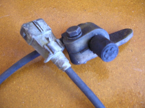

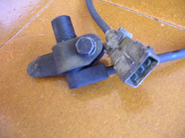

Jak to tady tak procitam, tak to vypada, ze jsem sehnal spravne cidlo na otackomer.
Kdyztak juknete na foto, bud mi to potvrdte nebo vyvratte. Diky
Snad je to ono no.

nevim jaky je rozdil u ropaku, ale ja ho mel treba sroubovane z hora a ne z boku.

Dneska se mi konečně podařilo rozhýbat otáčkoměr na mojem Dieslu :) bylo to až příliš jednoduché.
Žádný dodatečný napájení snímač nepotřebuje, připojuje se jedním drátem na kostru a druhým drátem na budíky. Snímač má sice 3 dráty ale mi využijeme pouze 2 z nich (ty které mají izolaci) ... prostřední drát patří na kostru (tedy - ) a krajní (myslim že to je ten na pinu 1) přijde na signálový pin na budíkách (na konektoru otáčkoměru)
Jenom dodám že u peugeot budíku je to 3 pin na konektoru otáčkoměru, kdežto na citroen BX budíkách je to 4 pin ... :)
a poslední věc ... trochu jsem pátral a snímač se zřejmě nejmenuje Hallův ... ale je to indukční snímač. :) ale to je jenom drobnost :)

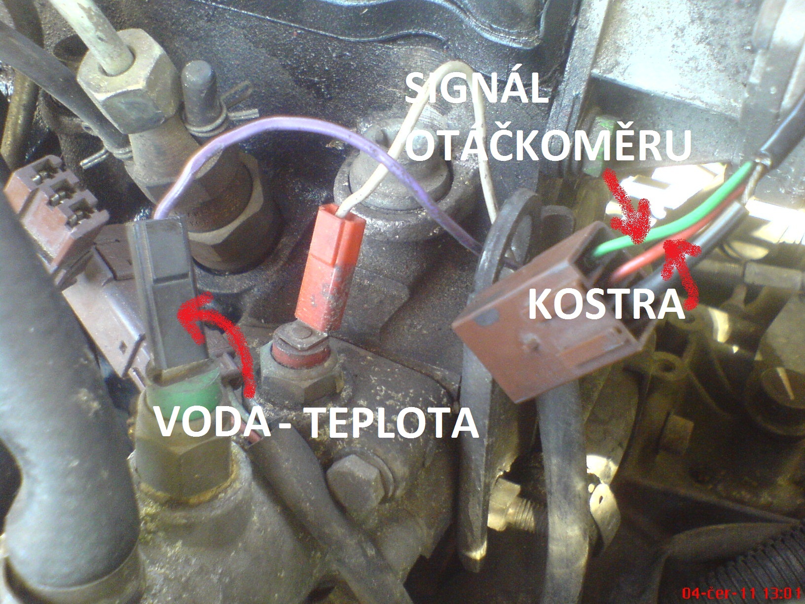

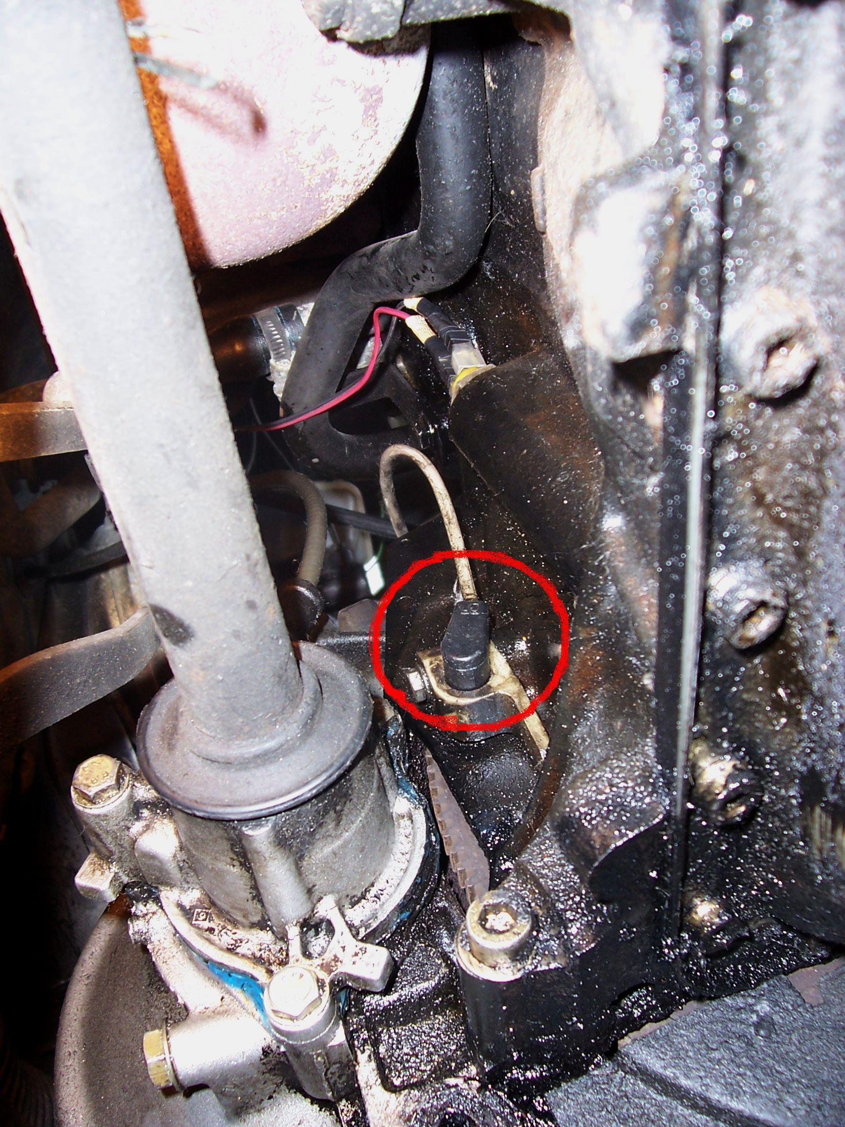

přidávam fotku kde je hezky vide kde je umítěné čidlo

Jo už to tady popsané, ale pro zjednodušení při zprovozňování otáčkoměru by se někomu mohl hodit tenhle obrázek. Pokud máte na nafťáku EGR ventil, tak je tam čidlo na otáčky automaticky a právě na obrázku je pro zjednodušení popsané co kam z čidla otáčkoměru patří.
Stačí dát červený kabel na kostru a zelený kabel napojit na 4 pinový konektor do budíků na 112tku. Ručka otáčkoměru se okamžitě rozběhne. :up: Je taky dobré vědět, že se nemusí tahat kabely z motorového prostoru, ale z kastlíku spolujezdce, kde je umístěna EGR jednotka. A to stejné platí i pro čidlo teploty vody, tady stačí jen natáhnout drát od EGR jednotky k budíkům. :up:
Re: Otáčkomer na Diesel (modely bez otáčkoměru)
to samý platí i pro diesely bez egr. akorát kable netaháš od řj, ale na vodu vytáhneš z pojitkovky a otáčkoměr jeden kablik dotáhneš z motoru a čidlo tam už taky bejvá z výroby
