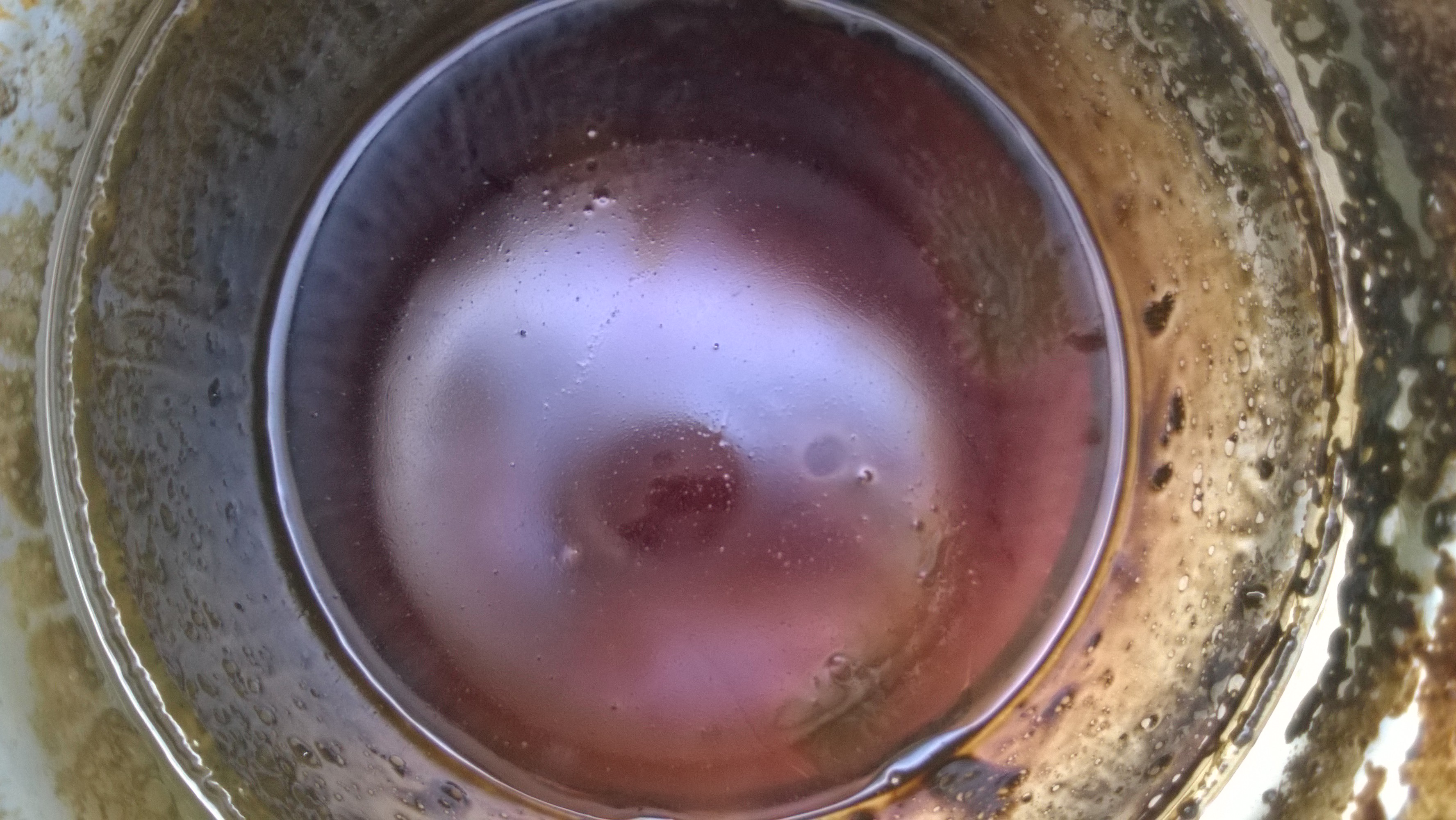

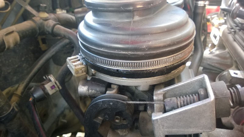

Přecházím od přední nápravy k motoru. "Díra" u jedné svíčky je nějaká špinavá (na fotce vlevo), vstřikování mám dost od oleje (ještě jsem ho nerozdělával) a voda nevypadá jak voda - viz fotky.
Co se z toho dá vyvodit? Mám takové tušení že mi vody ubylo a vzhledem k tomu jak vypadá.. těsnění pod hlavou?
Kdybych měnil těsnění, co je ideální vyměnit zároveň s ním? Někde jsem četl, že rozvoďák.. a dál nevím - nikdy jsem motor neměl rozdělaný.
Dokážu si sám doma seřídit i vůle? (případne co k tomu potřebuji) ..zatím nemám pořádné nářadí (ani klíč na svíčky), ale pracuju na tom.. tak ocením nějaké rady

Re: Aloushův Nightfire II - 1.4 1998
těsnění pod hlavou KO, rovnou nechat hlavu i srovnat, protože jinak to zase třeba po 20 tisících začne blejt.... tak rozvody můžeš klidně udělat, a ventilový vůle ti udělá každej kdo měl někdy škodovku, je to stejnej princip...
Ventilovy vule na TU zvladnes v poho sam, videonavod v nemcine zde https://www.youtube.com/watch?v=oL3fjkN8t6E Pripadne v Haynesu je to taky pekne popsany.
Edit: Jeste me napada mozna by stalo za to vymenit rovnou gufera na ventilech, specialne pokud ti to bere olej ...

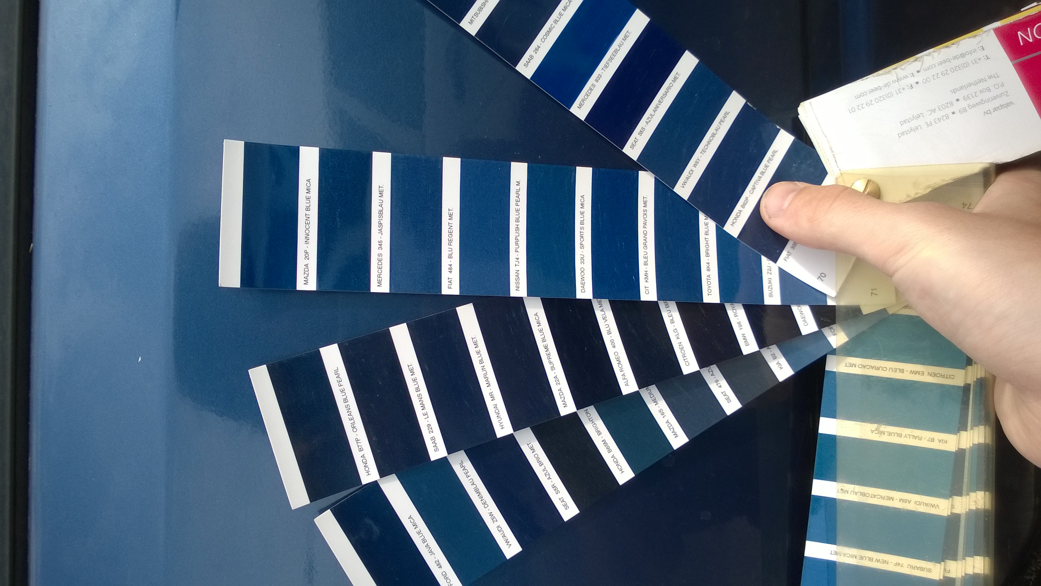

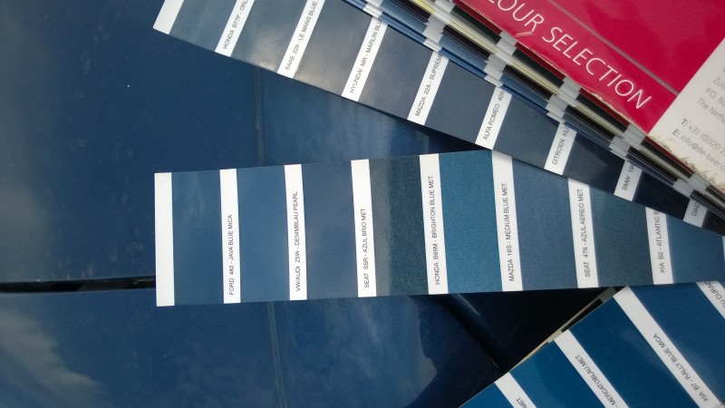

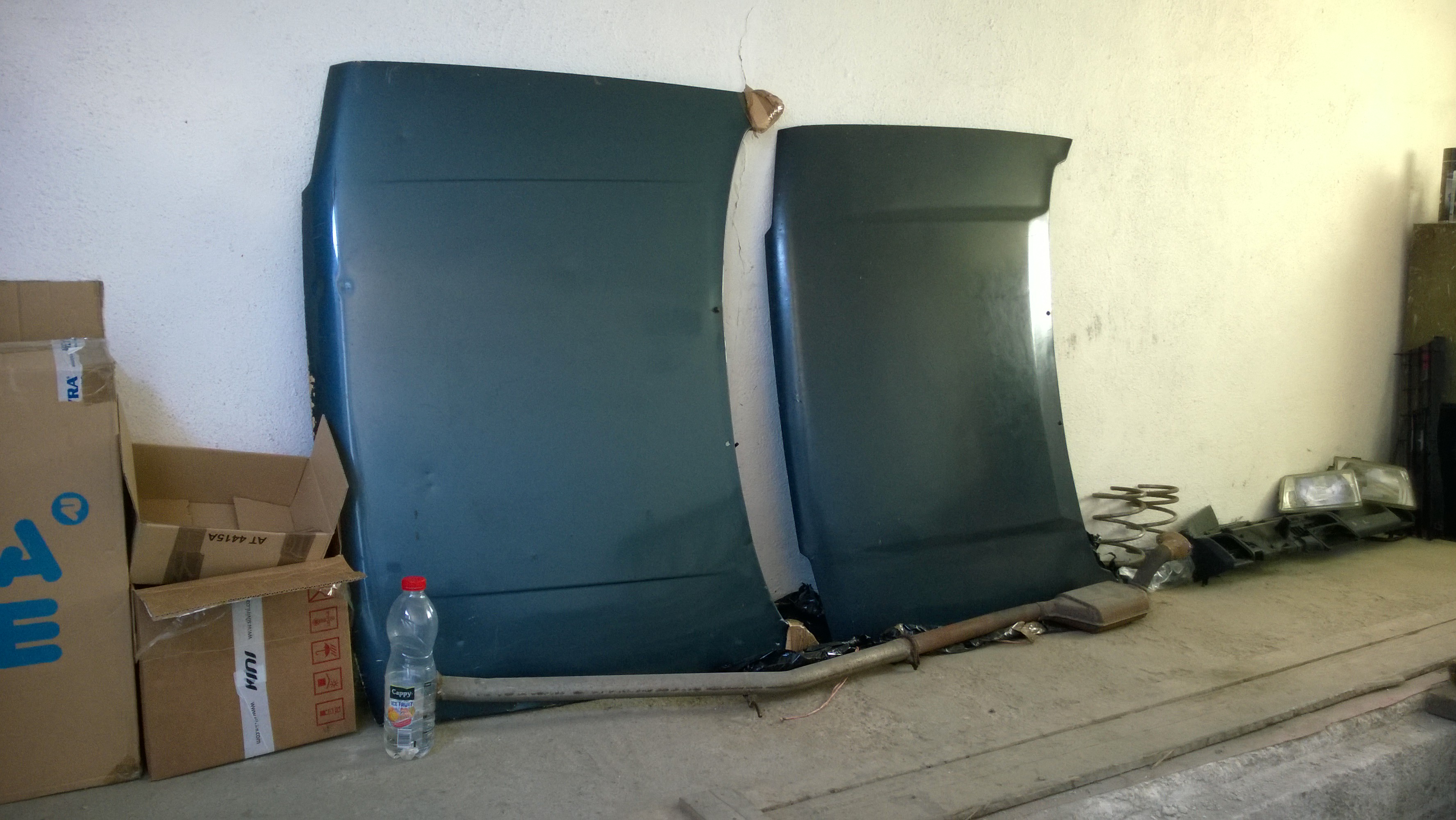

Nějakou dobu už zjišťuji barvu Puga.. zatím neúspěšně. Nejdřív jsem procházel vzorkovníky Peugeotu, potom i ostatní značky. Nejblíž mi přijde SEAT s kódem S5R (3. zleva na 1. fotce), ale stejně to asi není ono. Barva auta (střecha) je v horní části fotky - ve spodní části je kufr, kde je chytaná barva - bohužel Honza205 si neschoval kód. Zjišťuji to kvůli dolakování spoileru a kapoty.. případně pro budoucí opravy.

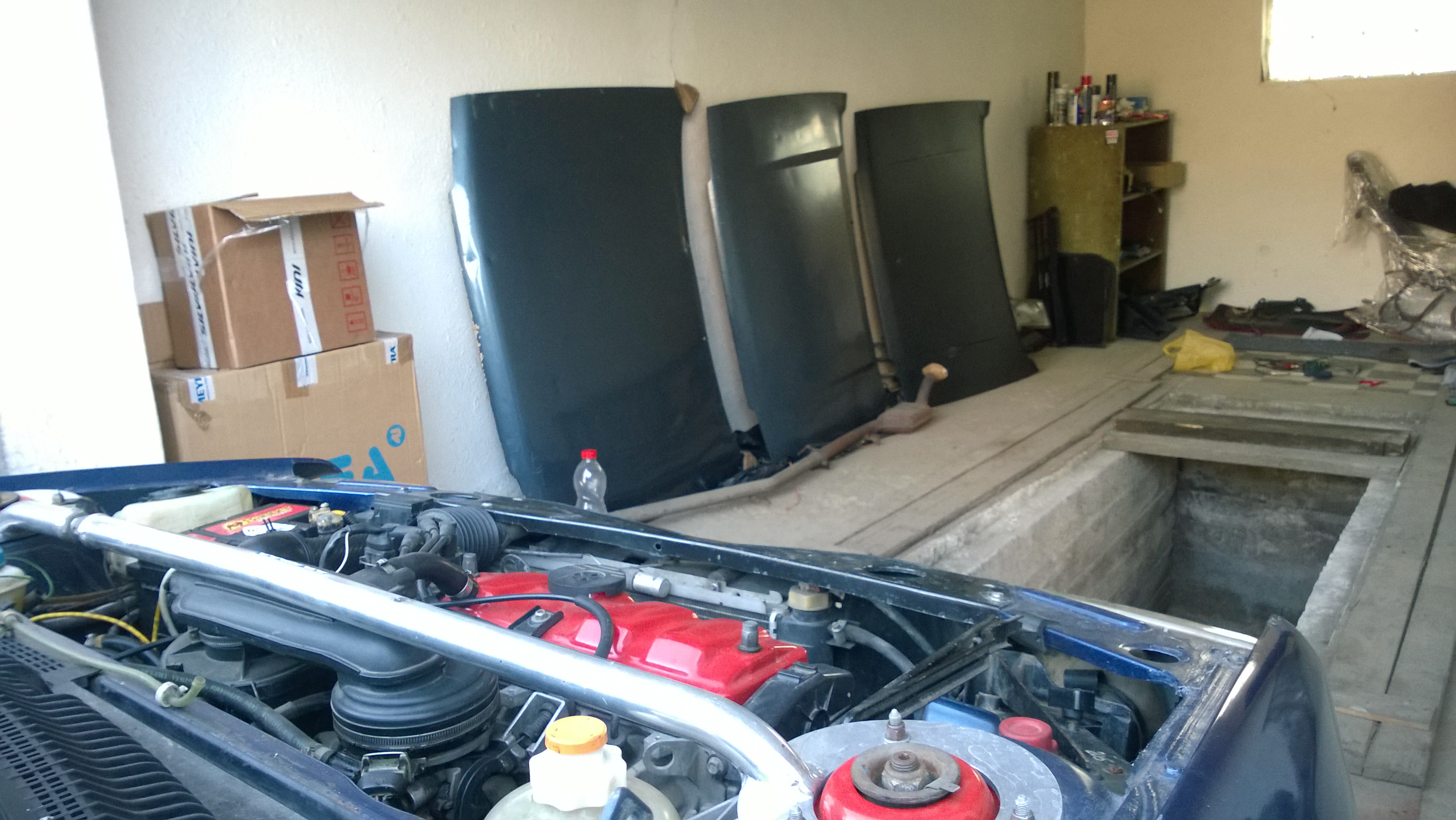

Kapot už mám asi dost..
Tento týden bych rád zkusil vysněnou automat na autě, snad bude pasovat.

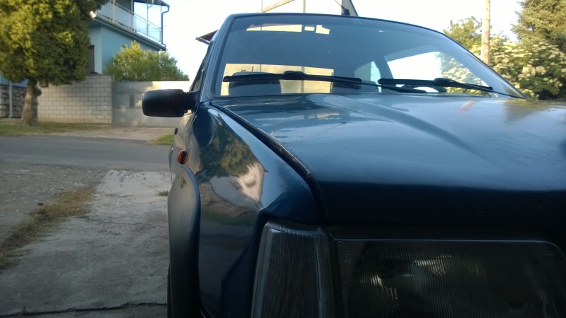

Automat kapota bude chtít před lakem dopasovat, ale jinak.. jsem z ní nejvíc happy
nejsem teda klempíř, ale ta kapota je zlomená
Vypadá tak. Mě dneska utekla pěkná kapota z automatu do lisu komplet s autem
Joo kapota byla bouraná a je dorovnávaná.. chci si s ní trošku pohrát.
Zatim teda moc nevim jak na to ale tak třeba to půjde.
Rovnání se evidentně vůbec nepovedlo Troufám si říct, že tohle v rozumné míře už nenarovnáš, je vidět, jak byla zlomená a tudíž se Ti ten plech natáhnul. Musel bys to buď zlomit na druhou stranu a dost silně dotmelit. Nebo naříznout, porovnat a posvařit.... To by bylo lepší nechat si z ní rám a na to plácnout od Kamikaze-ho laminátový vršek.
bohužel i rám je KO, ten je dovařovanej šílenym způsobem...
Tak v tom případě je lepší jí poslat dál
Vzít rám z normání kapoty a pak to samé s laminátovým vrškem...
Jak to tak čtu.. co takhle vzít vršek z automatu a dát ho na rám normální kapoty. Pak dotmelit, vymalovat
Ještě mám v plánu zkusit autoklempíře, co mi na to řekne.
Rám je jenom část problému. Ten je víceméně shodný s normální kapotou, když se podíváš na obě, tak automat má uřízlé nebo spíš nenabodované dvě prostřední výztuhy a místo nich jsou dvě vzpěry, které kopírují vrchní "hrb".
Jenže ta Tvoje kapota, jak to tak vidím, je cca 20cm od světla zlomená a pak ten strašněj oblouk uprostřed...
Opravit se dá všechno, ale je otázkou za jakou cenu. Nejen finanční, ale i to úsilí a výsledný efekt. Není to poslední kapota na světě...
