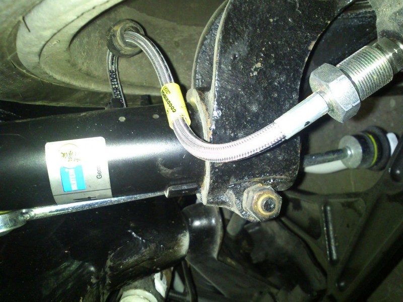

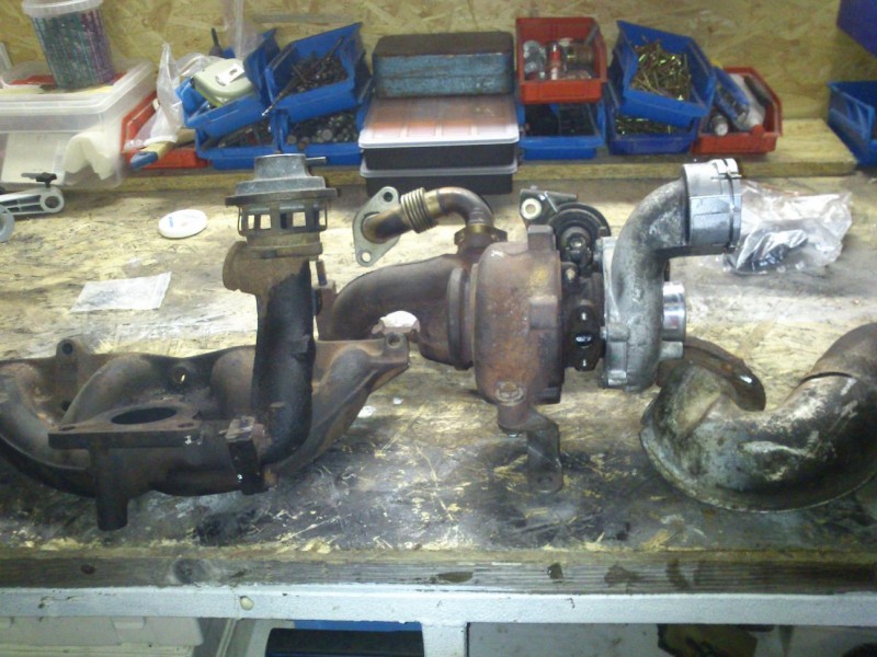

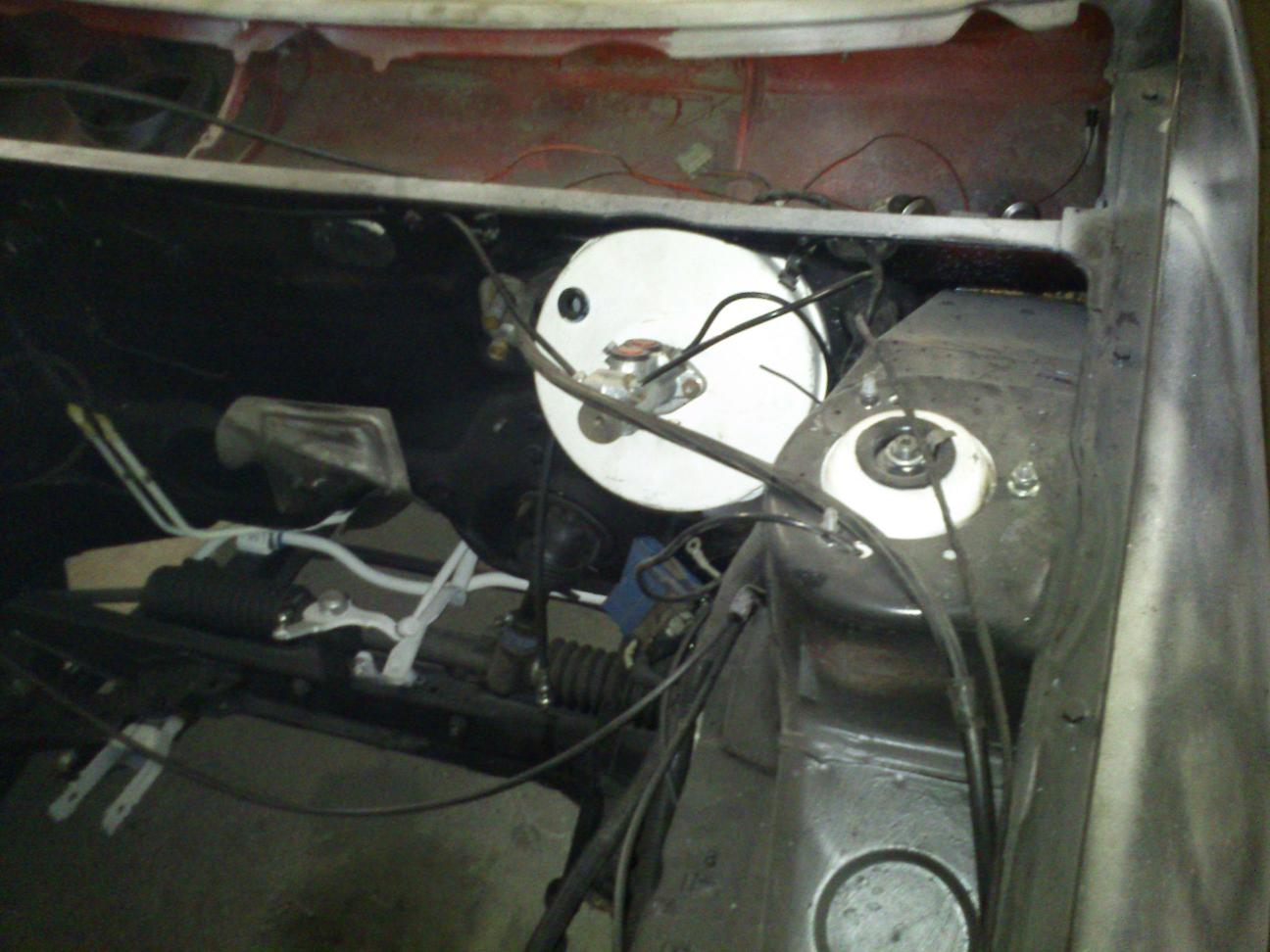

Tak přidávám nějaké ty fotky
mamontovaná palubka a natažená elektrika
brzdovej válec 23,8
hadičky goodridge zatím jen předek
veci z turba a nový turbo

:toon: :toon: :toon: se na to všechno už vy...... po zjišťování sem zjistil že sem koupil turbo na hov... takže shánět jiný a to GT 2052 nebo gt2056 mě z toho auta jebne
Re: 1.9 TD
turbo jako turbo ne? záleží na plnícim tlaku :fran:
Re: 1.9 TD
proč tam vůbec nenecháš původní z 2.1?
Re: 1.9 TD
Bohužel ne tome,to turbo co ámm má variabilní náklapění lopatek a na přetlakovou regulaci by to nebylo zase moc dobrý.Takže mám dvě možnosti buď sehnat origo turbo a jen zvednout tlak a turbo bude víc namáhaný a poupravit čerpadlo nebo dat silnější turbo který bude míň namáhaný ale zase bude později zabírat,prtože bude dýl trvat než se naplní,už mám nabídku na GT2052 se kterým pokud by to motor vydržel(což si nemyslím) mělo dosáhnout cca 200šemíků.
Teď je otázka co bude lepší nechat origo a bude mít lepší nástup v nižších otáčkách nebo dat větší s nástupem ??????nevím kdy.
Ve čtvrtek bych měl jet za jedním chlápkem kterej tomu rozumí a bydlí kousek odemě tak snad pozbírám nějaký užitečný rady,tak pak se nějak rozhodnu co a jak bude dál.
Kua už měl jít o víkendu motor směr auto :roul:
Re: 1.9 TD
menčí co bude tlačit hezky od spodu :up:
Re: 1.9 TD
Taky se spíš přikláním k tomu aby to tlačilo od spodu a těch cca 150koní z toho dostanu taky
