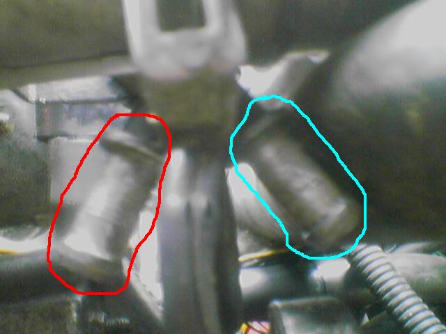

ta směrem k baterce je přívod od termostatu a ta druhá směrem k alternátoru vede do expanzky. Ještě tam je někde hadice pro odsávání par do nádobky s aktivnim uhlím, teda jestli jí máš :myslim:

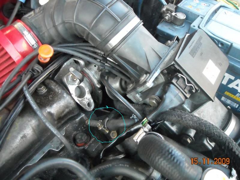

lasto píše:Nemohol by mi niekto s gtičkom odfotiť zospodu klapku, že ktorá hadica z nej ide do expanzky?
Ja to mám takto (fotené od chladiča k motoru cez skulinku medzi chladičom a motorom)
Dík moc.
Ahoj kouknu na to kam ty hadice vedou a napíšu ti mám to taky tak a ten motor ma 84kw taky jsem na to koukal že na starym motoru to není ale co mám v autě tak je mám zapojeny ale pokud si dobře zpomínám tak jedna vede do expansky ale upřesním jen co přestane pršet lije jak blázen

Re: Prehrieva sa motor
Příspěvek od Stennli07 »
tak jak je označeno ta červená vede do expanzky ta modrá do hlavy nahoře

Prehrieva sa motor
Příspěvek od lasto »
Diki moc za rady, už len musím kupiť hadice a zapojiť a uvidíme, čo to spraví :D
