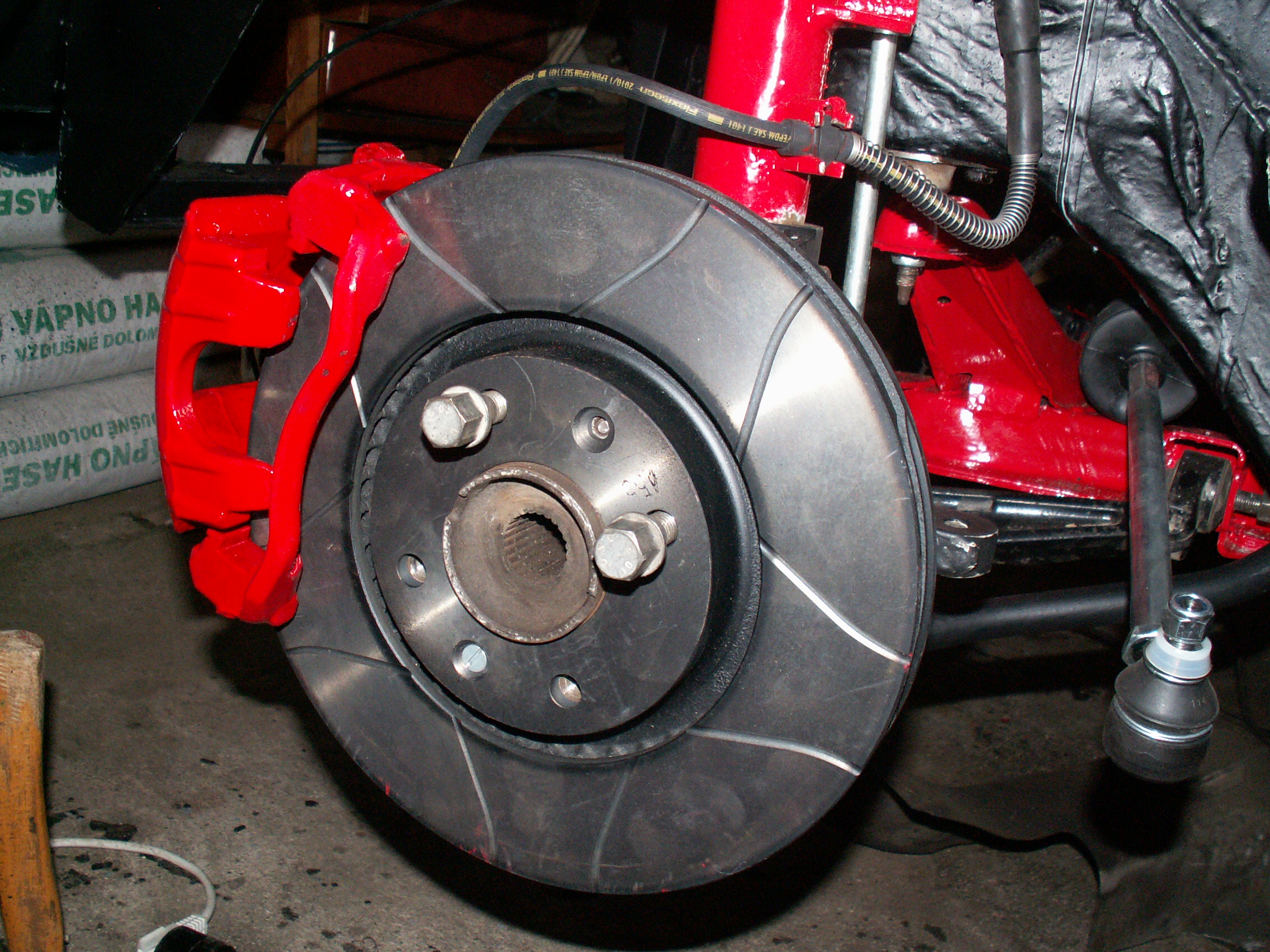

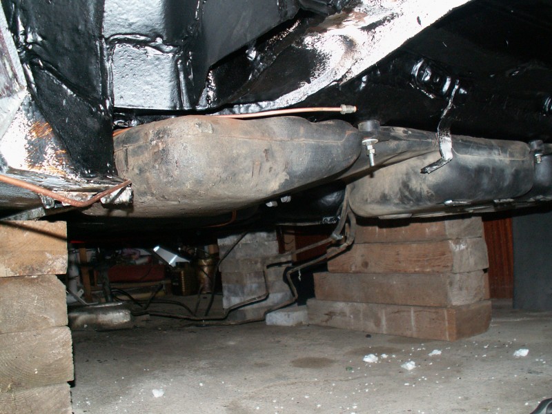

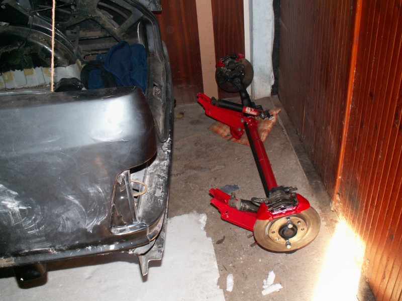

Příspěvek od misko_Gti »

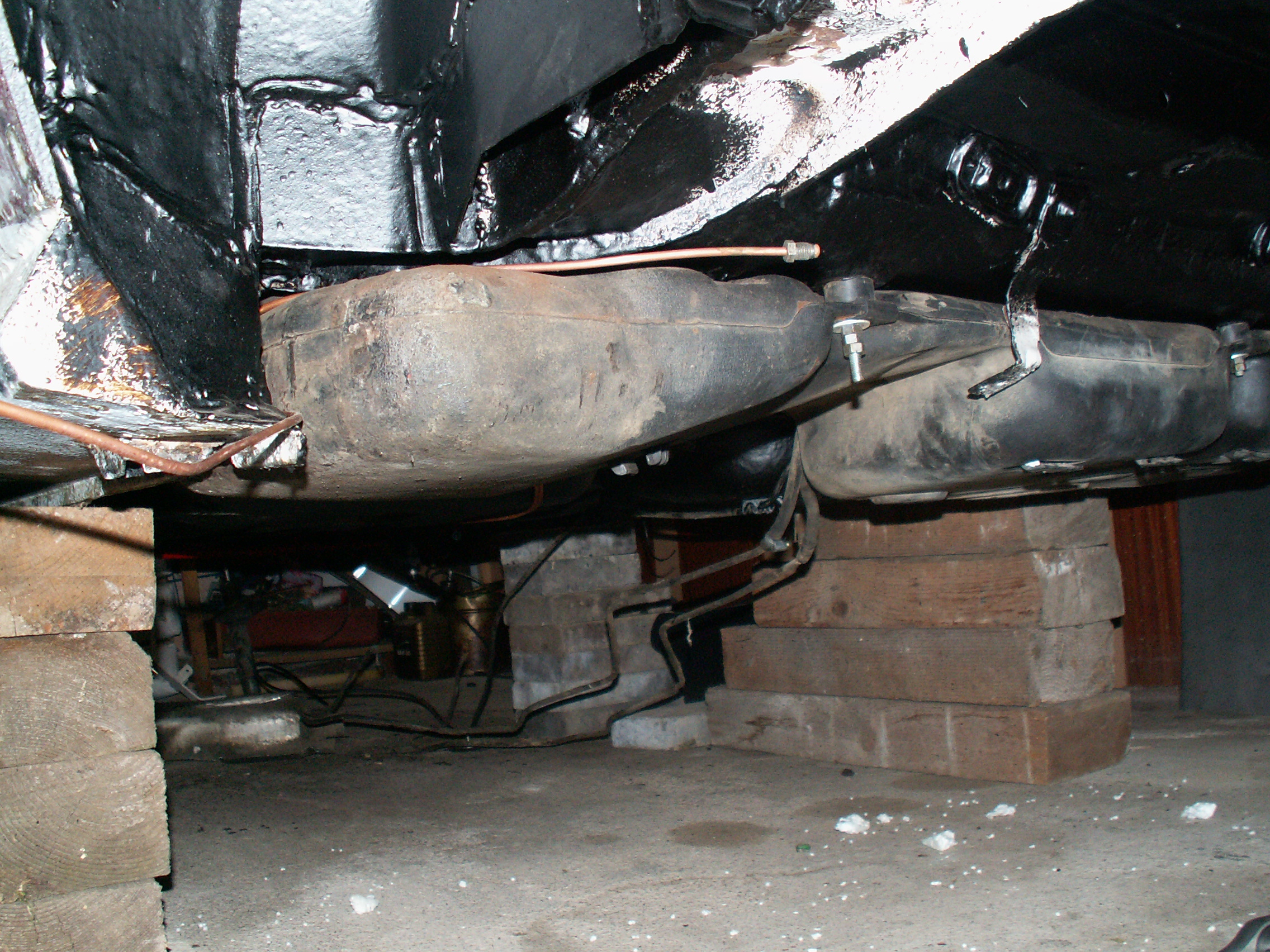

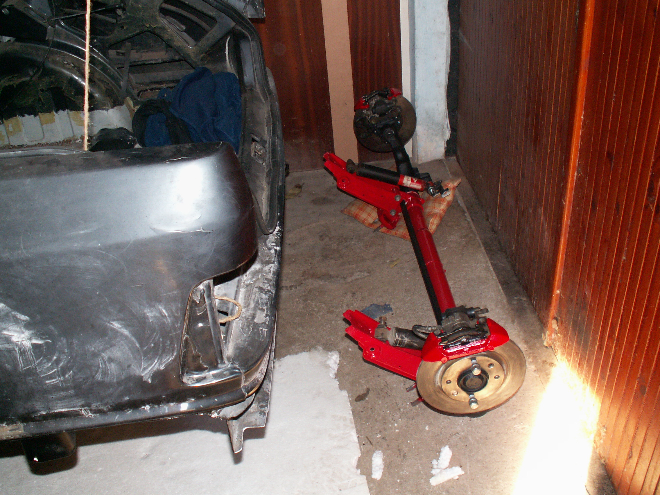

taaaak,dnes som prelezal hodiny na zemi pod autom,na studenej zemi,aby som namontoval nadrz,aby som natiahol palivove hadice,brzdove trubky,ochranne plechy nad vyfukovym potrubym a nakoniec aj zadnu napravu :sv:
fotky napravy budu az zajtra,uz som nestihal fotit :-/

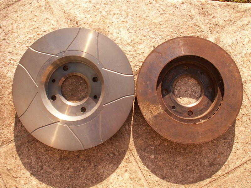

a prisli mi nove brzdove kotuuuuce :slint: (brembo),tak som jeden nahodil,ze ako to bude vyzerat :-)

motor,no...hlavu som zaniesol vcera na generalku,rozpraval som sa jednym specialistom o tom,tak mi ju aj znizi o 0.7mm,tak uvidime...blok idem zaniest zajtra,ide zmerat ovalitu valcov a kluky,uvidime ako na tom bude a teraz este cakam na prevodovku,to ma zase iny chalan,daval som robit kratky prevod :urg:

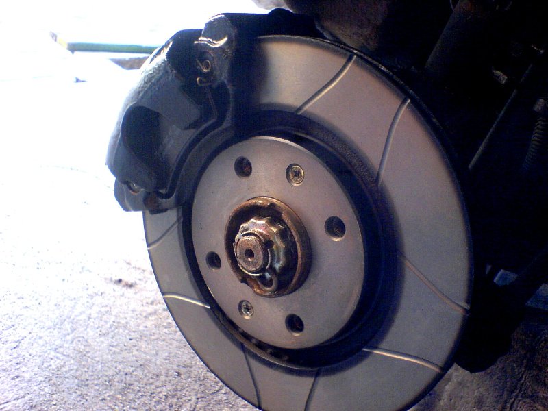

Re: 309 GTi Mi16
kotouče jsou 266mm co? příjde mi nějak moc místa mezi krajem třmenu a kotoučem :myslim: já to mám teda víc po ploše kotouče....

Příspěvek od Šebík »
vinorak:řekl bych že to jsou třmeny na 283mm kotouče a 266mm kotoucě :myslim:
mno to asi nebude zrovna ideální kombinace :m:
nie nie,je su to 283mm ;-) len tie strmene nemam na vrchnej strane prichytene,lebo tam este nemam platnicky :urg: zajtra dam aj platnicky,tak budem tak,ako to ma byt...:-)
309fun :motor je plaka,to ano,ale ked chces dobre a kvalitnu pracu,treba si zaplatit,hadam to bude stat za to :car:
