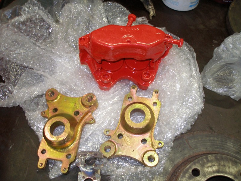

Tak kdo teda zrealizuje ty držáky nebo teda alespoň výkresy ?

jak ty drzaky maji vypadat?

Asi nějak takhle .... :myslim:

Hoši, Podle vzhledu prd poznáte, já sem to trochu překopal, takže vám by to na auto nesedělo.
Nechal sem si udělat z výkovků delší středové hřídlele, abych rozšířil celé auto.
Pro vás by bylo opravdu nejjednodužší nějaký výpalek na laseru, doma dovrtat otvory, vyřezat závity a je.
Jo ještě jedna malálá rada pokud je budete vyrábět: nechte si vypálit jen obvodový tvar, velkou středovou díru a dvě díry na závit pro brzdič. Ty 4 díry co budou držet třmen k ramenu vyvrtejte až na místě, až ho namontujete.
Nepodařilo se mi určit přesnou polohu těch děr oproti středové a musel sem to dělat znovu.
Rozteč děr držící třmen je podle dokumentace škoda 70+-0,1
