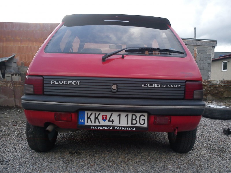

Re: peugeot 205 1,6 automat
Ak by som vedel tak to ani nemontujem odpojil som konektor a že napojim tretie brzdove, no a problem na svete viem že zeleny je brzda + a zelenožlty -, po zapojeny nastal problem tretie svieti ale prava zadna strana vobec čo som kde zle spravil ?
Na te levé straně jsem měl přímo konektor, který nemusíš z ničeho vypojovat a je v něm + pro brzdu, takže stačilo jen z toho konektoru přivést plusko na třetí brzdové světlo a na zadní světla se nemuselo vůbec šahat.
Lenže ja tam taky blby pristup kvôli mojej bedni takže som to radšej vytiahol a teraz mi aj pravy blinker ide 2x rychlešie a najde mi ani jedno svetlo vzadu, lava strana v pohode a momentalne mam aj 3-tie brzdove odpojene, žiarovky som nepozeral mohlo ich všetke odpaliť ?
No všecko jde, když se chce ( někdy když i nechce ) však omrkni pojistky a pak kdyžtak i žárovky, jestli mají vlákna OK.
No žiarovky boli ok aj po prehodeni z jednej na druhu stranu a jedna mala horši kontakt a po poklepani po nej ožili všetke zas som o niečo mudrejši, a tretie brzdove som vyhodil pretože sťahovalo dosť prudu a kable sa prehrievali, ale vymenim za diodovy pasik a nahodim naspäť. A vďaka za rady.

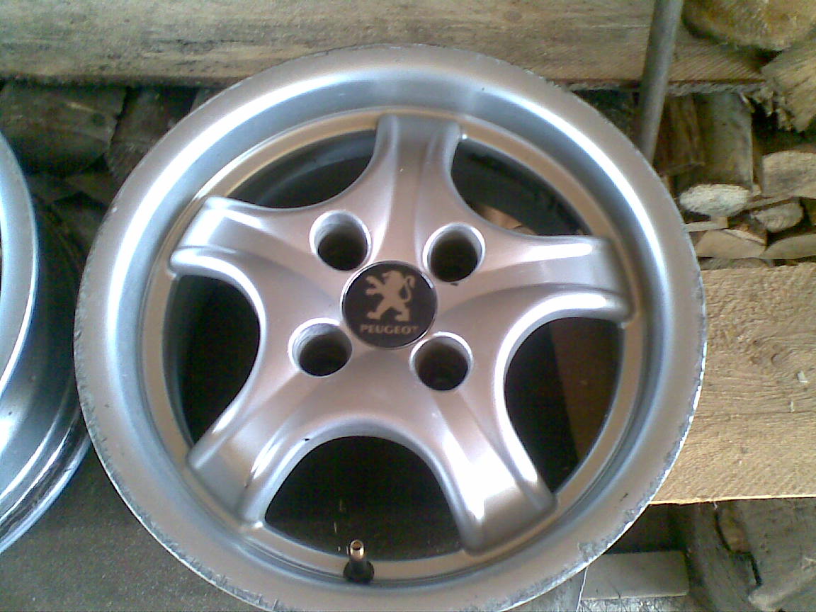

Rozdiel ťjunerske a furikove kolesa
Nádhera :)
