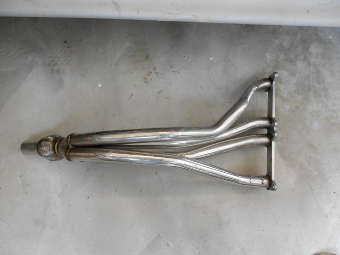

No 90 % dielov už máme tak môžme pomaly začať skladať... blok dostal náter na čierno nech to trošku vyzerá a ak bude tiecť olej niekde tak aby to nebolo vidno hh ale nie :))) rozmýšlam akú dať spojku... asi pôjde mi16 a prevodovka gti 88
kluka po výbruse
blok
hlava po kompletke
nové ložiská
poriadok samozrejme
elektrika
kluka po výbruse
blok
hlava po kompletke
nové ložiská
poriadok samozrejme
elektrika
