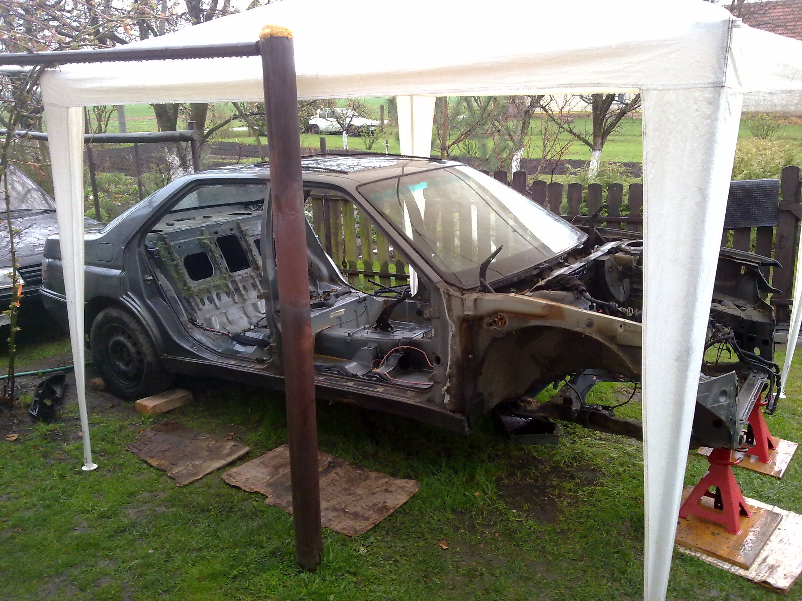

Šedivka postrácela další části, co nevidět se bude řezat :cry:
Re: Pugy 205 1.8 XRDT + 2x 605 2.1 TD + 1.9 GTI Gentry

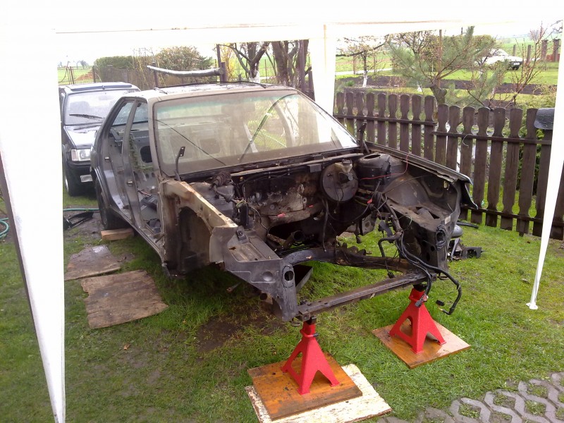

Dneska jsem toho moc neudělal, byl jsem v hk po nákupech. Ale odpoledne se u mě stavil fox34 a vyřízly jsme přední a zadní okno z šedivky, takže zejtra ji začnu pomalu krájet

:vul: jak se sundavá nárazník přední? ještě sem ho nesundaval a čeká mě to.tak jen zda je tam nějaka jobovka :fran: :Merci:
není to moc pracný, dva šrouby jakoby za světlama skrz nosník, pak dva nebo tři šrouby zespoda a nárazník vytáhneš směrem dopředu.

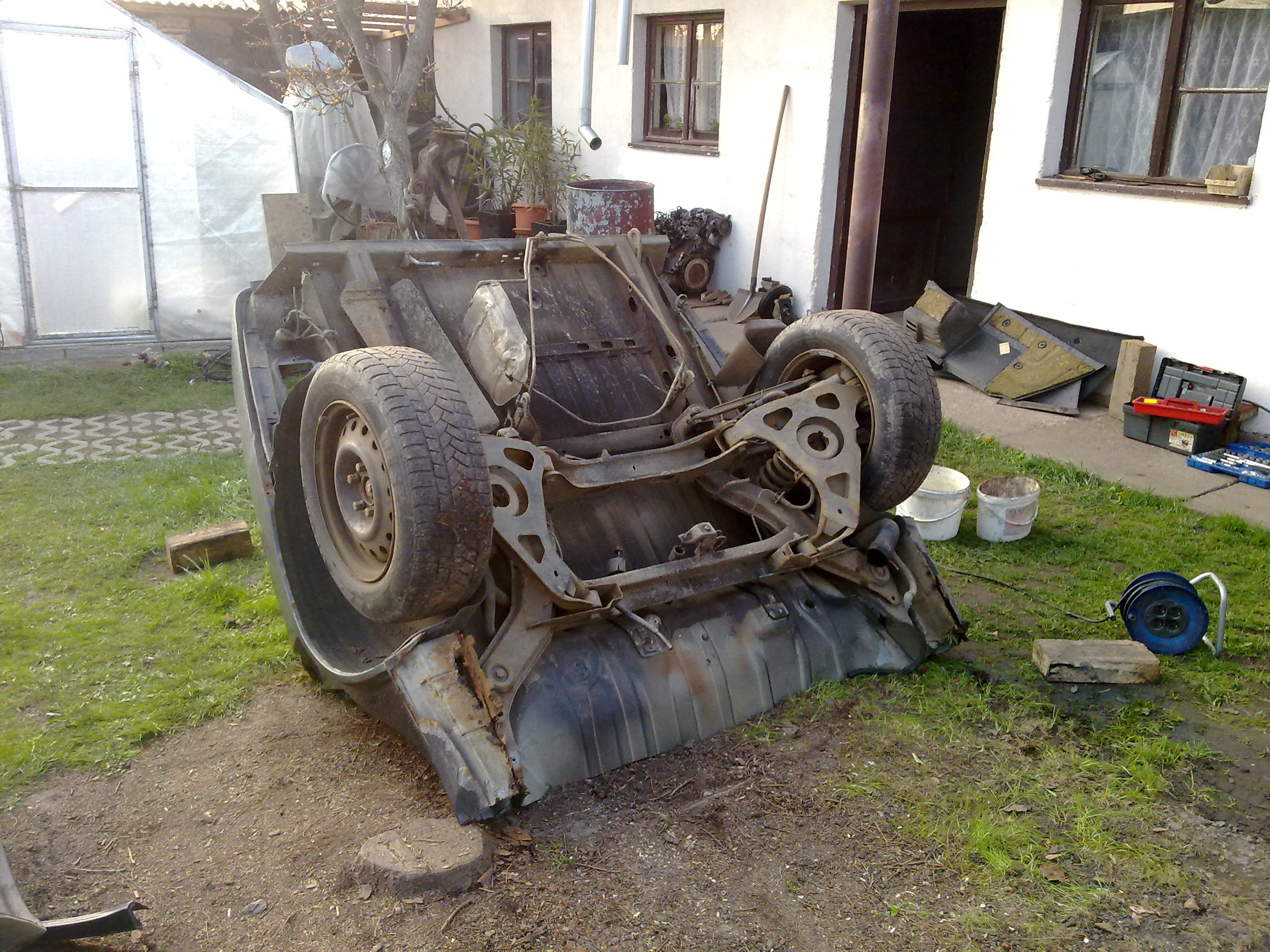

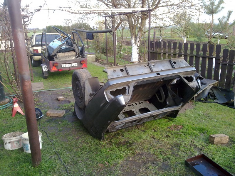

Dneska šedivka padla za vlast úplně. Zejtra budeme vozit do výkupu

jj i slzička ukápla :m: ale je opravdu shnilá na kaši

a jinak Honzo má tlustý plechy? třeba podlaha,prahy atd.Nikde sem takhle neřezal 605
jo plechy jsou silnější než u 205 a hlavně tech výstuží všude. Moc dobře to řezat nešlo. prahy, sloupky jsou min. ze tří vrstev. Tohle auto se jen tak nerozpadne, i když má shnilý prahy skrz.

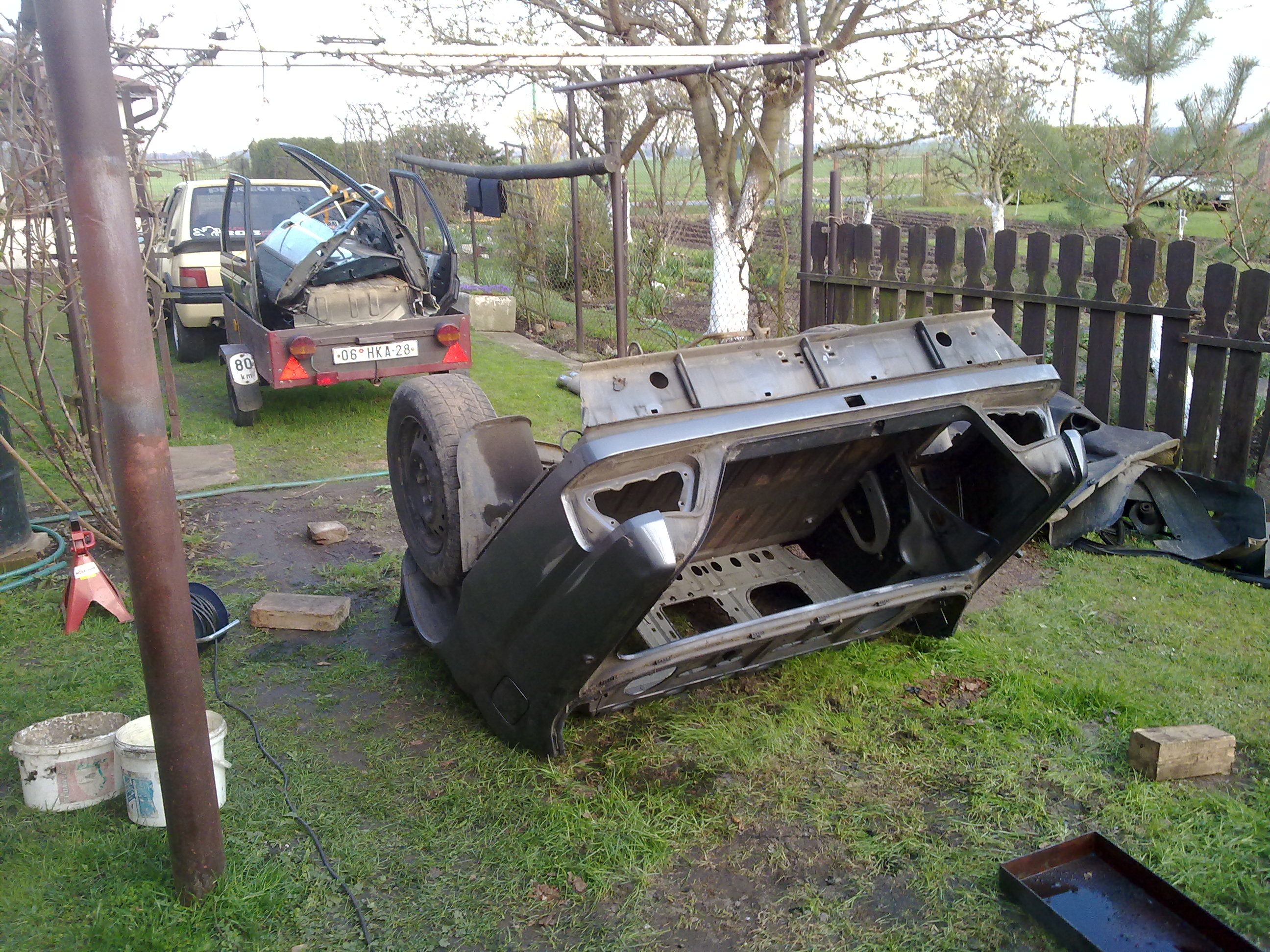

tak z šedivky už je jen pár plastů. Jinak dneska přibyl do sbírky motor z xantie 2.0i 16V 112kW, MP 3.2. Bude to trochu oříšek, ale snad se zadaří. :car:
