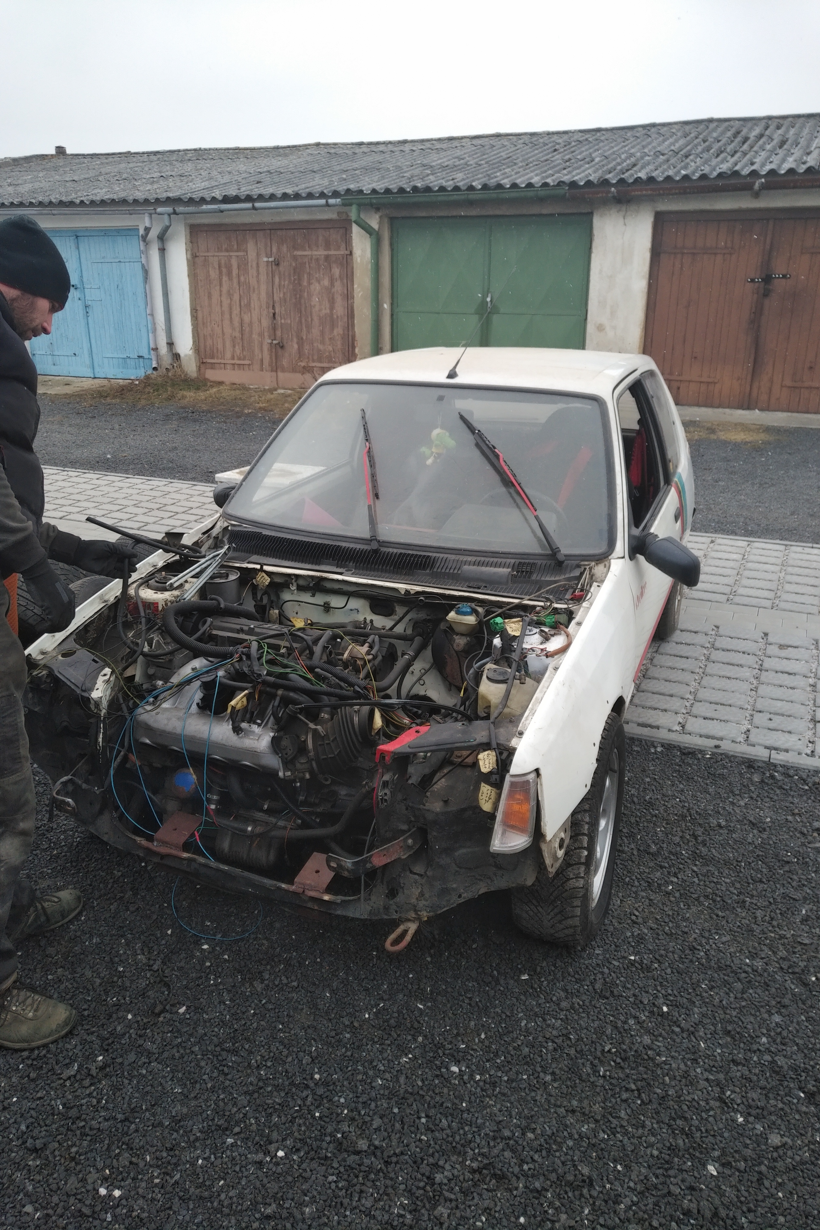

Dneska jsem se na chvilku zavřel do garáže s rallyckem a zase na mě začíná padat nálada, že bych ho tam na dalších 10 let zakládal nabytkem.
Nenašel by se tu někdo, kdo by to za úplatu zprovoznil?
Případně někdo s 205 mi16, ke komu bych se mohl přijet podívat, okouknout co a jak a načerpat trošku motivace?
Díky Jirka

Ta elektřina je mazec
..škoda že nebydlíš poblíž.. sice jsem to nikdy nedělal, ale nějaká motivace by byla
..snad něco seženeš, je docela škoda nechat ležet.
FB: Aleš Dopita
FB: Aleš Dopita
Re: pokec o článcích zde
dej tam webery a ignitech a máš po starostech s elektrikou
tan svazek je nějakej doprasenej...

I to už mě napadlo:) ale asi to taky není žádná prča zprovoznit ne?
To je naopak legrace, ignitech je zapojenej za 5 minut
podle mě bude v tom tvým svazku něco špatně, chtělo by to proměřit drát po drátu

Webery možná někdy v budoucnu. Jaký ignitech zapalování se na to dává? musí se to nějak nastavovat? webery se dávají 45? To je pak tedy 2x weber cca 19k v nových, zapalování za ? + vyrobit k weberům nátrubky?

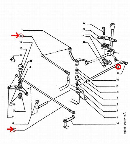

Dneska jsem se v tom zase trošku vrtal, poradíte mi kde sehnat táhla převodovky? minimálně mi chybí to krátký.
Tak zas tolik to neni, udělat sání, jo používaj se 45, webery se daj koupit čínský FAJS kámoš je má a fungjou. Na ignitech potřebuješ akorát cívku s kabelama třeba z 106, 306... snímač otáček se použije originální a jednotka stojí jenom asi 3500. http://www.ignitech.cz/cz/vyrobky/tcip/

Vypadá to zajímavě, popřemýšlím o tom po go motoru. Teď bych potřeboval, aby to zavrčelo jak to je. Na podzim pak znovu rozhodit a uvést do A1 stavu. Nevíš jak s těma tahlama? Dá se to ještě někde koupit, případně upravit z něčeho jiného? Diky

táhla jsou jednoduchý, stačí oměřit a koupit kloubky za pár korun, nebo si to koupit už hotový

Díky, kloubky jsem objednal, jen bych potřeboval změřit to nejkratší. Na nákresu č.13, páč to se někam potratilo.
Děkuju předem
Děkuju předem
no někdy v tejdnu se k tomu možná dostanu, ale třeba se ti ozve někdo dřív

Jinak snad se blýská na lepší časy, našel jsem autoelektrikáře, co je ochotnej mi to dát dohromady, takže příští týden pojede Rallyna na výlet:)
