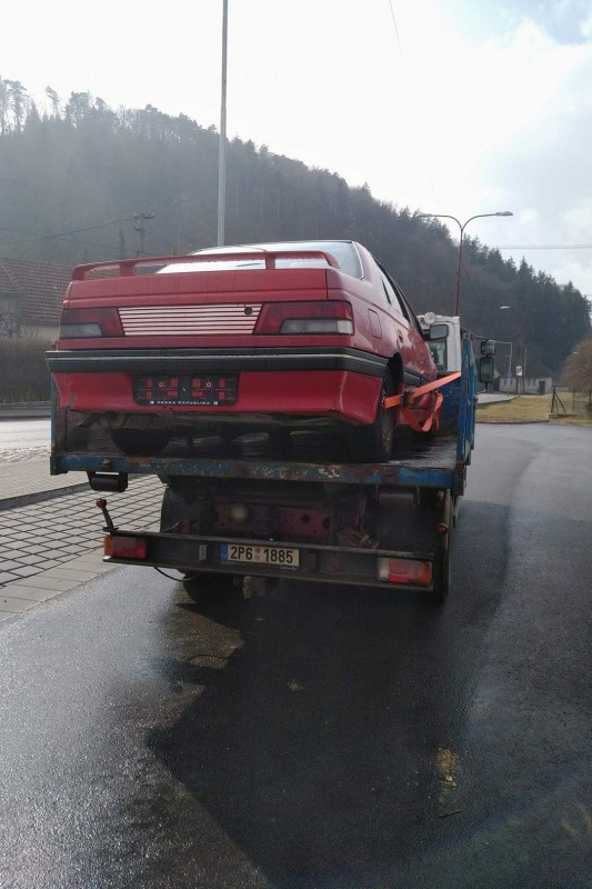

Takže 650km a 10hodin v zadku.
Jestli to teď nerozchodim, tak budou hořet dva vraky

Už mě nebavilo vnucovat prachy elektrikářům, kteří je očividně nechtěj. Snad to s origo svazkem dáme dohromady, i když dvojitej výjezd hasičů je pořád v kurzu
Každopádně motor a převodovka do foroty mi taky nevadí.
Kdyby měl někdo kdo to dělal nějakou radu na co si dát pozor, budu vděčnej. V plánu je odpojit původní bastl z pojistkovky a nacpat tam komplet svazek z mi.
A taky nějaký schéma pojistkovky by bylo fajn. Hledal jsem ho tu, ale asi blbě
