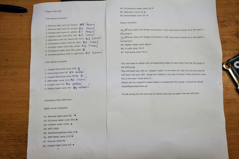

A6. Oil level (Wire 224 Gauge not present in 205 instrument console so is not used in conversion)
A7. Oil level (Wire 224 Gauge not present in 205 instrument console so is not used in conversion)
B4. Starter motor (wire 46a)
B6. K-Light (wire 74)
B7. Fuel pump (wire 76)
Prosím poraďte. Z 8 na 205 je oil pressure Light a na 405 takový kabel není. Dále 112 kabel je na 405 uzemeny, což na 205 neni. Jaký tyhle dvě věci zapojit. Diky

Třeba 405 nemá kontrolku na tlak oleje ..jinak nevím jestli chápu tu 112, ale vidím ji u obou svazků ..je divné, že by 405 měla 112 uzemněnou. Já když odpojil v motoru 112 tak jsem ho (logicky) nenatočil.. ale jinak předpokládám že řešíš konektory do palubky.. takže když to nezapojíš, tak ti maximálně nepůjde otáčkoměr, ale motor by bez toho šlapat měl.
Pospojoval jsem konektory a potřeboval bych poradit co s kabely s otaznikem + na 405kovym černým konektoru A7 kostra musím napojit na kostru? Zbytek kabelu z hnědého 405koveho konektoru zůstane nezapojenej? díky moc.
