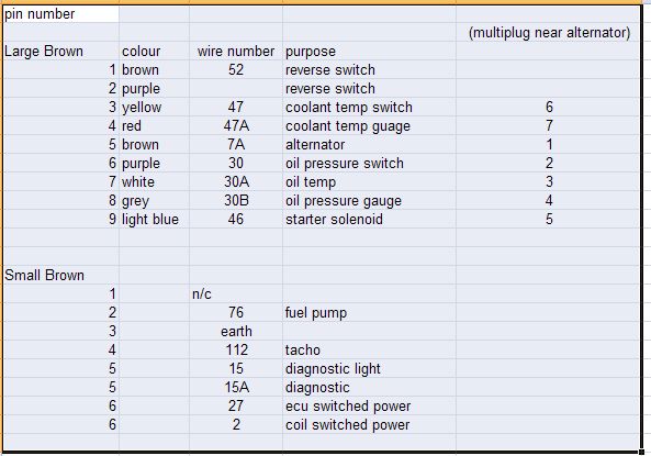

takže spinacka na 205 má tři polohy? Tak to sem tam kde jsem byl. Ve druhý poloze točí startér:( divný mi je, že na hnědým konektoru že 405ky kabel 46 od startéru je, ale nepokracuje dal do auta..

Tak můžeme skoro otvírat šampus :twisted: Problém odhalen, na dvou hnědých konektorech na dvouřádkové elektroinstalaci jsou přehozený kabely ke startéru a spínaný +
viz tabulka co jsem našel u anglánů, možná by stálo za to to sem někam píchnout:

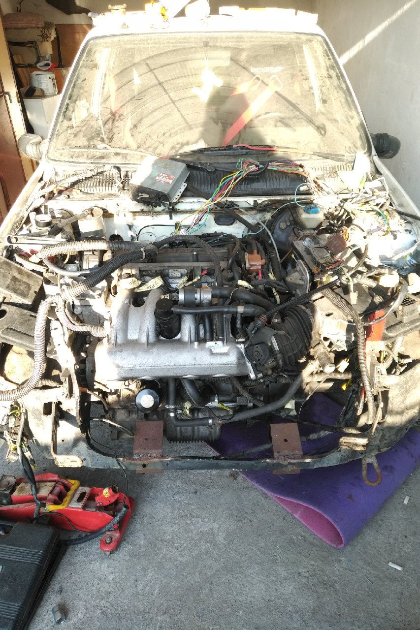

Takže přepojeno, nalitej benzín a motor už mi skoro chytil. Proti mě byla jen na rychlo dobitá vyřazená baterka.
Další postup bude jiná baterka, připojit vejfuk a až to vopravdu chytne, tak nějak douspořádat elektriku, dodělat chlazení a tisíc dalších věcí. Ale už je to veselejší:)

Tak dneska odpolko v garáži, motor stále neběží. snaží se, ale ne a ne naskočit. Jako kdyby chytal jen jeden nebo dva válce. Zítra vyměním svíčky a kdyžtak kouknu na vstřiky, ale jak poznám jestli jsou cajk? Motor před demontáží ze 405ky běžel (před devíti lety. Je možný že vstřiky nějak zatuhly? Čerpadlo tlačí, Nová svíčka hází jiskru na každým kabelu. Musím zítra vzít do garáže vysavač a vypucovat bordel kolem svíček, než je vyndam, takže jsem zatím neviděl jak vypadaj...
