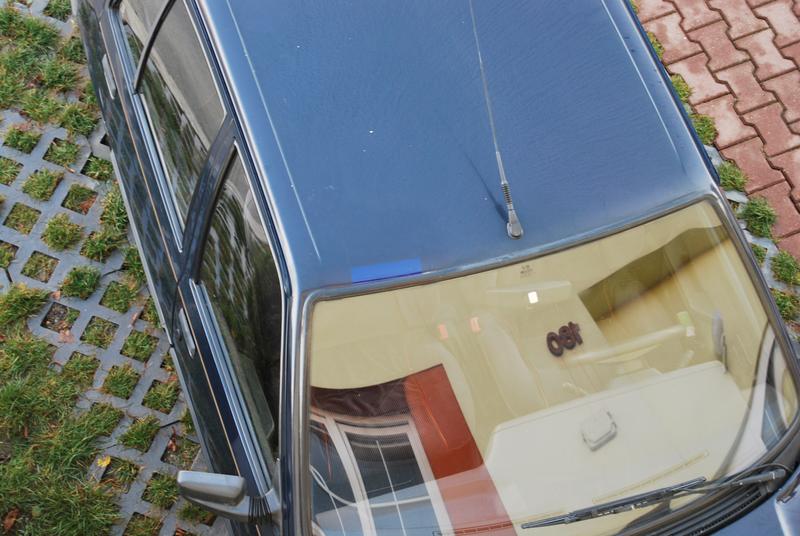

Tak jsem vypucoval autíčko, uklidil v kufru, přeleštil skla, palubku, atd. + jsem přestříkl kousek slezlýho laku nad čelním sklem u spolujezdce
